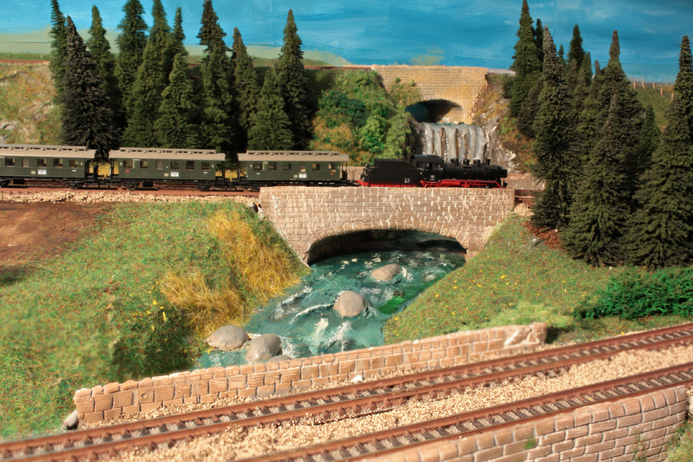

@Sjaak Ik kan 7 treinen kwijt in mijn schaduwstation, voorlopig is dat voldoende (hoop ik).
De eerste bebouwing heeft inmiddels z'n plaats gevonden op de baan.
Het levert meteen een aardig plaatje op met een stomer die langs komt.
De BR24 met een lokale personentrein.
De BR55 met een gemengde goederentrein.
De BR64 met enige vooroorlogse personenrijtuigen.
Met behulp van tekenpapier heb ik de achtergrond opgetrokken tegen het schuine dak.
De lucht is er op geschilderd met Talens Acryl verf, phatalo blauw, ceruleum blauw en titaan wit.
Verdere verfijning van de achtergrond o.a. bebouwing, bossen ed moet nog gedaan worden.
De eerste detaillering bij de boederij is aangebracht.
Ik vindt zwart bont vee eigenlijk niet zo op z'n plaats in dit landschap. Ik heb geprobeerd deze koeien roodbruin over te schilderen met Humbrol. Maar dat was geen succes. De zwarte tekening bleef zichtbaar. Ik zal dus op zoek moeten naar roodbont vee.

Zwart witte koeien geven juist wellicht wat afwisseling in het landschap, want anders verval je misschien met je scenery in uitsluitend het kleurenpallet van slechts groen en bruin.
Henk
Henk
Re: Bouw Dorf am Bach
Hoi André, je bent leuk bezig! Over die koeien: misschien kun je de zwarte verf er eerst afhalen met verfstripper (of ovenreiniger oid).
Dit is mijn eerste N baan
Als de bruine verf niet goed dekt, kun je de koeien eerst helemaal zwart schilderen. Daarna met bruin overschilderen.
Groet, Wim

Hallo Andre,
Met verf van Tamiya kan het wel goed gaan die hecht goed op dit soort materiaal.
En anders zou mijn advies zijn andere koeien aanschaffen want je blijft er altijd na kijken
zolang je aan het bouwen ben.
Het huis staat daar perfect zo aan de bos rand met een mooie dubbele spoorlijn er onder
Andere vraag ga je nog wat doen aan de rail bedding want die is op diverse plaatsen wel heel erg dun aan gebracht. Dat zal het aanzicht wel ten goede komen.
mvrgr Bob

Mbt het "koeienprobleem" denk ik dat ik toch maar eens moet uitkijken naar een setje roodbont vee, ik kan dan altijd nog beslissen het zwart bonte vee eventueel op z'n plaats te laten.
@Bob De railbedding nog een kritisch nalopen staat mijn To do-lijstje. Overigens zijn de onregelmatigheden op de foto's veel beter zichtbaar dan in het echt.

De dennenbomen op de laatste twee foto's.
Zijn dat zelf gemaakte?
Of heb je deze gekocht? zo ja welke zijn het dan?
mvg Ronald

@Ronald Het zijn de bekende pijpenrager bomen, die je kunt kopen of zelf maken, deze waren gekocht. Deze zijn bijgeknipt waardoor ze er iets realistischer uitzien en daarna in de verdunde houtlijm gedoopt en bestrooit met Woodland fine turf dark green.

Nee allemaal niet goed. Vergelijk de dieptescherpte van de foto's op blz 9 met de dieptescherpte van de foto's op blz 10. Toch wel een verbetering, niet?

andre,
Nieuwe lens of een heel nieuw toestel, foto's zijn veel scherper maar ik keek naar verschillen op je baan, het ballast lijkt ook bijgewerkt ter hoogte van de stoomloc met tender, op de foto op pagina 9 zit daar een behoorlijk gaatje onder de rails in het ballastbed, op de laatste foto niet meer.
Als je het nog niet bijgewerkt hen dan ...........
Bert

De ballast is inderdaad bijgewerkt, nog niet helemaal naar het zin maar het schiet op.
Maar waar ik op wilde wijzen is het gebruik van Helicon Focus nabewerkingssoftware.
Dit programma was ik tegengekomen op het draadje van Bob Vermeulen en het werkt erg goed.
De dieptescherpte bij foto's op korte afstand genomen laat te wensen over, ook een heel klein diafragma geeft geen bevredigend resultaat.
M.b.v. van deze software kun je de foto over de gehele diepte scherp maken. Je maakt een aantal foto's vanuit hetzelfde standpunt (statief !!), waarbij je de scherpstelling handmatig verdeeld over het gehele onderwerp. De software maakt naderhand van deze foto's één foto die over het hele bereik scherp is.
De software is down te loaden van http://www.heliconsoft.com/software-downloads/ en kan dan gedurende één maand geprobeerd worden.
Het gebruiksrecht is $ 30,- per jaar of $ 115,- voor een eeuwigdurende licentie.
