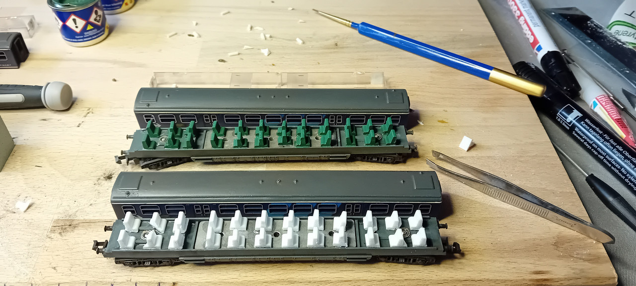

Deze week weer begonnen aan de Minitrix plan E rijtuigen..
Ik had ze al om geschilderd maar had nog niet alle rijtuigen van interieur en met verlichting voorzien..
Inmiddels heb ik 5 rijtuigen af.....nog maar 13 te gaan, de verlichting inbouwen is niet het meeste werk....wel de banken maken.
De banken zaag ik uit T profiel van Evergreen (6,5mm) nr 768.
Zagen zagen zagen tot ik een ons weeg
Ik heb al magneetkoppelingen maar ik ga het toch eerst met de originele koppelingen proberen mede omdat ik nietzo goede ervaringen met magneetkoppelingen heb, en dan vooral bij wissels...
Ik bouw daarom gelijk al 2 condensatoren in elk rijtuig...en het resultaat is best goed!
Alleen moet ik de slepers wel heel licht afstellen ivm de klimspiralen, eens kijken tot hoe ver ik kan gaan?

Re: Echthoven
Hahaha, ja zeker Erik!
Even een foto van hoe ik ook alweer te werk ga, gewoon op het oog idd
Als de kap en het raam erop zitten dan valt dat beetje scheef niet op

Nu nog een stel Chinese poppetjes erin dan is het helemaal ecgie Raymond .
( Meestal moet je er van de zittende figuurtjes onderbeentjes afhalen )
Zal een heel ander gezicht zijn die aangeklede plan E

Zeker met poppetjes erin, kap er op en rijdend over de baan zie je niet zo snel dat er een bankje scheef geplakt is.
Re: Echthoven
Ja klopt Sjaak!
Bij alle poppetjes moeten de benen eraf
Het voordeel van de ramen van deze plan e rijtuigen is dat ze nogal dof zijn......daardoor zie je niet alles heel scherp, dat als de banken iets scheef of niet helemaal goed staan en dat de poppetjes nietzo heel mooi zijn niet opvalt..
Maar er je ziet net genoeg!
Re: Echthoven
Ik raad je aan om de binnenkant van de bak wit te schilderen. Vloer want en dak, dan wordt het wat lichter en komen de banken beter uit
Re: Echthoven
Dank voor de tip Ton!
Maar ik gebruik aluminium plakfolie tegen de binnenkant van het dak, dat scheeld ook enorm!
De ledstrip schijnt naar het dak toe, Zo krijg ik het beste licht.
