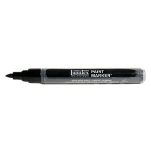

Geplaatst: 17 aug 2016 08:27
door Paul_DMV
zelf gebruik ik het merk liquitex, heb ook wat prosca en molotov geprobeerd, maar bij liquitex heb je meer kleuren. De punt is zo gesneden dat je zowel brede als dunne strepen kan zetten.
ze zijn ook erg handig voor bijwerken van spuitwerk en autootjes upgraden
ik koop ze bij de schilder en teken winkel om de hoek, ze verkopen ze ook bij harolds bij rotterdam blaak
