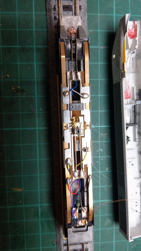

Ik heb in mijn stuurstandwagen van de Eurostar een FX Nano decoder in gebouwd.
Ik heb de bedrading als volg aangesloten.
De rode draad zit aan de linkerkant (als de wagen achteruit rijd is dat +)
De zwarte draad zit aan de rechterkant ( de - kant)
De verlichting (LED met 470 ohm Weerstand) zit tussen de blauwe en gele of witte draad.
En verbruiker (SMD LED met 1k weerstand) tussen de blauwe en paarse draad.
Nu wil de decoder uitlezen in CV1.
Daar geeft hij een Fout melding.
Hij heeft aan CV1 = Fout
Ik lees met een intellibox Basic uit.
Ik lees altijd eerst de Decoder uit voor dat ik er mee gaat rijden of Programmeren.
Nu is de vraag wat is er aan de had?
Martin T
Hier een foto van de aansluiting. De Decoder zit onder de printplaat, want daar is alle ruimte

Maakt de rode draad op de strip messing contact met de blauwe draden? :roll:
Frank
(model-)treinliefhebber
Re: ESU FX Nano Functie Decoder probleem
Volgens mij maakt de stroomafname aan de onderzijde contact met de printplaat aan de linker en rechter zijde waar je nu blauw en wit hebt gesoldeerd.
Maar buiten dat laten functiedecoders zich altijd lastig uitlezen, die missen ohmse belasting.
Zelf gebruik ik liever de FH05B van Doehler, die is platter, kan meer voltage aan en laat zich goed uitlezen.Dit geld ook voor de Zimo MX681
