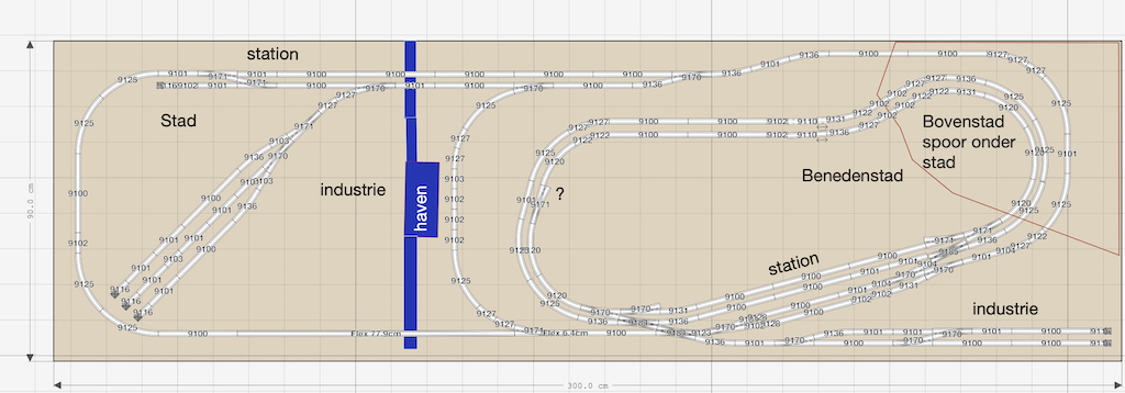

Al weer lang geleden heb ik mij bij dit forum aangemeld, maar van een modelspoor was het nog niet gekomen. Wel veel gelezen op dit forum. Nu heb ik tijd en ga dan echt beginnen. Mijn ruimte is beperkt daarom koos ik voor N-spoor. Ik heb inmiddels een tafel gemaakt van 300x90 en heb daarop een oefenbaantje gemaakt. De tafel loopt soepel op zijn wielen zodat ik achter de tafel kan komen.
Nu bezig ideeen te ontwikkelen voor het baanplan. Met RailModdeler Pro ben ik aan het tekenen. Het leuke is dat heel veel rails kunt tekenen en veel mogelijkheden kunt onderzoeken. Ik maak geen schaduwstation, dat ik te ingewikkeld voor mij als beginner. De scenery zal Nederlands worden met toch veel creatieve vrijheid.
Ik laat de eerste ideeen hier zien. Ben benieuwd naar de mening van ervaren modelbouwers.
Jaap

Eigenlijk zou je eens op moeten schrijven wat je wilt. Met wat voor treinen ga je rijden? Tijdperk? Houd je alles liever gelijkvloers? Hoeveel wissels is leuk?
Slim van die wieltjes!
Met breedte 90 cm zou ik trouwens niet de kleinste straal willen gebruiken. Ik heb het gevoel dat je veel meer met je oppervlak kan doen, dan je nu gepland hebt.

hoi Jaap,
een schaduwstation is natuurlijk geen vereiste zolang je maar voldoende inhaalsporen en opstelsporen maakt.
de uiterste boog rechts zou je meer naar rechts kunnen maken zodat er een scheiding komt tussen de sporen.
de bogen in het zicht zou ik wat ruimer maken.
verder zijn de tunnelgedeeltes rechts niet helemaal logisch (buitenspoor tunnel,binnenspoor niet)
in het open vlak kun je een haven met industrie maken bijvoorbeeld met een spoorbrug.
de opstelsporen links zijn wat kort en zou je dus iets kunnen verlengen.
er zijn ook wat wissels zonder verder spoor: wordt dat nog verder ontworpen?
groet,
Bert

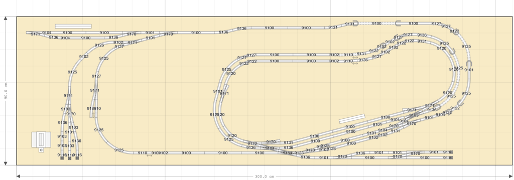

Dank voor jullie suggesties. Ik ben weer wat verder met het plan plan. In de hoek rechtsboven komt een stad boven de rails.Een haven hoort er bij.
Er zitten nog wat wissels in waarvan ik nog niet weet of ik die ga handhaven.

hoi Jaap,
Dat ziet er al best goed uit.
De boog linksonder zou iets ruimer kunnen want volledig zichtbaar.
De boog rechtsboven is door de stad aan het oog onttrokken dus daar kan de boog denk ik wel zo blijven.
Het kanaal iets schuin laten lopen maakt het geheel minder steriel denk ik.
Een kanaal met industrie geeft wel mogelijkheden voor een leuke levendige baan.
Maar ik lees uit je verhaal dat je nog volop aan het plannen bent,dus ik ben benieuwd verder.
groet,
Bert

bpieters schreef: ↑16 okt 2019 19:24
Ik zou denk ik het kanaal een stuk parallel laten lopen met de drie opstelsporen aan de linkerkant zodat hier bv ook schepen geladen kunnen worden.
Als je dan het bovenste gedeelte vh kanaal weg laat en een zwaaikom maakt kun je ook de industrie daar schepen laten laden.
Ziet er verder al leuk uit zo.

hoi Jaap,
ik zou bij het bovenste station nog een spoor toevoegen waar dan de industriesporen op aansluiten.
dan heb je een apart inhaalspoor en een vertrek/aankomst spoor voor de goederentrein.
verder zou je de rechterkant van het dubbelsporig traject meer naar links kunnen leggen,zodat je een grotere ovaal krijgt.
groet,
Bert

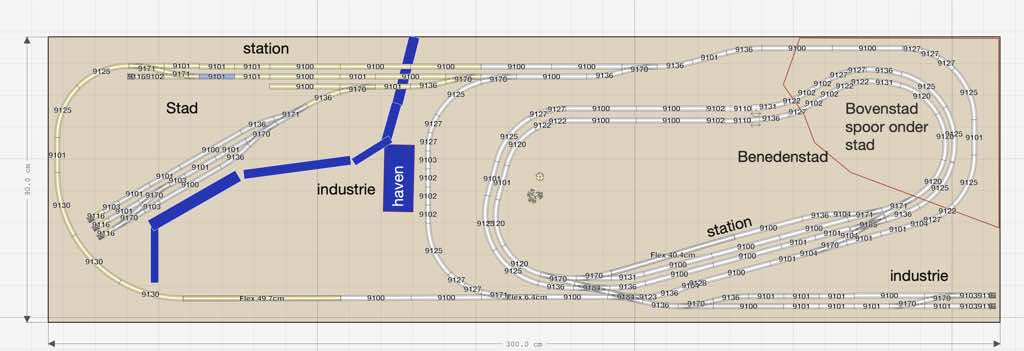

Hallo allen,
Het is voor mij als beginner prettig dat ervaren modelbouwers meekijken en ideeën geven. Ik heb het plan nog iets aangepast. Een paar wissels zijn er uit. De rivier loopt nu wat schuin; het goed tekenen kan ik niet in dit programma. Het spoor wil ik bij de rivier iets omhoog laten lopen over een spoordijk; dan komt de spoorbrug beter uit. De spoordijk is in geel getekend.
Kijkend naar mijn plan zie ik dat ik een stadsmens ben. Ik heb geen plaats voor koeien. Waarschijnlijk maar beter ook andrs zou ik ook nog protesterende boeren op mijn modelspoor krijgen.
Jaap

door bpieters
hoi Jaap,
ik zou het toegevoegde 3e spoor wat nu doodlopend is links weer laten aansluiten op het 2e spoor zodat je ook in die richting kan vertrekken.
de rechter zijde sluit al aan maar die zou ik meer naar rechts leggen en dat gebogen spoor er ook op laten aansluiten.
dan ontstaat een redelijk stuk spoor om een goederentrein samen te stellen.
verder is het prima zo.
de stad en industrie (met misschien her en der nog wat wijzigingen en toevoegingen in het sporenplan) moeten in de praktijk uitgewerkt worden.
succes met de uitwerking.
groet,
bert

Ik heb de baan maar eens uitgelegd. Het paste natuurlijk niet precies zoals in Railmodeller getekend. Het si leuk om de sporen uit te leggen en te zorgen dat het wel goed past. Maar ik ben nog niet tevreden. De ovaal moet een ruimere boog krijgen; het rangeerspoor rechts onder moet ook nog een verbinding krijgen aan de rechterkant met het "buitenspoor". Ik twijfel of ik het spoor dat in het midden van boven naar beneden loopt zal handhaven.
Kortom, ik heb nog enig denkwerk te doen.
Jaap

door Ronaldp
Waarom geen dubbel spoor?
Middelste ovalen weg halen.
En achterin op de plaat een schaduw station.
mvg Ronald

door bpieters
Hoi Jaap,
Nu ik het zo los neergelegd zie denk ik dat Ronald gelijk heeft.
(De binnenbanen ogen wat speelgoedbaan-achtig)
Dat geeft je meteen de gelegenheid om ruimere bogen te leggen.
Het station zou je ook nog iets schuin of in een boog kunnen maken.
groet,
Bert

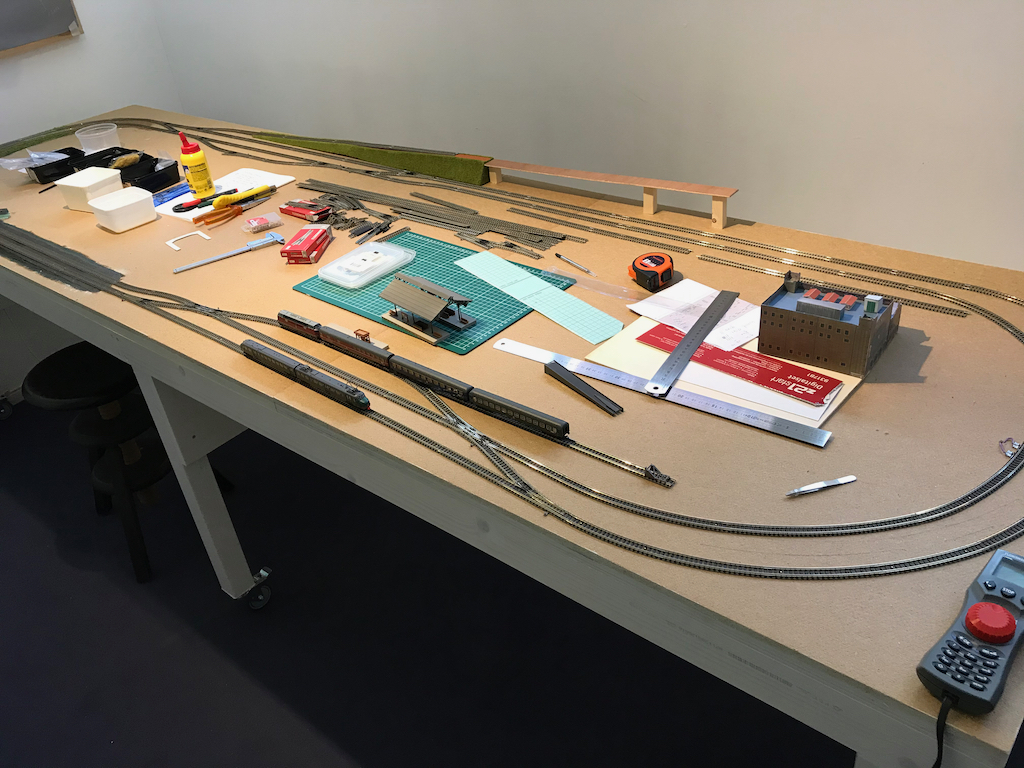

Geplaatst: 26 okt 2019 14:24
door JaapVZ
Het station heb ik iets langer gemaakt.
Vraag: hoeveel ruimte moet ik aanhouden tussen de sporen om een perron te kunnen maken? Ik heb nu maar 2,5 cm tussen de sporen.
Jaap

door BenQ
Jaap,
Dit is afhankelijk van welke perrons je gebruikt.
Ik heb perrons van Markenburg en die zijn 30 mm breed, mijn breedste loc (BR82) is 23 mm, breedste wagon is 22 mm, dus zou gaan voor 54 mm HOH.
Re: Starter: baan 300x90
Geplaatst: 26 okt 2019 19:13
door bpieters
Op een recht stationsspoor is meestal 12mm vanaf hart spoor tot zijkant perron voldoende.
Het is dus raadzaam om voor het leggen van het spoor het type perron te weten.
Zoals Ben al aangaf bij een perronbreedte van 30mm kom je h.o.h. op 54mm uit.
Verder zijn er de nem-normbladen met alle maten en afstanden.
Bij n-project.org vind je deze bladen bijvoorbeeld.
groet,
Bert

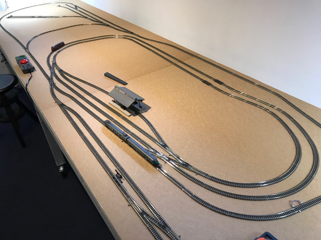

Geplaatst: 08 nov 2019 12:03
door JaapVZ
Werk in uitvoering. Ik heb de grote ovaal gelegd. Achterop de tafel gaat het spoor 2 cm omhoog. Een leerzame ervaring om dat zo te maken dat het spoor gelijkmatig omhoog en omlaag gaat. In de spoordijk komt een ophaalbrug. Ik heb ook maar eens om ervaring op te doen op de kort stuk beddingsteentjes gelegd tussen de naast de sporen en wat gras gezaaid. Het ziet er meteen indrukwekkend uit.
De volgende stap is een oprit te maken naar de "bovenstad". Om hert me makkelijk te maken kocht ik een oprit. Die gaat 4,5 omhoog over 95 cm lengte; een forse stijging, maar de treinen nemen de stijging moeiteloos.
Jaap

hoi Jaap,
idd een steile helling van 4,7%.
ik zou naar max.3% gaan als het kan,want dit gaat het treinverkeer beperken op de duur.
verder oogt het wel goed.
groet,
Bert
Geplaatst: 09 nov 2019 20:53
door Wim H
Hallo Jaap,
ook al komen je treinen er wel tegen op, goed voor de motoren is het niet. En waarom zou je hem zo steil maken? Je hebt ruimte genoeg om de helling langer te maken en dus minder steil. Ja ok, dan moet je hem zelf maken ipv kant en klaar, maar dat heb je nu ook al gedeeltelijk gedaan. En zoveel werk is het nou ook weer niet...
Groet, Wim

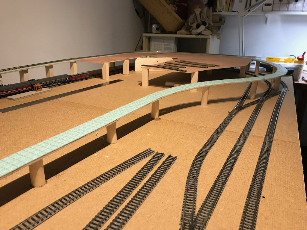

door JaapVZ
Ik ben weer een stukje verder. Het treinviaduct is in ruwbouw klaar. het is gemaakt van 3mm multiplex en daar bovenop 3mm foam. Aan de zijkanten komt een opstaand randje om een betonnen borstwering te suggereren. Ik aarzel nog over de afwerking: schilderen in een betonkleur of toch ballast toepassen. Die kolommen krijgen in ieder geval een betonkleur. Wat zouden jullie doen?
Van de oprit die ik kocht heb ik een stuk afgezaagd. Dat ging makkelijk. Het past nu beter.
Ik ben aan het testrijden. Bij twee wissels ontspoorde de treinen regelmatig. Met mijn vinger over de verbindingen merkte ik dat de rails niet goed aansloot. De rails losgemaakt en opnieuw gelegd. Rails leggen is nog niet zo simpel.
Jaap
