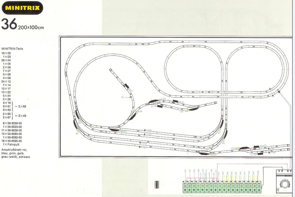

Dag allen, ik ben Rein uit Barneveld en aangezien ik over drie weken met pensioen ga lijkt me dit een goed moment om de hobby waar ik zo'n 35 jaar geleden mee gestopt ben weer op te pakken, en ook met een baanplan van Minitrix dat ik toen heb gebouwd. Ik kwam dit zelfde baanplan hier ook al op het forum tegen. ( zie afbeeldingen )
Nu is mijn originele materiaal nog allemaal analoog, en ik wil eigenlijk overstappen op digitaal maar wel met de mogelijkheid zelf de diverse locs aan te sturen ( diesel en stoom ). Tevens heb ik iets meer ruimte dus ik wil het baanplan in de lengte oprekken naar 2,50 meter, de tafel op wieltjes.

Voor mij geldt eigenlijk exact hetzelfde. op de leeftijd aan toe. Ook nooit afgemaakt trouwens. Maar ik kan je alvast verklappen dat de stijgingen in dit baanplan eigenlijk veel te stijl zijn om te realiseren. Zeker als je met stoomloks gaat rijden kunnen ze die lussen rechts bovenin nooit omhoog komen.
Dat was mijn ervaring vroeger ook al. Ik ben dan ook van plan de baan op te rekken naar 250-260, zodat ik de helling wat kan spreiden
