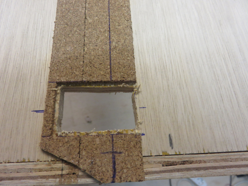

Het maken van de gaatjes in de kurk-afdekplaatjes is een heel secuur werkje: dan moeten de rails, terwijl ze nog los liggen, namelijk toch heel precies op de hartlijnen liggen. De rails moeten daarvoor helemaal recht worden 'gestreken' met een stalen hulpstuk van 7,3 mm breed. Pas als alles helemaal goed ligt, maak je de gaten in de kurk-afdekplaatjes en je controleert dat na afloop ook goed, met de los hangende aandrijving erin. Desnoods doe je het opnieuw.
Dat doe je natuurlijk bij alle wissels en aandrijvingen. De aandrijvingen zelf moeten helemaal vrij in het gat hangen, anders kan het later tot weigerende schakelingen leiden.

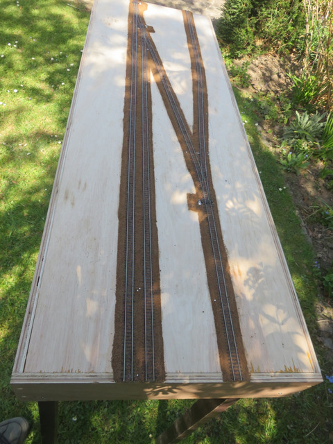

Nu de rails op hun plek liggen, moeten in elk geval de ontbrekende bielsjes worden tussengevoegd. Per wissel zijn er drie bijgevoegd, maar vaak moet je vanwege het solderen van de rails nog wat 'losse dwarsliggers' tussenvoegen. Die liggen eerst helemaal los. Pas na het instrooien moet je die op precies de juiste plek neerleggen. Na het drogen liggen ze natuurlijk pas vast.
Grotere stukken uitstekende rails knip ik nu ook af.
De onderkant ziet er intussen warrig uit, de bovenkant is klaar om in te strooien.
Ik strooi altijd eerst de stukjes tussen de krammetjes in. Daarbij gebruik ik meestal de ballast die niet door mijn theezeefje heen kon, dus wat groffer. Dan wacht ik een dag tot het vast zit. Dan kunnen de krammetjes weg en kan ik de rest instrooien.
(helaas niet scherp)
Een dag later, hetzelfde stukje.
Dan is het een kwestie van stukje bij beetje instrooien met een mengsel van witte houtlijm, water en vooral zeep, om de lijm netjes tussen de ballast te kunnen laten vloeien. Dat vergt geduld. Je moet ook steeds de rails even ballastvrij maken. Dat doe ik met de platte kant van een minischroevendraaier. Je kunt het ook later doen, maar dan kost het veel meer moeite,
mvg, Ab

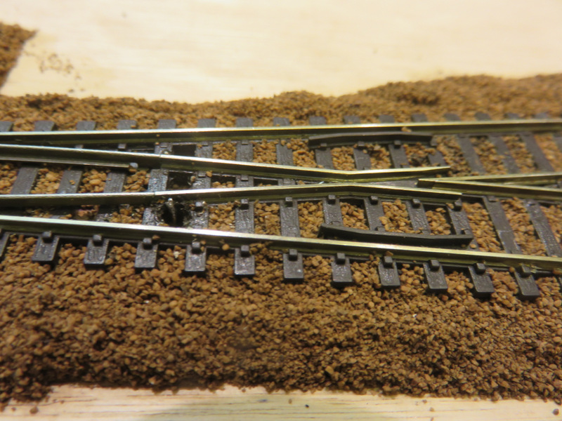

Soms kom je onverwachte dingen tegen. Deze keer was ik in een eerdere fase plotseling een wisselveertje kwijt, toen de wisselstraat ondersteboven lag. Dat kwam omdat het veertje niet meer, zoals vroeger, in een piepklein gaatje zit, maar in een sleufje. Gelukkig kon ik het veertje terugvinden. Nu kwam ik er bij het testen van de wissels achter dat intern een contact blijkbaar niet aanwezig was, zodat ik in de wissel twee solderingen moest aanbrengen:
aan de onderkant ziet dat er dan zo uit:
Beide problemen waren nieuw voor me, hoewel we al meer dan 90 wissels hebben verlegd,

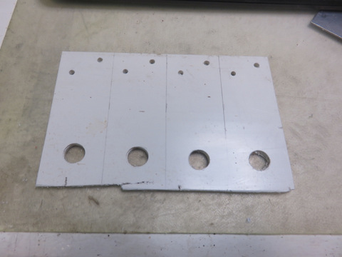

Ik moest eerst een paar bus-houders maken om de bussen en koppelsnoeren op een nette manier (de oude NedTRAK manier) aan te brengen. De meeste blokken moeten verlengd kunnen worden over de modulerand heen en dat vergt natuurlijk extra koppelmogelijkheden.
Van een stukje afvalplastic maakte ik de bus-houders:
Na een aantal uren werken zag de onderkant er zo uit:
Er zijn nog zes aders vrij voor andere functies.
