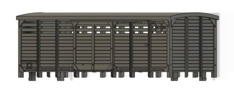

Zoals een aantal mensen weten ben ik bezig met de opbouw van een baan met als thema station Franeker rond de zestiger jaren, echter met het baanplan van voor 1942. Er waren toen nog twee sporen voor het afhandelen van goederen en als veelading. Ben eens gaan zoeken wat voor soort veewagen er mogelijkerwijs daar zou kunnen hebben staan laden en lossen. Kwam op internet foto's tegen van de veelading in Leeuwarden waarop veewagens van het type FCS werden geladen met koeien. Deze wagens zullen ongetwijfeld ook in Franeker zijn geweest. Dan rijst de vraag hoe kom ik aan een veewagen FCS, en de oplossing is er maar een, zelf modelleren in 3D. Dus Fusion 360 geïnstalleerd en maar eens aan de slag gegaan, na een tijdje en wat foute tekeningen de slag wat te pakken gekregen met het onderstaande model als resultaat. Laat hier nu een proefprint van maken om te kijken wat ik er van gebakken heb. Voor het onderstel gebruik ik de veewagen van Minitrix 13525, deze heeft namelijk een treeplank welke de veewagen ook had. Ook kan van Minitrix de 15534 of hiervan afgeleide wagens worden gebruikt. Zodra de print binnen is hou ik jullie op de hoogte van het vervolg.

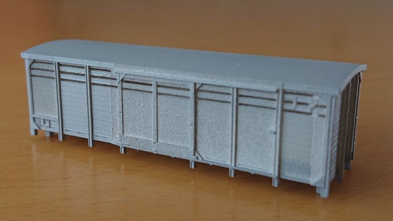

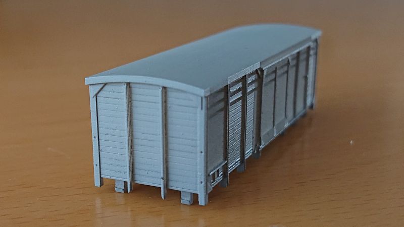

Zo het pakje is boven water. Uitgepakt en even een half uurtje laten badderen in de wasbenzine en na een behandeling met de tandenborstel een eerste laagje primer erop. Ik ben redelijk tevreden voor een eerste keer ontwerpen in 3D maar ik zie nog een aantal verbeterpunten. Tijdens het tekenen toch in mijn enthousiasme de maten uit het oog verloren t.o.v. van de schaal. Dus er gaat eerst een aanpassing komen van de planknaden. Ook zie ik dat er nog wat vereenvoudigingen moeten komen i.v.m. het printen, zodat de zijwanden beter uit de verf komen, Zo te zien zijn de kopwanden nog redelijk geprint.
M.a.w. terug achter de computer met de Paasdagen en een aantal wijzigingen doorvoeren en dan maar weer een proefprint laten maken.
Kopwand ziet er redelijk uit qua detailering
Zijwand heeft nog wat aanpassingen nodig, vooral de iets uistekende delen buiten de dakrand

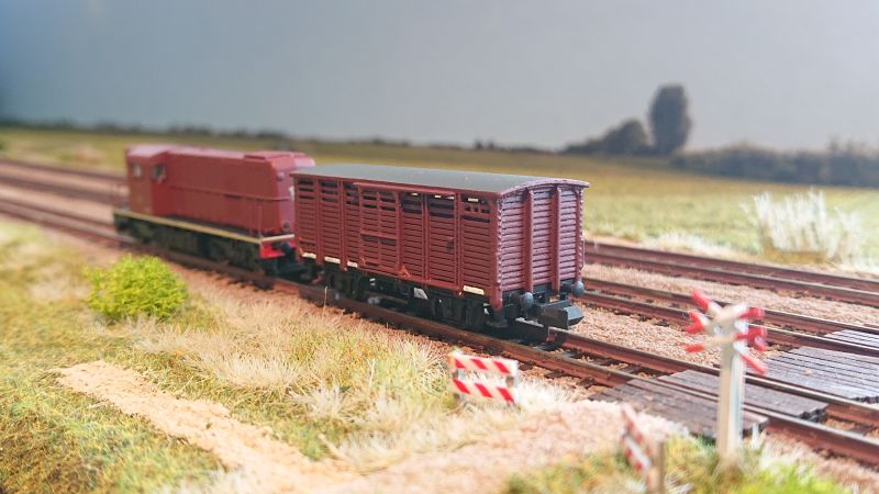

Hier weer een update over de vorderingen met de veewagen. Hier de definitieve versie welke goed past op het onderstel en de goede lengte heeft.

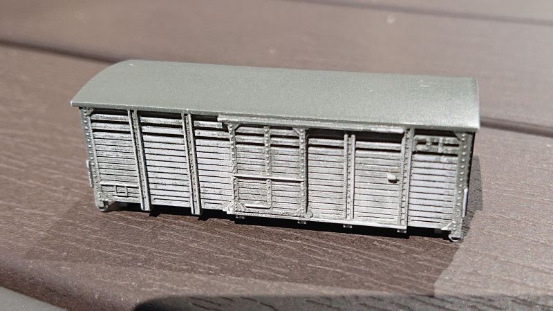

Hier na de primer en de eerste laag jaren 50/60 grijs op het dak. Tweede laag ligt nu te drogen en morgen gaan we de wanden in het wagenrood zetten. Dat zullen wel 4 of 5 hele dunne lagen worden om de ruimtes tussen de planken goed dekkend te krijgen, maar ik heb de tijd dus geen probleem.
en zo straks te vinden in mijn SW shop.
Re: NS Veewagen FCS 72400
Geplaatst: 31 mei 2020 07:32
door Ipharra

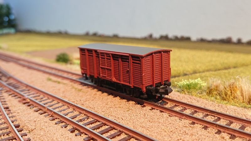

Hier dan mijn eerste resultaat om een 3D model te tekenen. Nu alleen nog de belettering uitzoeken, dan kan die gelijk met nog wat andere opschriften worden besteld. Verder nog de bij deze wagens karakteristieke witte kalk aanbrengen bij de openingen aan de onderkant van de zijkanten.
Ondertussen op SW een shop aangemaakt en daar is deze nu te vinden, samen met de kippenwagen.
NS veewagon FCS 72400 kant met verzorgingsluik rechtsboven
De andere kant echter zonder luik , deze zat maar aan een kant
Zo het vee kan nu vervoerd worden vanuit Franeker, moet echter alleen nu nog een verhoogde veelading aanleggen

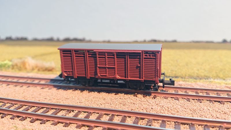

De wagen is voorzien van een kalklaag en de eerste koeien kunnen worden opgehaald voor de veemarkt

Dat is een heel mooi wagonnetje geworden Guus. De 3D print techniek brengt steeds meer uniek materieel op de banen. Love it.

Heel gaaf gemaakt hoor, die laatste foto is echt een plaatje zo in dat landschap.
