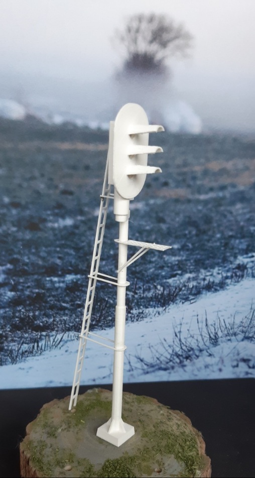

Dank je wel! Ik heb de schets als basis gebruikt voor de hoogte en aan de hand van foto's van google een eigen idee gegeven aan de "lamphouder" en bevestigings-arm. Het is zeker niet in schaal 1:160 en eerlijk gezegd heb ik geen idee welke schaal het precies is, hahaha. Mijn uitgangspunt was vooral dat het er redelijk uit komt op een standaard 3D printer met een veel te grote 0.4mm nozzle op lage snelheid.
Het ontwerp is nog niet af uiteraard maar ik heb even snel een prototype geprint voor een eerste indruk
Uiteraard zijn de bekende 3D printer lagen zichtbaar als je goed kijkt...maar als het goed is zou dit met wat nabewerken en een aantal laagjes verf sterk moeten verminderen. Dit wordt het eerste 3D object wat ik echt ga verven dus heb nog geen echte ervaring op dat gebied. Maar van wat ik op internet gezien heb kan het er met wat geduld heel mooi uit gaan zien.
De paal is 3mm en is hol vanbinnen om de draden doorheen te geleiden, helaas is 1.5mm net iets te krap en moest ik het iets uitboren om meer ruimte te maken voor de nu gebruikte decoder draad. Eigenlijk wilde ik ze zelfs door de lamphouder arm leggen maar die had ik nog niet hol gemaakt. Nu ik zie hoe klein het is twijfel ik ook of dit genoeg stevigheid behoud als ik dit zou doen. Maar ga het alsnog proberen....gewoon om te zien of het toch kan

Dit wordt een interessant draadje. Ook ik ben sinds kort in het bezit van een filament printer (Prusa Mini +) Het zelf printen van seinen is ook voor mij een serieuze optie. De seinen die je kunt kopen worden wel erg duur als je ze waarheidsgetrouw bij ieder blok wilt toepassen.
Zelf dacht ik aan een sein met 3 (SMD) leds zoals ze hier in het dorp ook langs het spoor staan.
Ik heb echter geen idee wat de maten zouden moeten zijn voor een sein. Het eerste plaatje is dus een goed begin.
