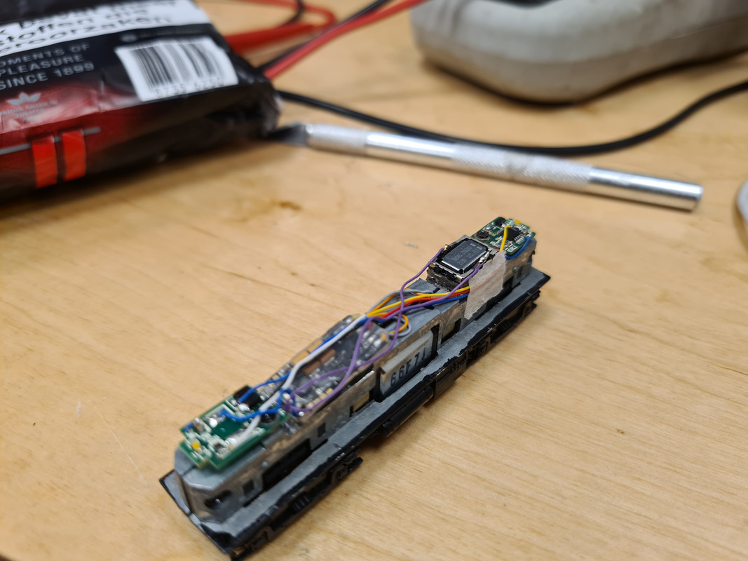

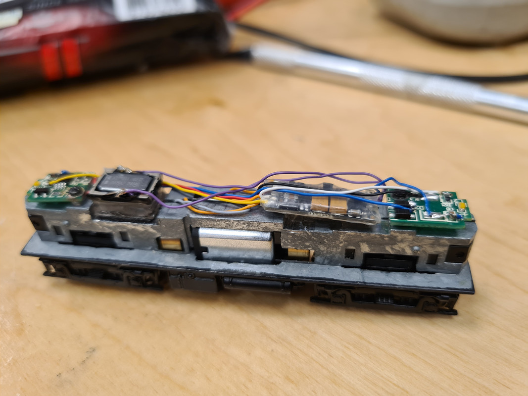

De MS500 is uitgekomen, samen met een heel uniek nieuw product. De STACO1
Dat is een Golcap powerpack voor schaal N en TT.
We hebben de beiden ingebouwd in een Fleischmann BR64 welke we als special uitbrengen. Na volledig opladen van de STACO1 (ongeveer 10 minuten) ikft de loc nog zo'n 5 seconden doorrijden als je hem van het spoor haalt. De Powerpack kan 50.000 tot 100.000 milli Fahrad buffer geven!!!! En kost maar 19 euro
Hier een voorlopig fil.oje van het project. Duidelijk is de 16-bit sound kwaliteit te horen van de MS500, helaas was de STACO op het eind niet genoeg geladen om de lengte van de buffering goed te laten zien.
Om te demonstreren hoe klein de MS500 is, hier hebben we hem ingebouwd in een schaal Z loc, wel met een 8-bit soundfile..
