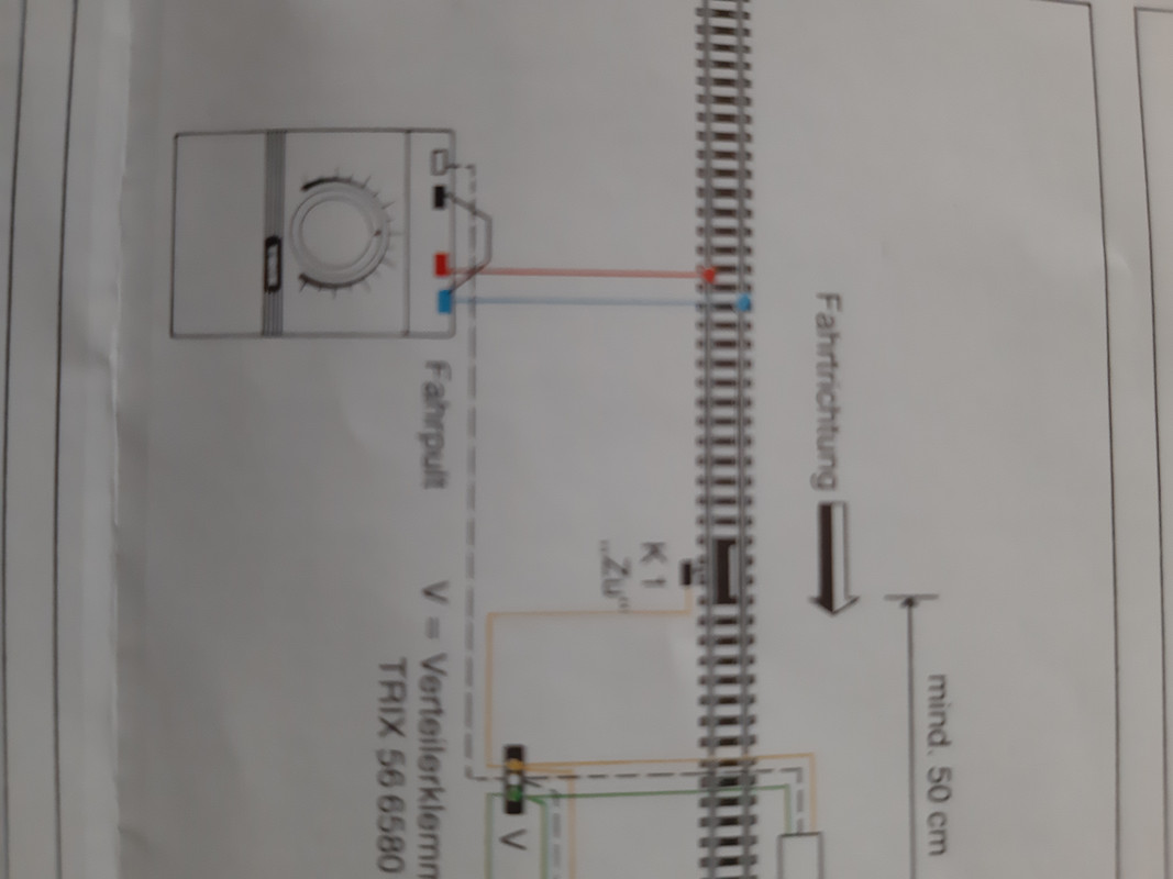

Nog een vraagje.
Ik zie op schema dat rails ook wordt aangesloten met minitrix trafo gelijkstroom .
Nu werk ik met multimaus fleischman(digitaal)
Ik kan natuurlijk niet gelijkstroom van minitrix trafo op rails aansluiten. Dan kriijg je problemen.
Weet iemand een oplossing . Het gaat om het tweede schema(enkel rail en één rijrichting)
Re: Help! minitrix N 56-6509-00 elektrische spoorwegovergang
Geplaatst: 25 feb 2021 08:26
door Bjor
Rene,
Je sluit de wisselstroom van de trafo aan op de overwegbomen en de digitale voeding van de Multimaus op de rails.
De gelijkstroom aansluiting van de trafo moet je hier weglaten.
Geplaatst: 25 feb 2021 11:06
door Matrafreak
Hoi Ben,
Dank je wel.
Zie wel dat vanuit Minitrix trafo een overbrugging is van wissel naar de blauwe(-)
Of zie ik dat verkeerd
Geplaatst: 25 feb 2021 13:29
door Bjor
Dat is een gemeenschappelijke massa zo te zien, en ik denk dat je die weg moet laten als je de rails met een digitale MM aanstuurt.
Maar hier weten digitale experts ongetwijfeld meer over.
Geplaatst: 25 feb 2021 14:37
door Matrafreak
Wie van de digitale experts weet hier meer van?
Geplaatst: 25 feb 2021 16:29
door Matrafreak
Ik heb het idee dat dit niet gaat werken.
De wisselstroom heeft zijn negatieve pool nodig.
Maar rails worden aangestuurd door digitale MM .
Durf niet zo goed de negatieve wisselstroom aan te sluiten op digitale min
Geplaatst: 25 feb 2021 16:33
door Matrafreak
Zie tek
Geplaatst: 25 feb 2021 18:19
door Zolderspoor
Volgens mij zie je beren op de weg die er niet zijn. Mijn analoge baan kent wel degelijk een koppeling met wisselstroom en gelijkstroom middels Uhlenbrock spoorbezetmelders 43400 , daarnaast gebruik ik railcontactschakelaars voor extra complementaire schakelingen.
Zo lang je slechts één van de twee gelijkstroomspoorstaven daarvoor gebruikt kan je probleemloos die ene rail gebruiken om wisselstroom door te sturen. Ik voed die ene rail met wisselstroom “plus” en de stroom vindt zelf via zo’n contactschakelaar de uitgang naar de bijbehorende “massa”. ’t Is niets bijzonders hoor, er zijn legio installaties die alle stroom door een en dezelfde leiding laten lopen. De NS rijdt op 1500V en de DB op 15.000 maar alle retourstroom loopt via dezelfde aarde. Die ook wordt gebruikt als “aarde” voor het 220V-net. Ik weet niet op welke spanning de trams in Rotter- en Amsterdam rijden en die van Den Haag, maar alle stroom vindt zelf wel de goede retourleiding.
Dus niet benauwd zijn en gewoon aansluiten volgens de tekening van Minitrix.
Groetend,
Geplaatst: 25 feb 2021 18:35
door Matrafreak
Ik rij digitaal hè
Analoog snap ik dat is niey zo spannend.
Maar de wisselstroom kan een amplitude piek geven aan de digitale aansturing. Dat is funest voor de dcc decoder
Geplaatst: 25 feb 2021 19:12
door Zolderspoor
Als je ieder risico wilt uitsluiten, dan adviseer ik je gebruik te maken van reedcontacten en magneetjes. Zie de Geinbaan hoe je daarmee los van alle circuits en geheel apart schakelingen kunt bouwen.
Geplaatst: 25 feb 2021 21:06
door Matrafreak
Ik denk dat ik ze niet aansluit.
Dan maar voor de sier.
Geinbaan werkt met een analoge baan.
Dus dan weet ik nog niet of ik dit kan toepassen met mijn digitale baan.
Bedankt in ieder geval voor jullie snelle reacties
