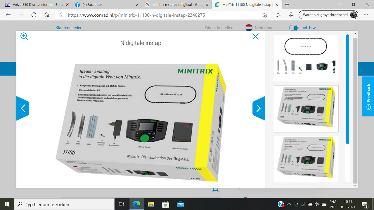

Ik wil mijn baan digitaal aansturen, waar bij er 2, max 3 treinen tegelijk kunnen rijden. Nu kwam ik het volgende 'instap-setje' tegen:
Waar ik alleen niet achter kom, is of je hier meerdere treinen mee kunt laten rijden. Worden hier tevens de blok- en bezetmelders en/of wissels op aangesloten? Of heb ik voor die laatste 3 aparte modules nodig. Iemand die daar meer over kan vertellen?

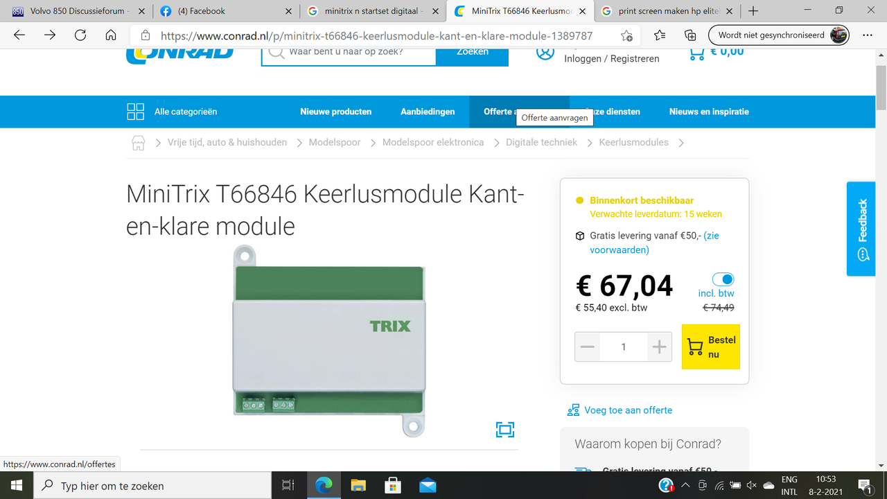

Tevens kwam ik een keerlus module tegen. Kun je hier 2 keerlussen tegelijk mee regelen, of heb je 1 module per keerlus nodig?

Voor 2 tot 3 treinen is de MS2 afdoende.

Er staat niet veel info bij de keerlus module. Maar normaal gesproken heb je per keerlus een aparte module nodig. Tevens is de Trix gebaseerd op kortsluiting. Beter is een module die werkt met meerdere secties. Die heb je al voor de helft van de prijs die de Trix kost. Kijk bij Rosoft of DTS voor deze keerlus modules.

In de handleiding van de Mobile Station http://www.trix.nl/support/handleidinge ... _66920.pdf kan ik niets terug vinden over aansluiten bezetmelders of wissels. Zo te zien is dit puur en alleen een rijregelaar.

Overigens is de ms2 van trix niet geschikt om automatisch mee te rijden. Er kunnen geen bezetmelders of pc op aangesloten worden. Voor met de hand digital rijden is hij wel ges3

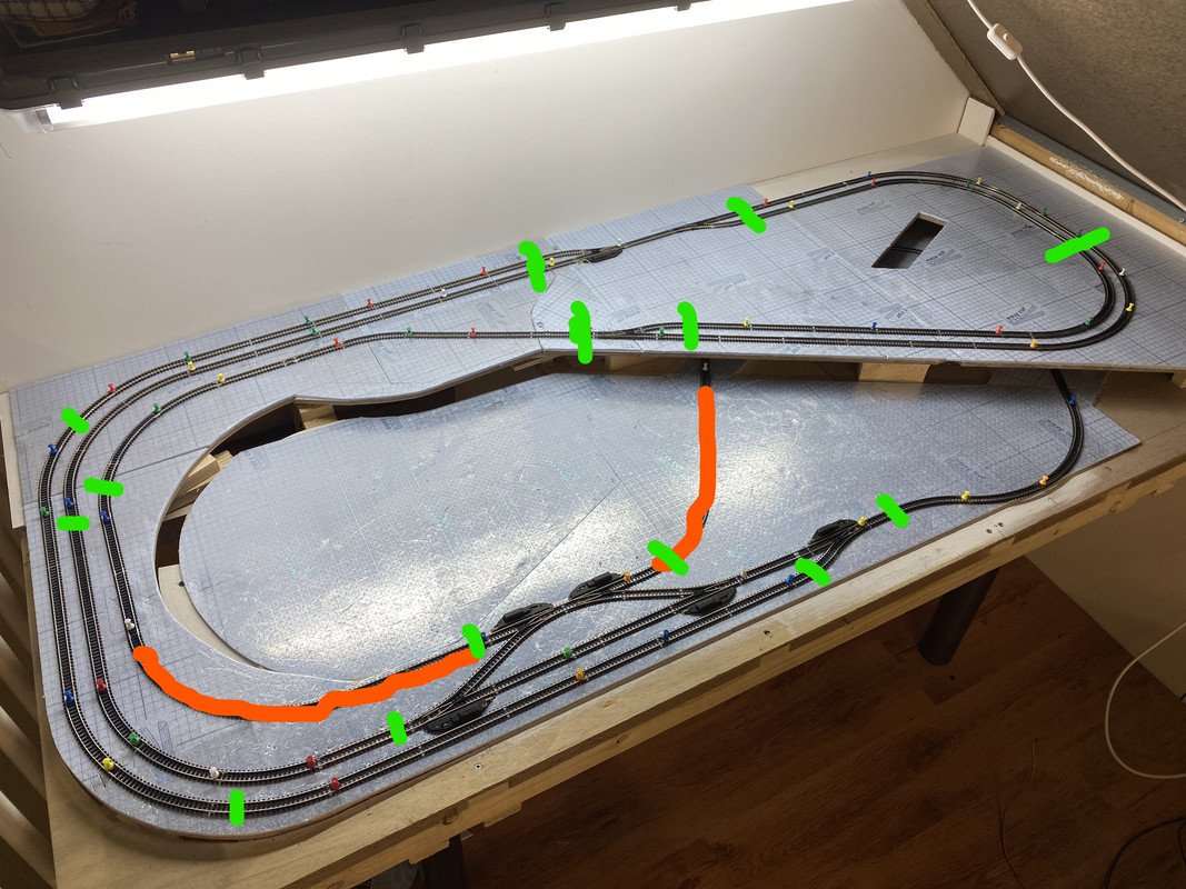

Ondertussen heb ik mijn baanplan alweer enigzins aangepast:
Zover ik met mijn beperkte kennis kan beredeneren, zou ik 2 keerlusmodules moeten inbouwen (de rode lijn). Heb ik dat goed zo, of krijg ik nu nog steeds ergens kortsluiting?
Met groen heb ik aangegeven hoe ik de blokindeling (theoretisch) zou kunnen maken. Ik neem aan dat het 'keerlus vak' daar compleet buiten valt?

Iemand die mij met een beetje raad bij kan staan?
De keerlusmodule op rechts lijkt mij geen probleem.
Maar ik heb mijn twijfels over de linker keerlusmodule. Voor mijn gevoel krijg ik een probleem bij de groen omcircelde wissel.
Een optie zou dan misschien zijn om die wissel nog voor de wissel links onder te zetten?

Er is geen probleem bij de groene wissel Marcus. Die wissel verplaatsen lost de polariteit niet op. Je hebt gewoon 2 keerlussen in je baan als gevolg van de 4 overloopwissels in het midden. Als je beide rode strepen voorziet van een keerlus module zoals je reeds zelf aangaf dan is de polariteit opgelost.

Kunnen de keerlusmodules van spanning worden voorzien d.m.v. een trafo?
Ik heb inmiddels voor de besturing de Minitrix MS2 aangeschaft, maar daar zit kan ik de module volgens mij verder niet op aansluiten.
