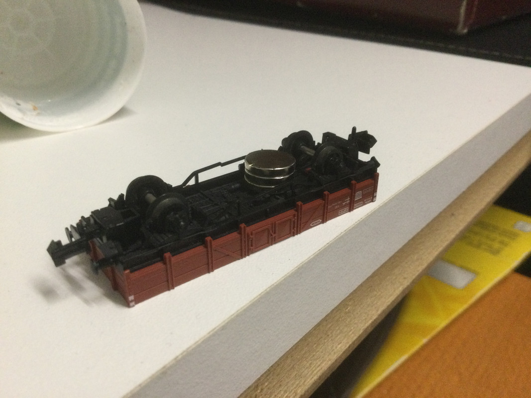

Ik heb in plaats van 1, 3 magneten onder de wagon geplaatst. Zodoende is de magneet sterker en zit dichter op het reedcontact. Het reedrelais functioneert nu uitstekend en schakelt netjes 1x bij het passeren van de wagon.

Marcel, voor het geval nog zinvol. Minigadgets heeft heeele kleine magneetjes.( 6x 1 mm rond)
2 stuks onder een lokje doen het prima met Reedcontacten
