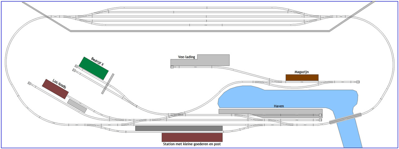

Mijn naam is Udo en ik ben na lange tijd mijn oude hobby weer aan het oppakken. Ik heb mijn al mijn Fleischmann h0 "terug" gegeven aan mijn broer en heb besloten verder te gaan in schaal N en digitaal. Merk is nog niet bepaald, maar wordt n.a.w. weer Fleischmann met z21 systeem.
ik begin dus met een schone lei ! Mijn idee was om het station van Heerenveen rond de jaren 50 na te bootsen. echter door de beperking in ruimte heb ik wat aanpassingen moeten doen in het uiteindelijke plan. Hier een voorbeeld van hoe het er oorspronkelijk uitzag:
Ik heb ik geprobeerd om de essentie van het origineel te bewaren. Zoals de haven, de vee-lading en de sporen links en rechts van het station.
De sporen naar Batavus en de zuivelfabriek waren er vroeger ook en geven mij de optie om goederen te halen en brengen van deze locaties naar de haven.
Het materieel zit voor mij dus allemaal in tijdperk 3. Ik ben vooral geïnteresseerd in het goederenvervoer, dus er zullen 2 of drie loc's hiervoor komen. En daarnaast een groene mat 54 voor het personenvervoer.
Wat betreft de scenerie word het al redelijk bepaald door de fabrieken. die ik in de hoeken heb geplaatst zodat de trein ergens achter kan verdwijnen. in het midden is nog plek voor een boerderij. De rest wordt ingevuld door weilanden.
Ik zou graag horen wat jullie van deze uitwerking vinden, op- of aanmerkingen zijn van harte welkom.

Hoi Udo, welkom op het forum.
Je hebt een mooi ontwerp gemaakt met veel speel mogelijkheden maar ook met een aantal nadelen en problemen waar je tegen aan gaat lopen.
Eerst het goede nieuws, het spoor achter aan kan je door daar een achter grond voor te plaatsen gebruiken om daar nog een klein schaduwstation neer te leggen om de speel mogelijkheden te vergroten.
Dan de probleem punten:
1; de bedrijfszekerheid van driewegwissels en megebogenwissel van fleischmann is slecht en die kan je beter niet in je ontwerp hebben.
2; De boogstralen zijn erg krap, R1 wil je in ieder geval vermijden want daar kan een deel van het materieel niet doorheen.
3; 120cm is te diep om van voren af overal bij te kunnen, heb je daar een oplossing voor?
Groetjes Michiel

Als ik nu zou beginnen, dan zou ik denk ik met rails van Kato beginnen. Die hebben geen engels- en boogwissels, maar daar is het plan wel op aan te passen.

Ik geef je nog de tip om nu al te bepalen waar je de perrons gaat plaatsen met meer ruimte tussen de sporen voor de Preisertjes dan je nu hebt ontworpen. En hoe geraken je reizigers op het perron?

Mijn tip is om de ronde dubbelspoor te maken, zodat je 1 trein "doelloos" kunt laten rondrijden terwijl op het andere spoor en de rangeergebieden natuurlijk allerlei andere bewegingen plaatshebben. Zelf vind ik treinen in 2 richtingen zelfs een must.

Het stationsgedeelte is behoudens de hiervoor reeds gemaakte opmerkingen goed.
De beide bogen zou ik sowieso R2 maken (qua lengte scheelt dat maar een cm of 7)
De plaat zou ik ook wat minder diep maken en in het achterste spoor een schaduwstation (3 of meer sporen oid) maken achter een afscheidingspaneel.
De beide fabrieken voor de afscheiding uiteraard.
Nu moet je al je materieel kwijt in het zichtbare gedeelte proppen en dat wordt onwerkbaar.
De beide meegebogen wissels zou ik vervangen door gewone wissels.

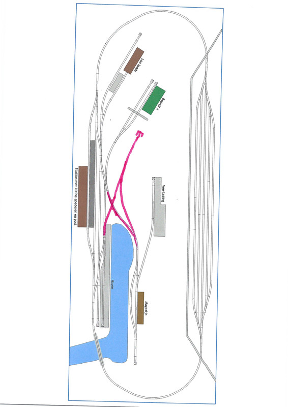

Hierbij een update van mijn oorspronkelijke plan met daarin denk ik veel van jullie input verwerkt. De afmeting is wel wat uitgebreid naar 2,7 meter (dat past nog net in de ruimte). Ik werk nog aan een versie van deze met dubbelspoor, maar ook dat kost weer ruimte dus dat is nog even puzzelen.

Ik zou net als in het origineel deze sporen toevoegen.
Dat kan een gewone 30 graden kruising zijn.
Het is wel een karakteristiek onderdeel van het originele station.
Dubbelspoor is denk ik een afbreuk aan het geheel en omdat je dan naar een ander tijdperk gaat vervallen een aantal industriesporen.

Ja een geweldige toevoeging Bert!. Ik heb dit eerder wel in het ontwerp gehad, maar kwam er toen niet helemaal uit met de beschikbare stukken in de software. Voor wat betreft dubbelspoor ben ik het met je eens wat betreft tijdperk. Ik was eerder aan het kijken of dit het "rijplezier" zou vergroten. Dat zou ik belangrijker vinden dan waarheidsgetrouw aan het tijdperk te blijven.

Bij dit ontwerp speelt alles af bij het station.
Rangeren, een paar stoptreinen en af en toe een al of niet doorgaande sneltrein.
Lijkt me levendig genoeg.
Het toevoegen van 1 of 2 extra sporen in het schaduwstation en een extra spoor in het hoofdstation zouden misschien nog wat meer voor afwisseling kunnen zorgen.
Maar met alle industriesporen die met goederen bediend moeten worden heb je je handen meer dan vol lijkt me.
Dubbelsporig maken betekent ook dat de wisselstraten wat ingewikkelder worden met ook de ruimte die dat gaat innemen.
Bovendien verlaat je dan het oorspronkelijke idee van Heerenveen want de moderne situatie is vrij simpel en alle industriesporen zijn verdwenen.

zou je de schuine kant aan beide zijdes van het schaduw station recht maken zodat je langere sporen in je schaduwstation .
Zoals het bij mijn baantje is ,en wat Bert schreef is ook wel mooi.
Met die extra sporen krijg je een baan waar je veel kan rangeren .

@bpieters De kruising zit er in en het ontwerp komt zo inderdaad redelijk dicht in de buurt van de oude tekening, met nog wel wat vrije interpretatie. Ik heb de gebouwen zo proberen te plaatsen dat het wat verdeeld is en dat er ruimte is voor b.v. het grasveld voor het vee etc. Ook heb in ter indicatie wat wegen op gezet.
@Krab de achtergrondplaat heb ik zo gezet [word in de praktijk wat ronder denk ik] zodat je de trein nog enigszins kunt zien wegrijden en je nog een beetje de mogelijkheid hebt om de trein van beide kanten te bekijken. Of dit in de praktijk ook echt zo gaat werken weet ik niet zeker. Maar dit zal duidelijk worden als ik de rails daadwerkelijk ga leggen.

Baanplan en projectplan zien er top uit!
De tramlijn zou je inderdaad weg kunnen laten : het maakt het plan overvol en ook ingewikkeld met die kruising.
Of indicatief zoals je schreef.
