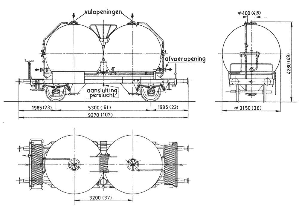

Ik wil geen valse verwachtingen scheppen, maar ik was heel blij dat Hans aankondigde dat er eindelijk bollenwagens uitgebracht zouden worden
Helaas weten we dat niet helemaal goed gegaan is ondanks de geweldige inzet hiervoor...
In mijn frustratie en vooral de prijzen op marktplaats en dat de THS wagens erg op leeftijd zijn, begonnen met info verzamelen
Maar helaas..., ik loop vast om het af te maken zoals ik dat graag wil, en ben even te druk (zie lui
) om achter de juiste tekeningen aan / op zoek te gaan:
Ik mis de onderzijde van beide belangrijke types, zie Ubcs hierboven en de meest bekende Ucs
Staat momenteel op een zeer laag pitje omdat ik ben begonnen aan de DDM
https://www.n-spoorforum.nl/viewtopic.php?t=17930
Ik kan de bordes(sen), kortkoppelingen en onderzijden niet afmaken...
Weet momenteel niet eens of dat lukt, vandaar ik geen valse verwachtingen wil scheppen
Wie heeft tekening / foto's van de onderkant van beide wagens en wil deze delen met mij aub?
Zo dat ik dit N-project mag afronden en mag delen met de liefhebbers

Ik zal eens kijken wat ik voor je heb Ad.

Geplaatst: 19 jan 2024 21:57
door WilcoV
Hierbij de tekeningen wat groter
U/Ucs-y
Ubcs

WilcoV schreef: ↑19 jan 2024 21:57
U/Ucs-y
Hoi Wilco,
Mijn dank, van de bovenste tekening is bovenstaand 3D model gebouwd, dank voor het delen en opzoeken
Zoals je ziet mist de info van de onderkant, dus toch maar eens snuffelen in het Utrechts Archief, archiefstukken 4540-4549 (dank voor deze info!!)

Geplaatst: 20 jan 2024 23:45
door Ad_M
Kan nu een van de (bij mij bekende) 4 typen Ucs bollenwagens volledig af maken (de Ucs Cement wagen)
Heb zojuist "mijn heilige gaal" ontvangen die ik nodig had, nog 2 te gaan
En natuurlijk weer wat huiswerk om het e.e.a. uit te vogelen wat gemeen goed is aan de wagens.
Met heel veel dank aan Rob_Lochem voor zijn hulp en bijdragen met meerdere detail tekeningen!!!
