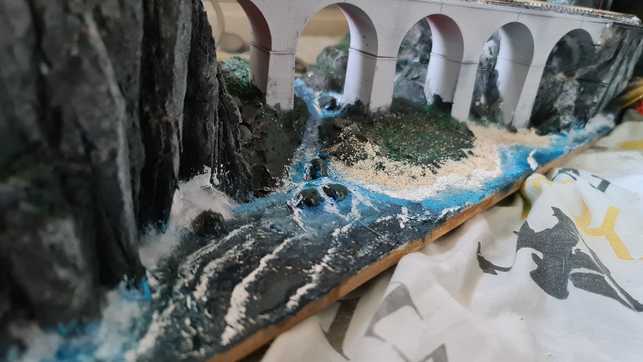

De vaart zit er goed in!
Lekker kunnen schilderen en pielen. Ik heb de wcpapier+lijmwater methode gebruikt voor de zee. Das best aardig gelukt! De rivier is gewoon verf met een laagje epoxy. Ik heb een paar basalt steentjes erin verwerkt voor de lol. Wel meegeschilderd om te blenden bij de rest van de rotsen.
De rotsen heb ik nog voorzien van wat dry brush bruin, lichtgrijs en groen. Ziet er wel mooi uit nu.
In de zon droogt t als de ziekte, dus flink doorwerken.
Het zand is eigenlijk net iets te grof. Maar ja, dat zit er nu op, en komt niet meer los.
Afgewerkt met een dun laagje epoxy voor de glans.
Ik kon t niet laten wat boompjes te planten vast.:)
