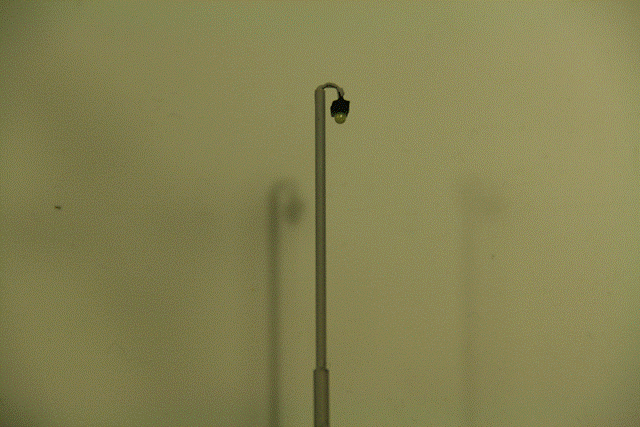

Zelf ook maar eens bezig geweest met mastjes. Heb er wel een ander model van gemaakt, maar bevalt mij prima zo. Kost nog geen 25cent per paaltje, onverwoestbaar en led. Probeer komende week een verslag te maken met alle maten en gebruikt materieel. Bij deze alvast een foto van het eindresultaat:

Oh wat fraai en dat voor 25cent. Ben heel benieuwd naar je details.

Sorry, ivm verf en een stukje krimpkous wordt het 30 cent per mastje. :D Nog geen wereldbedrag. :D

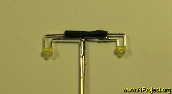

En ook nog even een dubbele in elkaar gezet. Is even een grove poging, maar het kan dus prima zo. Een dubbele is wel 5 cent duurder.... wow.... :o

Met de prijs van de ledjes die ik nu heb gebruikt, zijn de kosten per lantaarnpaal:
- 1,8mm tower leds, geel, diffused (3,5 cent per stuk)
- Brawa decoderdraad 0,05mm (2,40 Euro per rolletje, 0,4 cent per lantaarnpaal)
- Messing buisjes (18,3 + 6,8 cent per lantaarnpaal)
- Totaal: 0,29 Euro per stuk exclusief soldeer, eventuele weerstand, afschrijving gereedschap en tijd. :D
Nu nog wat foto's maken van wat zaken die ik toch weer vergeten was te fotograferen en dan is het klaar. (En daarna opzoek naar goedkopere messing buisjes om te prijs te drukken... ben toch wel een hollander :mrgreen: )
