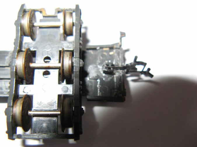

Ik heb inmiddels 2 wagens van koppeling voorzien en ze getest op netjes koppelen en of ik
ze niet scheef had vastgelijmd (iets wat heel snel gebeurd :? ) en het ziet er goed uit, dus
ik kan nu in serie gaan ombouwen, dat wil zeggen ik heb nog 19 wagons te gaan :lol:
Om de koppelingen netjes strak bij de bufferbalk te krijgen heb ik wel een soort weerhaakpootjes
aan het voetje weggeknipt, normaal zijn die om de koppeling in de kopplingsbehuizing te houden,
hier dus overbodig, en konden dus verwijderd worden, een priegelwerkje...
Dan nu het plaatje, geen topkwaliteit, maar het geeft wel een idee hoe de koppelig op
zijn plek zit...
Tis

Inmiddels heb ik nu 3 wagens van koppelingen voorzien, Rocoartikelnr 20030,
en aangezien ik de voetjes vastlijm, maar niet het flexibele pootje
waar de haak aan zit , is er nog voldoende zijdelingse speling ;)
in de bufferbalk heb ik ook een D-vormige opening gemaakt zodat
het pootje zijdelings de ruimte heeft...

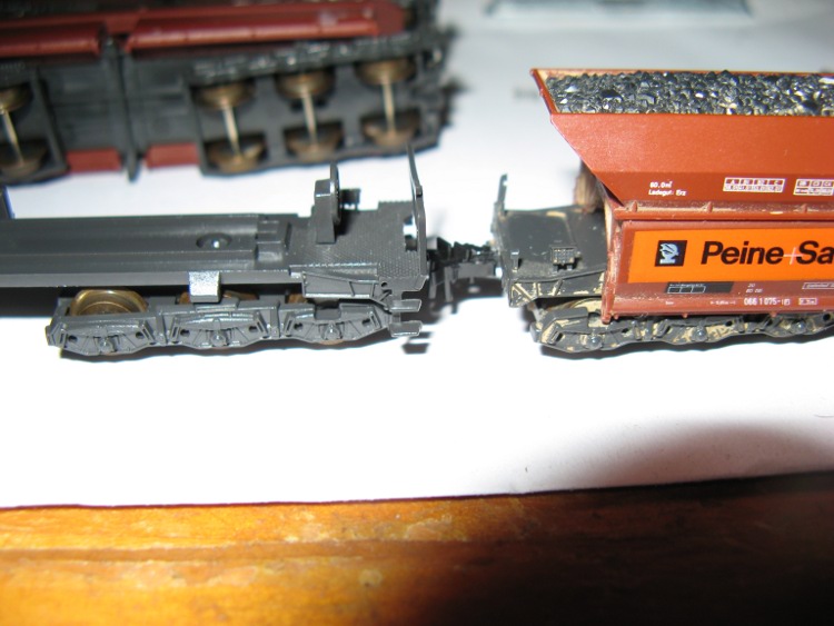

Het gaat niet snel met mijn ertswagentjes, maar even een plaatje van twee
gekoppelde wagens :P
