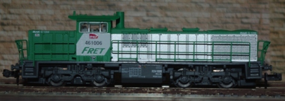

ik heb de Fret SNCF versie al een tijdje in huis en ik moet zeggen dat ik dik tevreden ben (net zoals de andere SNCF locs van Piko zoals de BB26000, BB25500 en BB66000).
Enkele details van de franse lok zijn niet correct: het luifeltje, als ik dat zo kan noemen, boven de ramen moet eigenlijk weg en de schokbrekers op de draaistellen die verbonden zouden moeten zijn met het chassis zijn niet toegevoegd.
