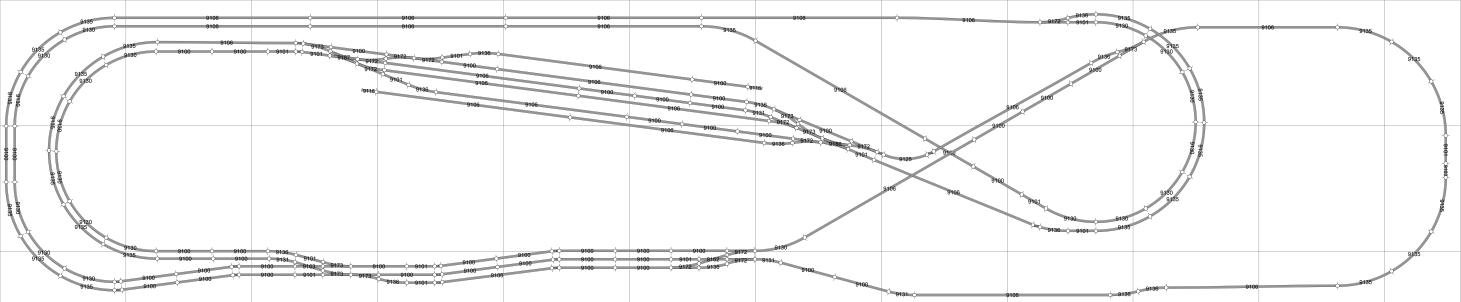

Hierbij laat ik eens een eerste ontwerp zien voor mijn nieuwe baan. Het thema is een zeer vrije interpretatie van een spoorlijn die in UK direct naast de kust loopt. Op sommige plaatsen loopt ze zelfs tussen het strand en het kustplaatsje. De baan die ik wil bouwen is 5.8 x 1.2 meter en gebouwd in Fleischmann Piccolo. Bedoeling is om ze via Koploper aan te sturen. De basis van de lijn is een dubbelspoor hondebot. In dit ontwerp zie je dat hier en daar de rails kruisen maar dat is op te vangen door de verschillende niveau's. Het station ligt nl een stuk hoger dan de lijn die links onder langs de zee zal lopen. De nadruk van het spoorverkeer zal wel op rijden liggen zodat flink wat ruimte overblijft voor de scenery. De bedoeling is om eerst het "hondebot" met de nodige aftakkingen aan te leggen en die dan achteraf uit te breiden met het station. Ik geef onmiddellijk toe dat ik het sporenplan voor het station "gepikt" heb uit dit forum, en ik hoop dat de ontwerper daar geen punt van maakt. Zijn naam ontsnapt me nu, maar bedankt aan de ontwerper. Stel dat hij dit plan herkent en er toch een punt van maakt verander ik dat nog.
Graag had ik eens een reactie op dit eerste ontwerp. Op eventuele keerlussen heb ik ook nog geen zicht. Graag ook een reactie daarop.

Engeland wordt heel populair hier zo
, woon je toevallig ook in de UK
ben geen specialist op baan gebied, zijn mensen die veel beter advies kunnen geven als ik heb wel gezien dat je een keerlus module nodig heb, in je onderste gedeelte heb je 2 wissels die anders kortsluiting geven
wel een mooi plan, lekker lang

Goede morgen,
Neen, ik woon niet in UK maar wel in het vlakke West Vlaanderen en dicht bij de zee. In UK ben ik een paar keer geweest en in vind dat het een zeer mooi land is. Ook het idee om een baan te bouwen met helemaal vooraan een strand scene trok mij wel aan. Vandaar.
Wil je wel eens laten weten waar ik precies die keerlus zou moeten zetten. Ik denk dat ik het weet, maar zeker ben ik niet.
Bedankt voor de reactie,
Dany

Hallo Danny,
zo op het eerste zich wel een apart plan met wat rij- en rangeermogelijkheden. Maar ik zie toch ook wel een fundamenteel probleem. Je moet eens de hoogten en hellingsgraden uitzetten. Het deel rechts van het station, met die kruisende lijn, is naar mijn idee onmogelijk.
Ook mis ik in dit hondenbotontwerp de schaduwstations in de lussen. Voor de variatie van het treinverkeer zou dit erg welkom zijn.
Maar nogmaals, ik vind dit ontwerp wel iets hebben, en het thema zit helemaal snor! Ik hou ook wel van de UK en haar spoorwegen (maar dan wel van vóór de privatisering).

Komt de baan tegen de muur te staan? Dan is bereikbaarheid een punt, 1.2m is te diep om nog goed aan de baan te kunnen werken, tenzij je er van de achterkant bij kunt.

Goede avond,
Bedankt voor de reacties.
De aftakkingen voor het schaduwstation zijn nog niet getekend, maar zitten wel in het achterhoofd. Ik denk om ze te zetten aan de linkerkant tussen het hondebot en het station.
Dat van die hellingen klopt. Dit kan ik oplossen door het spoor dat van het station komt verder parallel te laten doorlopen zodat ik aan een haalbaar hellingspercentage kom. Let wel dat dit een dalende helling is. Daar kan iets meer dan bergop, denk ik.
De baan komt slechts op de links en rechtse uiteinden tegen de muur. Daartussen zit een nis van ongeveer 35 cm, en daar kan ik nog tussen.
Ik zie met veel interesse de volgende reacties tegemoet. Nogmaals bedankt.
Dany

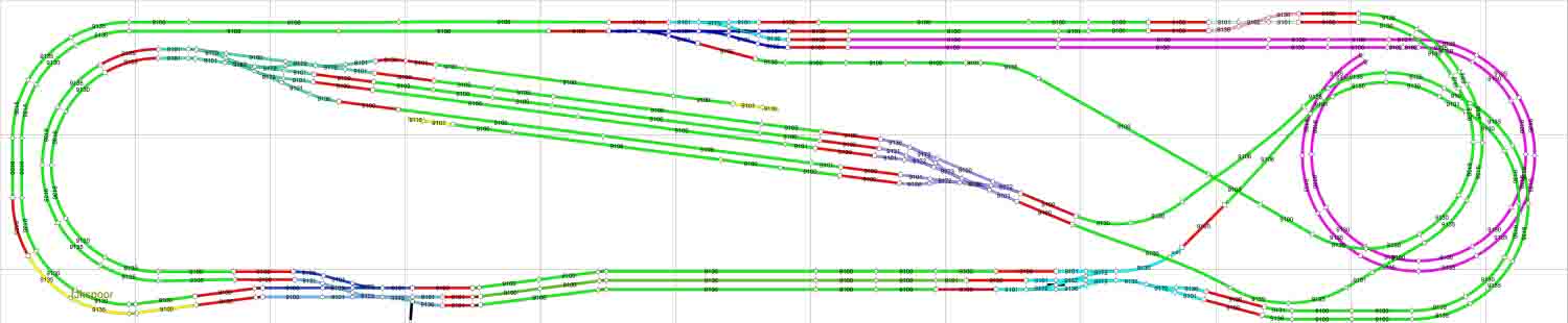

intussen heb ik één en ander aangepast. De lussen zijn anders gelegd en de aftakking voor het schaduwstation zijn ingetekend. Ook zijn de meeste detectie rails ingekleurd.
Wat de keerlus onderaan betreft geraak ik er niet helemaal uit. Daarover heb ik 2 vragen:
* Bedoeling is om met koploper te rijden. Ik heb 2 modules van Lenz digital plus van het type LK100. Zullen deze werken in combinatie met koploper of kan ik daar problemen verwachten?

Oeps....te vroeg bevestigd! Hier de tweede vraag omtrent de keerlus:
* links onder zou ik die scheiding maken op de wissel 9173 in de afbuigende stand. Rechts zou ik die maken tussen de kruising 9162 en de wissel 9172. Is dit juist of niet? Ik zie inderdaad dat er een keerlus inzit, maar waar ik precies die scheiding moet maken ben ik niet zeker.
Graag jullie hulp!
