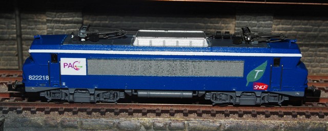

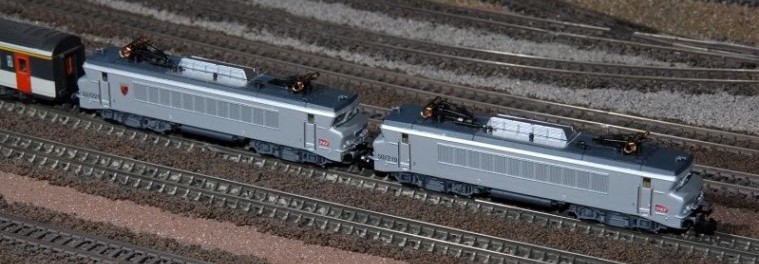

en met het raadplaatje had ik al aangekondigd om van de 1613 een 822218 te maken. Eerder heb ik daar al "livré fantômes"van gemaakt, maar deze is moeilijker vanwege de verschillende kleuren en opschriften.
507721 Fantôme, ex Railion 1613
Genn_Expo__0063 piccolo.jpg (44.44 KiB) 7785 keer bekeken
dubbeltractie 507221 en 507219
822218
822218
projets 008k.jpg (127.41 KiB) 7785 keer bekeken

Mooi spuitwerk Diederik! Welk merk verf gebruik je daarvoor??

Via AMF87 gekocht. Alle franse kleuren precies conform de SNCF coderingen. 1:1 mengen met bijpassende verdunner via de airbrush.
Eerst zilver gespoten, alles afgeplakt wat zilver moet blijven. Nu zal grijs en wit aan de beurt zijn en dan de decals erop..
http://www.amf87.fr/peintures.htm
en met google vertalen wordt eea nog duidelijker.

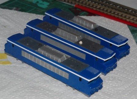

we gaan weer vrolijk verder. Intussen heb ik ook het nodige werk verricht aan bagage rijtuigen op basis van Fleischmann 8640. Die moeten gaan passen met de nieuwe grijze UIC-X rijtuigen.
822218
822218
822218 idf 002.JPG (108.68 KiB) 7586 keer bekeken

Het begint nu echt wat te worden, spuitwerk, decals en beschermlak zitten erop. Nu nog afmonteren en wat details aanbrengen.
De FS bagagewagens zijn gereed. Een is in de versie Ambulanza getooid, voor vervoer van pelgrims naar Lourdes. Ze zijn een perfect match geworden met de Fleischmann FS UIC-Xen.
