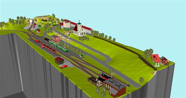

Hoi allemaal,
Eindelijk heb ik de nodige tijd gevonden om te starten met de bouw van de modelbaan.
De voorbije maanden heb ik eerst geexperimenteerd met dinamo, koploper enz.. om te kijken wat er mogelijk was.
Het eerste plan is ondertussen naar de prullenbak verwezen en ik ben dan maar opnieuw begonnen met 1 segment van wat er uiteindelijk een 4 tal zullen worden.
Het baanplan het stukje links onder is maar bijgevoegd om de bocht te kunnen tekenen. Dit stuk wordt later vervangen door een volgende segment.
Een 3D overzicht van wat ongeveerd de uiteindelijke bedoeling zal worden. En dan nu de vorderingen van de bouw : verdere foto's op :

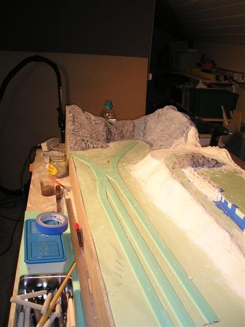

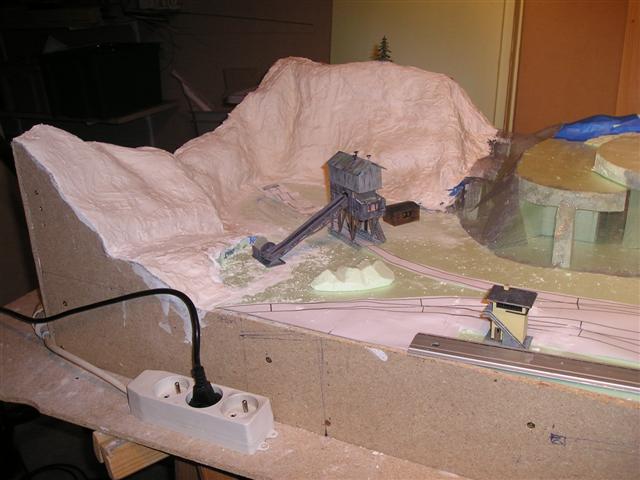

Hoi allemaal,
@Robert : moustiers st-marie is een klein dorpje gelegen in het zuiden van frankrijk , ik ben daar enkele malen op vakantie geweest (vlak bij de gorge du verdon) en de streek is echt de moeite waard. Vandaar de naam.
@Bart : aangezien ik nogal klodder met het gips en wil vermijden dat ik veel kuis werk heb maak ik eerst de ruwbouw van het landschap.
Bij deze module kan ik de sporen later leggen aangezien die op een volledig vlak stuk liggen en nog goed te bereiken zullen zijn. Bij de volgende modulles zal dat niet meer het geval zijn dar er tunnels zullen bijkomen.
Vandaag begonnen met de spoorbedding te maken met gamma ondervloer, mijn voorraad papieren zakdoekjes is er al door waardoor de werken aan het landschap even stil liggen. Dus een van de volgende dagen even langs de winkel. Ik heb nog een poging ondernomen met keukenrol gedrenkt in gips maar dat droogt blijkbaar niet zo goed, na 2 dagen was het gips nog steeds vochtig.
Dirk

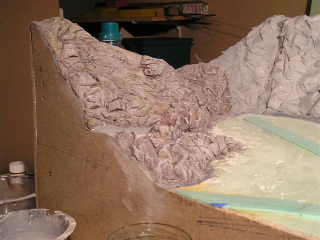

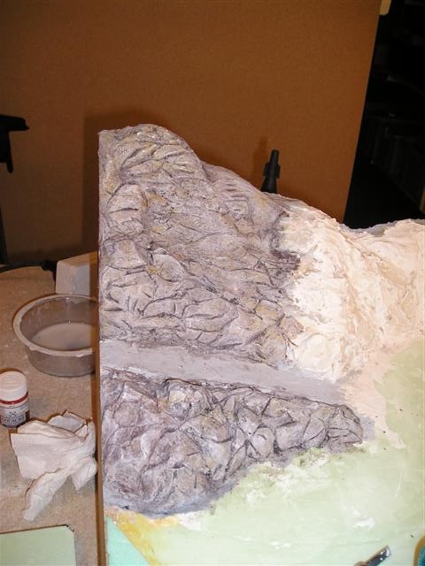

Hoi allemaal,
een kleine update:
De eerste bergen verschijnen. Ik heb hiervoor een ondergrond gemaakt van in gips gedrenkte doekjes, daarna een dikke laag gips erover en dan maar bewerken met de beitel wanneer het nog niet helemaal droog is. Een grondlaag in licht grijs aangebracht en daarna met oker en gebrande sienna wat extra kleur opgrbracht en een wash met zwart gemengd met gebrande sienna.
Voor de eindafwerking is er dan nog met een bijna droge borstel wit aangebracht om de rotsen een beetje op te lichten. Ondertussen is er ook een begin gemaakt met het leggen van de railbedding, de railbouw ploeg gebruikt de droogtijd tussen de verflagen om de bedding klaar te maken. Nu wordt het tijd dat de beurs in Nijmegen eraan komt om het nodige strooimateriaal en scenery materiaal aan te kopen.
Een deel ervan heb ik reeds maar ik mis nog verschillende groene tinten, buine tinten , zeer licht grijs om de kiezel weg aan te leggen enz..
Ook nog wat materiaal om struiken en bomen te maken zal erbij horen. De geldbeugel zal nog eens diep moeten opengaan. Verder moet ik ook nog op zoek gaan naar de juiste kleine steentjes om de rotsen verder af te werken.
Al zeg ik het zelf voor een eerste poging vindt ik het best geslaagd.

Helemaal mee eens!DirkH schreef:Al zeg ik het zelf voor een eerste poging vindt ik het best geslaagd.
Je kunt er evt nog met sterk verdund zwart overheen gaan en dan met een spons afdeppen. De zwarte verf blijft dan in de diepere plekken zitten en je krijgt dan wat meer dieptewerking.

Je kunt ook lasseur verf van Heki gebruiken als je dat hebt.evo schreef:Helemaal mee eens!DirkH schreef:Al zeg ik het zelf voor een eerste poging vindt ik het best geslaagd.

Dirk wat ik zelf doe is het meest fijne grind in de grijze kleur tijdens het drogen er op strooien. Als je een stukje met lijm behandeld en daar grind over strooit krijg je al een leuk effect. Tevens kan je dan ook groen en dergelijke strooien. Onder aan je rotsen weer wat grover om vallend gesteente na te bootsen. Succes

bedankt voor de komplimenten en tips, ik zal de lasseur verf van Heki maar bijvoegen op het boodschappen lijstje van zaterdag.
Deze avond nog een stukje rails leggen maar eerst moeten de readcontacten nog geplaatst worden voor de detectie van de treinen.
