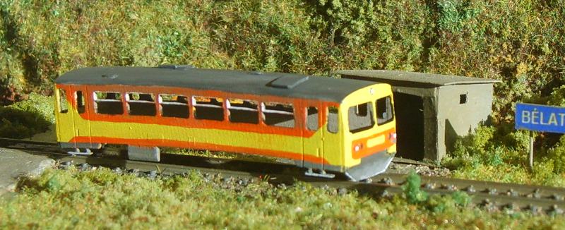

Ben nu ongeveer anderhalf jaar meer bezig geweest met 3d print knutselwerkjes in plaats van een baan waar rondjes op gereden kunnen worden. Een beetje stom, want rondjes rijden is ook erg leuk.
Enfin. Plaatjes van wat dingen die er niet al te vreselijk uitzien.
Ja, alles handgeverfd.
Nee, geen decals omdat ik geen printer meer heb.
Ja, de railbus heeft nog geen onderstel.
Nee, in het echt hoort hij niet zo krom te zijn, hopelijk is 2.0 niet zo verbogen.
Ja, het zijn Hongaren.
Waarom is trouwens bij FD doorgaans een kant veel fijner qua textuur dan de andere? Misschien iets om op sw fora te vragen, maar nu ik toch bezig ben...

Is het mogelijk om te laten weten aan welke kant van het model de support, dus de minder mooie kant gaat komen? Met een wagon of eigenlijk wat dan ook is het toch het aardigst wanneer beide zijkanten van gelijke kwaliteit zijn - nu is een kant fijner gedetailleerd dan de andere (op het plaatje van de blauwe wagon hier is de mooiere kant te zien met de heel fijne lijntjes (Jettuh heeft 'm in z'n handen gehad) - gaat het dus om deze lijntjes? - die storen niet - maar de andere kant is iets minder fijn gedetailleerd. Dus kan deze kant naar de bodem geredigeerd worden (alternatief is misschien om het 3d model thuis softwarematig 90 graden de goede kant op te draaien)
