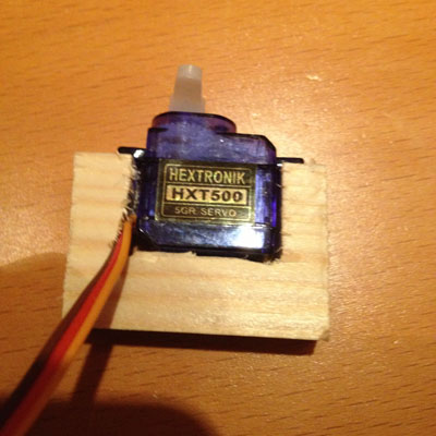

Ik heb ook van die servo's liggen maar dan van Digirails, ik ga eens kijken wat ik voor de bevestiging kan bedenken.
Ik prefereer aluminium, want inderdaad hout splijt gauw.
Groeten Bertus

Berichten: 3888
Re: Proef ovaaltje
Ik heb ook micro servo's besteld maar ga een eigen montage-methode toepassen in verband met mijn ondergrond (4cm schuim). Plat alu-plaatje van 5 x 5 cm, daarin 1 sleufgat voor de staaldraad en 2 gaatjes met schroefdraad zodat ik 2 paaltjes met oortjes er aan kan vastschroeven. Aan de oortjes komt de servo. Het alu-plaatje plak ik tegen de schuimen ondergrond aan met 2-componentenlijm (welke ik ter plaatse 2 cm uitfrees).

denk ook eens aan een lijmpistool, het beschadigd niets, als het los moet kan dat zonder kleerscheuren en het zit toch stevig..

Mechanische en electrische delen monteer ik graag op een manier dat het makkelijk vervangbaar is. Met een lijmpistool is dat wat minder handig (doch niet onmogelijk).
Eenzelfde latje als ik nu heb maar dan van hardhout is ook nog een optie. Vastschroeven in 't hardhout ging goed, alleen de uitsparing voor 't kabeltje was wat minder handig omdat 't een balkje was.

..of gaatjes boren en kruislings smalle tie-rips er om en er over..

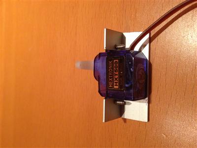

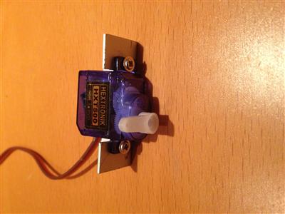

Van 't weekend verder gespeeld met servo's. M'n nieuwe aluminium beugeltjes bevallen goed. Hoekprofiel op twee plaatsen inzagen en het middenstuk er uitslijpen met de dremel. Gaatjes boren en voila!

Hier nog uitgevoerd met de bijgeleverde schroefjes maar die draai je snel kapot dus later vervangen voor M2 boutjes en moertjes. Vastplakken tegen het hout met 't lijmpistool, en je hebt voor een appel en een ei goedkope, stevige beugeltjes! :D
Het verenstaal buigen en de wissel er mee omzetten was een behoorlijk drama. Mijn idee was om de arm in het gaatje het dichtst bij de as van de servo te monteren om zo een duw/trek beweging te creëeren. Je gebruikt dan een aardig bereik van de servo waardoor je een mooie precieze beweging krijgt. Daarnaast is die techniek voor meer dan alleen wissels te gebruiken (deuren, seinen, etc.). Omdat ik resultaat wilde zien ben ik wat vrij met plastic strips wezen plakken om 't armpje goed te begeleiden. Tot op heden niet goed werkend gekregen.

Uiteindelijk ook maar de veelgebruikte manier geprobeerd om het verenstaal in het verlengde van de servo arm te monteren. Dit had ik snel goed werkend! Ik was bang voor een schokkerig verloop bij langzame snelheden maar dat valt wel mee.
