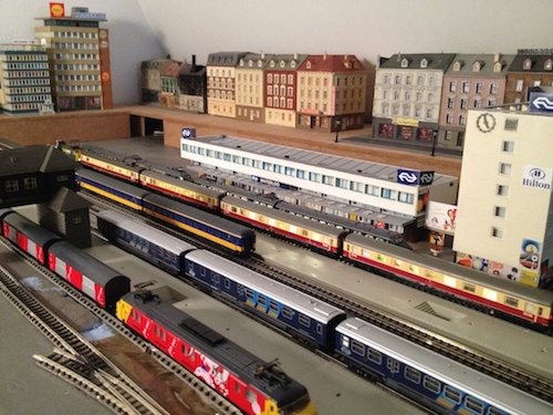

Ik heb dit weekend mijn 4 TEE-rijtuigen van Fleischmann voorzien van led-verlichting van Digirails. Ik ben erg tevreden over het resultaat. Vrijwel knippervrij (ik heb bijgeleverde condensatoren gebruikt) en voorzien van passagiers rijden ze nu hun rondjes om de kerk. Er is echter 1 ding, de rijtuigen lopen behoorlijk zwaar. Mijn 1208 trek het net. Ik heb de sleepcontacten op de assen al zo min mogelijk gebogen om de weerstand laag te houden, maar wil natuurlijk wel goed contact houden. Met een kwastje een beetje contactspray aanbrengen gaf wat verbetering.
Hebben jullie tips of ervaringen?

Inmiddels een ander stammetje met plan-E rijtuigen van led-verlichting van Digirails voorzien. Eerste wagon. Liep prachtig licht zonder merkbare weerstand (en knippervrij). De 2e was met geen 2 locs vooruit te krijgen. Ik heb een uurtje zitten etteren met bijbuigen van de opnemertjes, smeren met contactspray enz enz. Wat was nou het verschil, beide ruituigen zijn identiek?? Oplossing gevonden. Bij het 2e rijtuig ( degene die zwaar loopt) heb ik de opnemers van Digirails gebruikt die in de verpakking meegeleverd zijn, samen met de poppetjes. Deze bleek veel dikker en veel stugger dan degene die ik los had gekocht (ook van Digirails) per 10 (voor 10 euro....). Alle die stugge opnemers verwijderd en het stammetje rijd als vanouds, maar nu verlicht. Mijn zwaarlopende TEE-stam meteen gecontroleerd en 3 stuks vervangen. Scheelt al enorm, maar nu zijn ze natuurlijk op. Wellicht iets om na te kijken voor een ieder.
