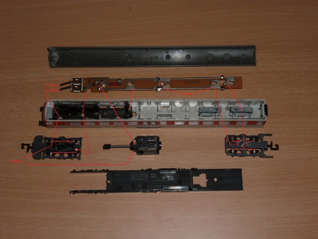

Heren,
Afgelopen beurs heb ik voor 25 euro een minitrix pendolino op de kop getikt. Met als achterliggende gedacht dit voor een plan v, sprinter of SM90 te gaan gebruiken als onderstel. Bij de sprinter past het eigenlijk meteen. Even de metalen lipjes afslijpen en aan de voorkant wat inkorten. Zelfs de koppeling aan de voorkant past redelijk goed.
Een sprinter kantelt in het echt niet, maar het kantelen zie je pas echt bij scherpe bochten en die hebben we niet op de baan.
Ik moet nog even bekijken of de onderkant een beetje overenkomt, ik ben niet zo puristisch daarin, als het er een beetje op lijkt is het voor mij ok.
Binnen kort het spuitwerk maar eens afmaken, en de kop nog even schuren.

Past de pendoline beter dan een 7430 van Fleischman?
Die heb ik wel maar wat problemen mee mbt de motortjes. Mss maar eens een Mashima in leggen.
Paul_DMV
Berichten: 751
Re: 3d printen - NS sprinter van kapjes tot trein
Bericht door Paul_DMV »
Weet ik niet, geen ervaring mee, die 7430, leek mij wel een geschikt model voor een dergelijk project, behalve dat ik het een beetje gedateerd model vind qua onderstel en aandrijving. Maar nu ik er even naar google, vind ik het helemaal geen geschikt model omdat de draaistellen in de kap zitten volgens mij. De pendolino is echt een losse kap op een onderstel waarbij zelfs de stoelen van gietijzer zijn. Dus die 7430 is echt niet handig.
7430=>
Pendolino
die pendolino ging echt super makkelijk. Wel opletten dat je de uiteindjes ook een beetje afslijpt voor in de rechte hoeken, anders kan de kap breken. Daar is de kap net iets dikker. Ik was echt in een half uur klaar met onderstellen passend te maken.
Aan de zijkant de lipjes weg slijpen, aan de voorkant alles wat om de koppeling heen niet nodig is er af slijpen, en aan de achter kant de hoekjes ietsje smaller slijpen. That's all!
De lengte tussen de draaistellen is al goed, en de afstand van de koppeling tot de kap ook. Wat opvalt is dat de front koppeling onder de cabine wat ver uitsteekt maar dat is bij een echte sprinter ook zo.

voor de plan V ga ik de zijkantjes van een motorpost gebruiken,
die heb ik van een motorpost afgesneden (om later weer terug te plakken). Die leg ik dan op een schaaltje en drup ik met een grote kaars vol met kaarsvet, bijna afgekoeld kan de zijkant er dan af en smeer ik ze later in met expoylijm. Dan kook ik in een pannetje met sop het kaarsvet er weer af. zie ander draadje.
AfbeeldingUntitled by Paul's treinfoto, on Flickr
Maar goed ik vind het belangrijker dat het spuitwerk strak is en dat der geen lelijke decal randen op komen en dat de raamlijsten zwart zijn etc, die details vallen veel meer op dan die éne remcilinder die net niet klopt. ik zie genoeg shit te koop staan dat ik denk, laat maar,.. ik koop nog liever nog 10 hondekoppen van piko erbij dan een "n-specials" achtig rijtuig zonder kortkoppelmechaniek met de gietfouten nog in de kap... af en toe vind ik het echt schandalig wat er te koop wordt aangeboden zelfs op een beurs als houten op speciaal toegewijde stands, als of het bedrijf technisch professioneel wordt aangeboden terwijl het amateurwerk betreft...btw nummer?
