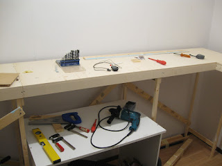

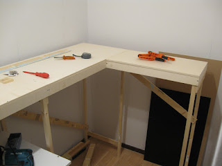

De nieuwe bakken voor de nieuwe beursbaan zijn nu ook allemaal in elkaar geschroefd. En verder heb ik de eerste poot gemaakt. Tevens heb ik een pas test gedaan in de auto. Het moet allemaal tenslotte in de auto passen.
Hieronder het aangepaste baanplan. De modules maak ik kleiner, namelijk 1x0.5m. Het schaduwbakje is 0.4x0.7m.
Nu de modules ondieper zijn kan het station niet meer schuin dus heb ik alles rechtgetrokken.
Hieronder een test met de bak op 1.3m hoog. met die hoogte aan de bak werken is erg moeilijk. je moet dan nog meer oppassen dat je niks geen scenery breekt.
Voor de bouw aan de module moet de module dan op een tafel gezet worden.
De vorige baan ("beursbaan de binnenhaven") was 1.08m hoog. Om er mee te rijden / bekijken was hij te laag en er aan werken was ook niet fijn.
Dan het passen in de auto. De poten vormen het grootste probleem. Het doel is om kant en klare poten te hebben die ik zo onder de baan kan steken. Met 1.3m hoog wordt dit een transport probleem. het past simpelweg niet. Ik heb straks namelijk 5 van deze poten nodig. Ik ga nu nog bedenken hoe dit op te lossen.

Re: Beursbaan: eindstation
Misschien in het midden van de poten een scharnier maken en aan de andere een strip die de poot stijf houdt.
Zal morgen een voorbeeld maken en een foto hier neer zetten.
Heb geen voorbeeld gemaakt met scharnieren maar met 2 strips die ik heb gemaakt uit een stoelhoek.
In het midden doorzagen of doorslijpen.
In het hout gaatjes boren van 6 á 7 mm, met de 6 mm boor de gaatjes in de strip ruimen.
Bouten M6 er doorsteken en met moeren of vleugelmoeren vastzetten
Heb aan de ene kant 2 bouten gezet zodat de poten niet kunnen verschuiven.
Er zijn nog grotere stoelhoeken, die hebben dan 4 gaten per been.
@ben: Ik zou altijd strips nemen met 4 gaten of meer. Slechts 1 gat per deelpoot is vragen om instabiliteit.

De berging is voorzien van een nieuw behang.
De nieuwe modulebaan staat op zijn poten.
