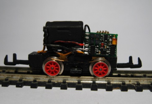

Ik ben al een zeer lang opzoek naar een digitale sik maar nog niks gevonden voor een redelijke prijs.
Nu liep ik op de afgelopen beurs bij trawos langs en zag daar sikjes staan.
De beste heer liet zien dat hij er een motor in had gekregen en hoe hij dat gedaan had.
Toen heb ik bij hem een kapje gekocht en bij H@ns een köfII voor het onderstel en de motor.
Nu ben ik begonnen met knutselen om alles passen te krijgen (echt klein een sik ).
Door een stomme fout de motor opgeblazen (een echt stoom sik) op zoek naar een nieuwe moter.
Die ik bij GM&S gevonden heb namelijk de K8/12,75 minimotor.
Motor in gebouwd ,nieuwe stroomafnemers er op en een Uhlenbrock decoder er in.
Nu doet ze Prachtig langzaam en snel rijden.

- inwendige van de sik met decoder.
- IMG_0822a.jpg (32.54 KiB) 5784 keer bekeken

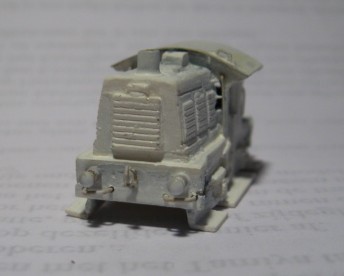

- sik in de primer de buffers en handrailing zijn later aan gezet van messing.
- IMG_0820a.jpg (30.18 KiB) 5784 keer bekeken
- sik in de primer.
- IMG_0819a.jpg (23.55 KiB) 5786 keer bekeken

De buffers zijn zelf bouw uit 1 mm messing bolkop spijkers in een messing buisje met een diameter van 1,5 mm uitwendig 1 mm inwendig.

De tweede laag primer zit er op en nu zie ik dat ik nog een paar plekjes moet plamuren.
Morgen de eerste kleur aanbrengen ik denk Standgroen van kleinspoor of hadden de sikken een andere kleur groen?
Fototje .
Groetjes Rob

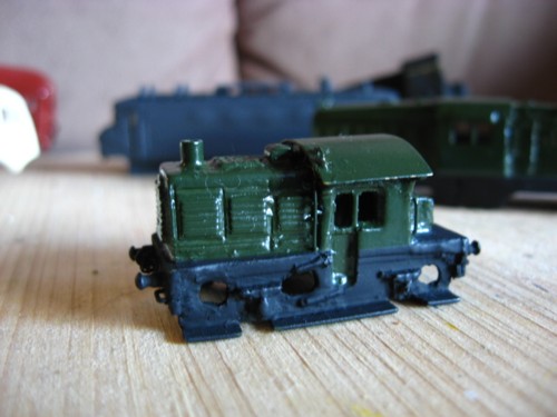

Inmiddels is er de eerste kleur er op aangebracht standgroen zie foto
De sik is vanmorgen weer terug geweest op de plek waar zij vandaan komt namelijk de beurs te Houten. o.a. Trawos,Hans,Henk v/d spek en de persoon van de test tafel en omstanders hebben de lok gezien.
Morgen afplakken voor de zwarte kleur.
Op de beurs heb ik ook de ingredienten voor een tweede sik gekocht dus daar komt ook een verslag van ditmaal in geel/grijs.

- de sik in standgroen
- IMG_0858a.jpg (62.35 KiB) 5531 keer bekeken

En toen was het onderstel zwart zie foto.
Nu rest nog het dak zilver te maken en klein schilder werk.Groetjes,

De sik is af.
Hierbij dew foto's Zijn er eventueele punten van verbeterig of vragen meld ze dan A.U.B.
De sik is af.
