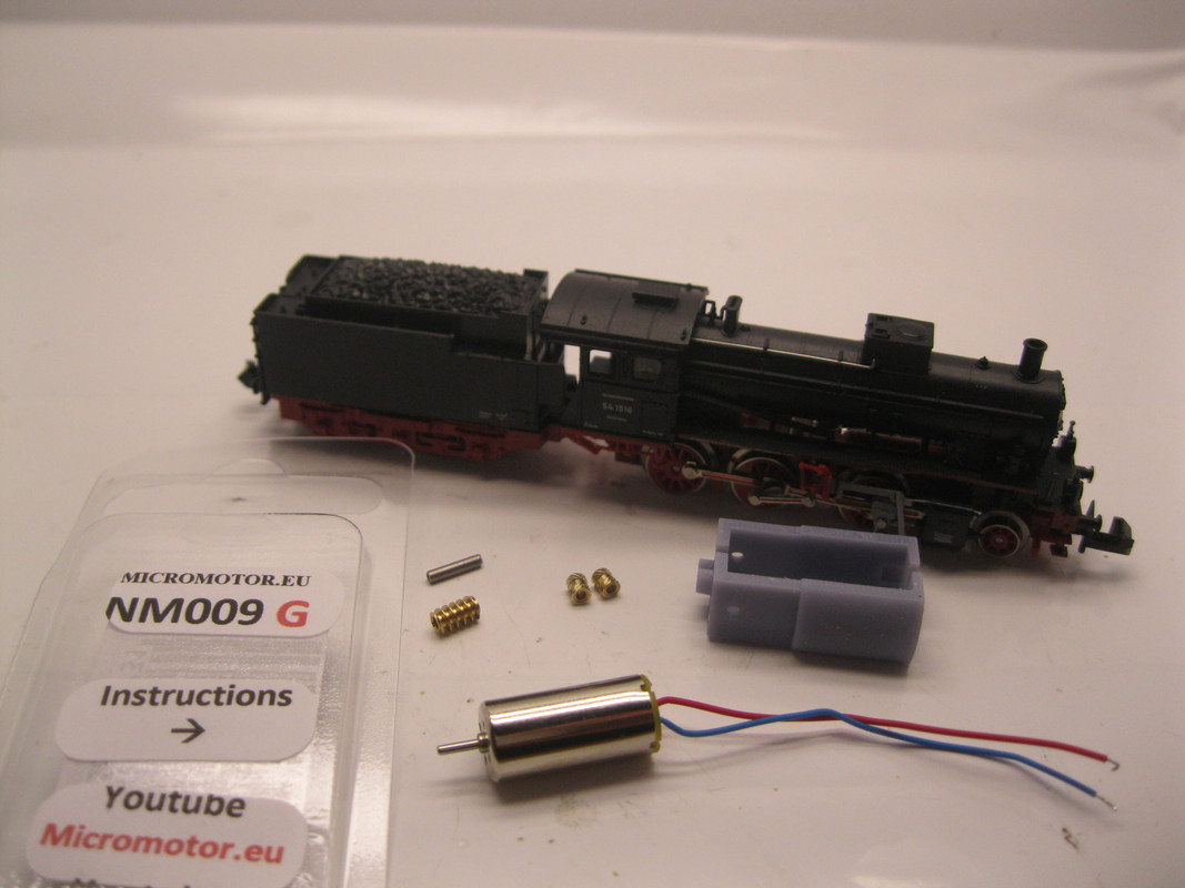

NM009G Minitrix BR 54.15 DB / DRG, G 3/4 H ombouwset is een complete set (Inclusief messing wormwiel!) om je Minitrix loc om te bouwen met een klokankermotor. De stappen staan beschreven in een Youtube film op het Micromotor.eu kanaal: http://www.youtube.com/channel/UCNnHYZ3qeprRy5ShmNwpHtA
NM009G Minitrix DB / DRG BR 54.15 ombouwset

Hoi Ed, ben zeer onder de indruk van jouw ombouwsets, die bovendien zeer betaalbaar zijn. Het enige struikelblok zou voor mij zijn het exact recht plaatsen van het wormwiel en op de goede plek op de motor aandrijfas. Nog even een vraagje: zit er in de toekomst ook ombouwsets in voor kleine loc's zoals de Roco E 60/160? Deze lok bezit ik zelf en zou deze graag goede rijeigenschappen willen aanleren... Heb zelfs deze loc nog "life" gezien in 1983 in Heidelberg, vlak voor de "Stangenbruch", prachtige machine!

Hans,
Voor het plaatsen van de asadapter gebruik ik een handig hulpmiddeltje:
Hiermee zorg je er tevens voor dat hij altijd op een vaste afstand blijft van de motor.
Vervolgens zet je de schuifmaat vast op de binnenmaat van motor tot de worm, plaatst lijm in de worm en dan schuif je hem tot de punten van de schuifmaat op de as. Een uurtje wachten en alles zit muurvast.
Afgelopen tijd zijn voor alle Roco modellen die ooit in N zijn vervaardigd de voorbeeld modellen aangeschaft en de houder voor de E60 (Ik heb de Roco 23247 BR 160 Bugeleisen Rot) De houder voor dit model is gemaakt. Het is alleen nog tijd vinden om een voorbeeld model te maken en de sets samen te stellen met het filmpje.......
Doordat DM Toys inmiddels de sets ook verkoopt hebben ze ook wat verlanglijstjes afgegeven waardoor er inmiddels ruim 100 spoor N locs hier op de plank liggen.
Ed
