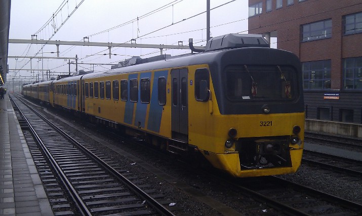

PS, over wadlopers gesproken, zie onderstaande afbeelding. Dit kwam ik vandaag in Amersfoort tegen. Zo te zien heeft de 3221 een flinke opdonder gehad.
- IMAG0130.jpg (91.19 KiB) 5578 keer bekeken

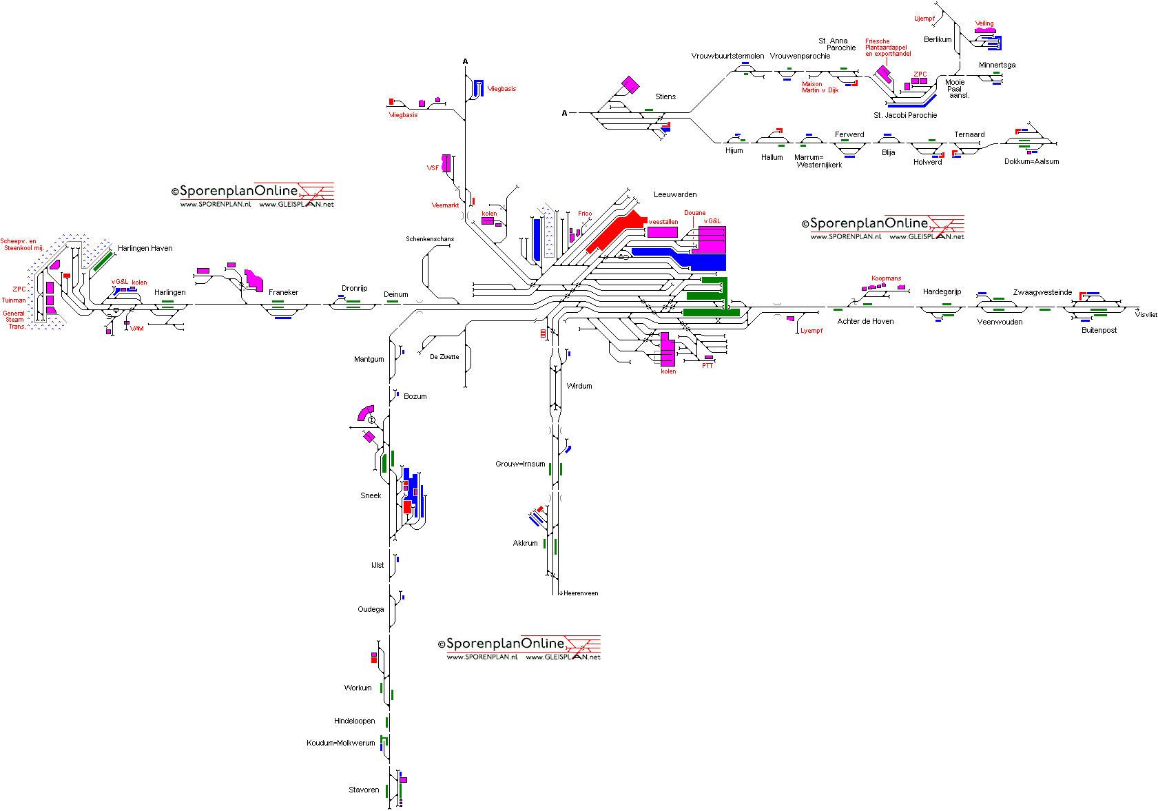

Als je ook goederen wilt doen, zul je op z'n minst een omloopspoortje er bij moeten doen. Een ovaal hoeft niet saai te zijn, het is maar net hoe je het aankleed, en met voldoende industriële zijsporen heb je genoeg bedrijvigheid. Wat betreft meerdere niveaus, voor Noord-Nederland zul je hoogteverschil alleen kunnen creëren door een brug over water of over een autoweg.
Wat dacht je van Dokkum, Stiens of Buitenpost:
http://www.sporenplan.nl/figuren/tekeni ... _65/lw.gif
