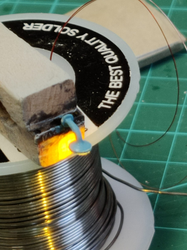

Onlangs heb ik voor ons verenigingsbaantje Märchenheim buitenlampen gemaakt voor boven de deuren van de loc-/werkloods. Zelf maken is net zo leuk en minstens zo bevredigend als kopen, voor zover al te verkrijgen natuurlijk. Eigenlijk zijn dit soort lampjes best eenvoudig te realiseren, je moet er alleen gewoon even aan beginnen. Meer plaatjes en niet te veel tekst, dat zien we toch het liefst.
Het belangrijkste gereedschap, een gatentang, een blokje hout, een messing staafje waarvan de punt is afgeslepen en een boortje van 1 mm. Aan materiaal heb je nodig een messing buisje van 1 mm en een stukje styreen van 0,5 mm. Dunner mag, dikker eigenlijk niet.
Met de gatentang knip je rondjes uit. Hier is gekozen voor 4 mm, dat is een (industriële) lampenkap van 60 cm. De randjes maak je netjes met een fijn schuurpapiertje. In het midden van het schijfje boor je een gat van 1 mm. Het messing buisje is tenslotte ook 1 mm.
Het blokje hout dient als pers-mal. Hier is een gaatje ingeboord en met een verzinkboor ontstaat een mooi kommetje. De punt van het messing staafje is met een vijl in dezelfde hoek gevijld. Ter indicatie, het messing staafje is slechts 2,5 mm dik.
Met het messing staafje duw je het styreen schijfje in vorm. Daar is relatief weinig kracht voor nodig. Het kan zijn dat het styreen scheurt rond het gaatje in het midden. Dat is op zich geen ramp, dat vul je straks met secondelijm of verf.
Zo heb je snel een aantal 'lampenkappen' bij elkaar.
Een stukje messing buis van 1 mm buig je in een mooi bochtje. Omdat het buisje maar 1 mm dik is (en messing relatief zacht) gaat dat best makkelijk.
Met secondelijm zit het kapje zo vast op het buisje. Het buisje wordt op maat afgezaagd. Na het zagen even goed schuren en zorgen dat het gat in het buisje mooi glad is, zonder bramen.
Net als de kap maak je nog een klein rondje. Dat wordt de voet die tegen de muur komt. Het kleinste wat de gatentang kon is 2 mm, voor dit doel prima. Het lijkt vrij lomp maar het buisje is slecht 1 mm dik. Het vakje van de snijmat is 1 bij 1 cm.
Als lampje dient een SMD ledje. Hier worden draadjes van gelakt koperdraad aan gesoldeerd. In dit geval rood en blank gelakt zodat het duidelijk is wat de plus- en wat de min-draad is. LED's zijn immers polariteitsgevoelig. En natuurlijk even testen!
Zo ziet de onderkant van de lamp er dan uit. Er is hier gekozen voor een SMD led in de maat 0603, dat is nog goed te solderen. Een 0402 LED kan ook maar dat wordt wel erg klein, dat is hier eigenlijk ook niet nodig. Een 0603 LED is 1,5 bij 0,8 mm groot. Ook hier ter referentie, een hokje van de snijmat is 1 bij 1 cm! Het ledje wordt met een druppel houtlijm vastgezet, niet moeilijk doen, gewoon een druppel lijm er bovenop. Houtlijm droogt namelijk redelijk transparant op.
En zo ziet het er dan uit als de lamp boven de deur hangt. Het is weliswaar een beetje pielen maar er is eigenlijk niets moeilijks aan.

Heel leuk geworden Maarten,
Zelfbouw geeft sowieso veel voldoening.

Mooi Maarten, ik begrijp dat je de draadjes zelf aan de led hebt gesoldeerd? Voor wie daar niet aan kan beginnen, ze zijn uiteraard ook bedraad te koop.

Zeker! Je hebt zo een aantal lampen bij elkaar gefröbeld.neudalhausenstadbahn schreef: ↑27 jun 2022 11:15 PS; Maarten, ook dit is een goed iets voor een demoteamdag.
