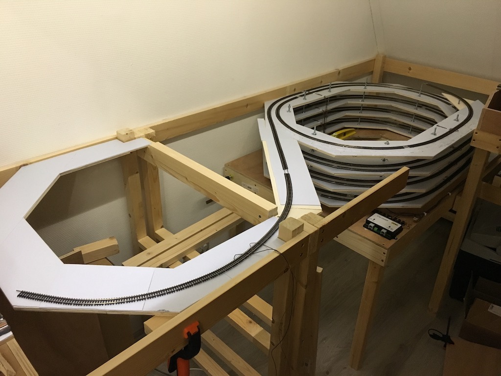

Tevens kwam ik erachter dat mijn dalende spoor niet op de door mijn gedachte manier aangesloten kon worden op de helix, ik heb nu een andere methode bedacht die ook goed werkt maar het had ook voorkomen kunnen worden.
Al met al leer je een hoop en icm met de modules hoogtes vrij ruimte profiel etc... moet je met een hoop rekening houden.
Wat wel mooi is is dat de helix nu op zijn poten staat in de baan.
Volgende acties zijn het uitzagen van ruimte voor het dalende spoor om die aan te sluiten.
Maar eerst ga ik de draadeinden inkorten zodat ik de module die boven de helix hoort op zijn plek kan plaatsen om te kijken hoe het allemaal nu echt uit gaat komen.
Gezien de tijd kan ik dat pas morgen gaan doen.
foto mag natuurlijk niet ontbreken:
Echter, hij had 2 cm minder breed moeten zijn waardoor die tussen het frame paste ipv net niet.
Het frame heb ik nu aangepast (lees een stuk eruit gezaagd) en de stevigheid ga ik op een andere manier weer realiseren.
Daarnaast had ik qua hoogte verschil ook beter kunnen rekenen om beter uit te komen.
Groetjes, Rembrand
Re: Arendsnest N-Spoor | Aansluiten/inbouw Helix
Zo weer een stapje verder.
De helix staat op zijn plek en het dalende spoor heb ik qua sporenloop ook op de rit.
Ik moest het reeds gelijmde spoor hiervoor een stuk loshalen maar dat ligt nu op de juiste plek.
Beetje bij beetje een stuk verder.
Groetjes, Rembrand
Vanavond een kort testje gedaan met de zelfde sleep als toen de helix nog niet op zijn plek stond.
Het spoor wat omlaag rijd, het buitenste spoor is nu aangesloten op module 4.
Dit is eigenlijk ook de meest gecompliceerde module geworden omdat hier de helix onder zit en ik niet de makkelijkste manier heb gekozen om de helix op de module aan te sluiten. De treinen kunnen hier of via een keerlus op de module blijven en terug rijden het scenery gedeelte op of ze kiezen ervoor om de helix op te rijden richting het schaduwstation. Ik heb ervoor gekozen om de wissels in het zicht te houden voordat de sporen in een tunnel verdwijnen.
Afijn.
Filmpje van de BR203 met 14 4 assers die omlaag rijd naar een stuk spoor in het schaduwstation.
De lengte van het schaduw station is de gehele lengte onder module 5,6 en 7. In totaal 360cm. Waarin ook nog een keerlus in verwerkt moet worden. De resterende lengte moet vol komen met sporen voor de treinen.
Volgende stap is het aansluiten van het omhooglopende binnenste spoor.
Afijn.
