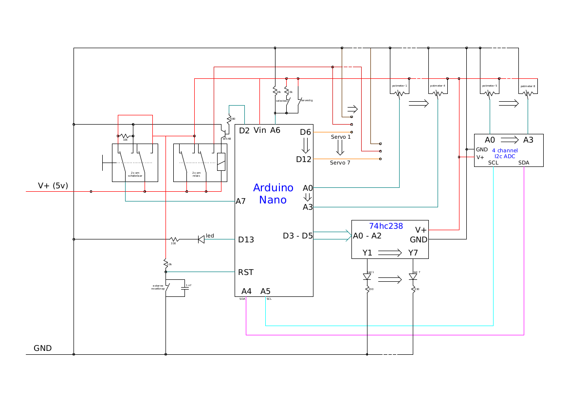

Voor Janiegein ben ik nu bezig om met een arduino 7 servo's aan te sturen met instelbare snelheid en maximale uitslag.
In dit draadje beschrijf ik de vorderingen met de ontwikkeling van die controller.
Waar ik aanvankelijk tegenaan liep was het opstarten van de servo's.
Zodra er spanning op komt, verspringt de stand van de servo soms best aanzienlijk en op een manier die je een 1:160 modelletje niet wilt aandoen. Dat is opgelost door bij het uitschakelen de servo's naar de middenstand te sturen (een relais houdt lang genoeg spanning op het systeem om de middenstand te bereiken op elke servo. Als alles in de middenstand staat, wordt het relais uitgeschakeld en valt de voedingspannig helemaal weg.
Bij het opstarten wordt eerst voor elke servo het signaal voor de middenstand op de signaal draad gezet. Als dat voor elkaar is, schakelt het relais de voedingspanning in naar de servo's en tegelijk een overbrugging voor de aan-uit schakelaar. Het effect is een opstart van de servo's zonder schok.
Wat ik ook tegenkwam, was het niet goed opstarten van de arduino bij het inschakelen van de voedingsspanning. Dat is met een condensator en weerstand op de reset poort opgelost. Het effect is een miniscule vertraging in het 'hoog' worden van de reset poort. Door die miniscule vertraging krijgt de arduino net een beetje extra tijd om de opstart goed te doorlopen.
Een aantal testjes heb ik reeds gedaan. In de basis is het programma van de arduino al een aardig eind op weg en ik heb nu ook uitgewerkt hoe ik de beschikbare digitale en analoge poorten op de Arduino Nano ga gebruiken.
het eerste testje heb ik gefilmd: https://youtu.be/_cGFCdulSQs
hier is het uitgewerkte schema, versie 1.0
Als de unit klaar is om af te leveren, heb ik voor degene die interesse heeft ook de software beschikbaar.

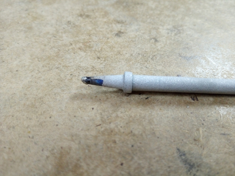

De soldeerbout spuugde vandaag een versleten punt uit:
(de punt begon als een 0.5mm dikke punt en is nu 2mm bol vormig ;) )
en staat nu nog bij te komen van een druk weekend met dit als resultaat:
De hardware werkt zoals ik het heb bedacht. Wel bleken in het eerder geplaatste schema wat dingetjes niet te kloppen. Ook heb ik voor de ledjes iets aangepast en de kleurtjes van de draadjes aangepast naar wat ik in de unit werkelijk heb gebruikt.
Hier het bijgewerkte schema:
Nu de sketch verder verfijnen en alles netjes in een behuizing inbouwen...

Het geheel wordt al door een externe stabiele 5volt voeding bediend. Daarom is een aparte spaningsregelaar voor de servo's niet nodig.
De 74hc238 doet alleen wat met de blauwe indicatie ledjes en staat verder los van de aansturing van de servo's.
Fenna
