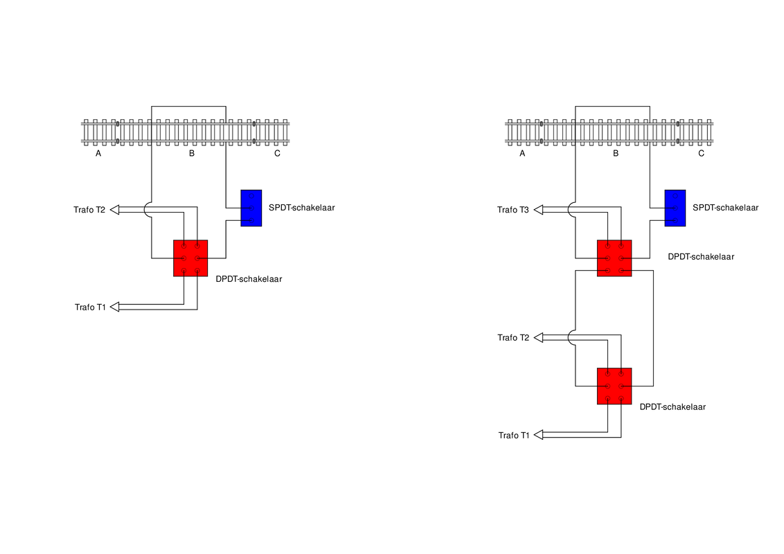

Hallo allemaal,
Mijn naam is Aad, ik ga na jaren weer beginnen. In de afgelopen jaren heb ik nog wat materiaal bij elkaar gespaard maar geen vaste baan gehad. Ik rij voornamelijk met materiaal wat hier in Nederland te zien is.
Mijn beschikbare ruimte is 103.5 x 207.5 cm en ik wil graag een simpele vlakke baan baan bouwen met wat speelmogelijkheden. Ik rij analoog omdat ik met alle rails en trafo's die ik heb wel een baan mee kan bouwen.
Ik heb op dit moment 2 plannen om te starten en zou graag jullie mening daarover horen.
Re: Nieuwe baan herintrder
De bovenste versie heeft mijn voorkeur.Deze heeft wat langere stationssporen.Wel zou ik een aantal dingen toevoegen.Ten eerste wat overloopwissels in de rangeersporen wat het rangeren vergemakkelijkt en ten tweede is een schaduwstation (op de tekening niet aangegeven maar misschien wel al gepland) om het vollopen van het hoofdstation te voorkomen.
Verder wel prima om het oude analoge spul te hergebruiken.Ook analoog zijn er talloze mogelijkheden voor het besturen van het geheel.

Hallo Bert,
Dank voor je input. Het was niet mijn bedoeling om een schaduwstation te maken. Boven mijn treintafel hangt nog een opklapbare plaat met mijn slotracebaan, dus de hoogte om te bouwen is beperkt. Ik heb je tips meegenomen en ben tot het onderstaande plan gekomen.
Benieuwd hoe je hier naar kijkt.
mvg,
Aad
mvg,
Aad
Voor de doelstelling die je hebt is dit prima.
Qua rijden en rangeren heb je hier wel je handen vol aan.
De analoge besturing is ook prima mogelijk met bijv. de z-schakeling.Een baangedeelte schakelen op 1 van de trafo’s zorgt ervoor dat je met meerdere treinen tegelijk kunt rijden.Maar mijn ervaring als analoogrijder dat meer dan 2 treinen handmatig besturen wel een uitdaging is.
