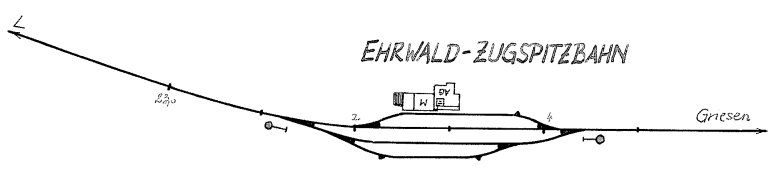

Zoiets even uit de hoge hoed toveren lukt mij ook niet maar meedenken kan altijd. Uitgaande van het principe beginner ga ik ook uit van een simpele modelbaan zonder al te veel toeters en bellen en aangezien ik net heb zitten lezen in het N-bahn magazin van januari 2010 dacht ik nu gelijk aan dit thema...
Een simpel ontwerp naar de realiteit. Het gaat om een stationnetje gebaseerd op het station Ehrwald Zugspitzbahn te Ehrwald. De lijn is enkelsporig, geëlektrificeerd (vroeger een hoofdlijn, tegenwoordig meer een zijlijn maar wel met personen- en goederenvervoer), het station heeft tegenwoordig niet meer dan 3 sporen (twee doorgaande, om treinen te laten kruizen en een klein rangeerspoor met losweg en verhoogde kopzij-lading. Van origine waren het 4 doorlopende sporen maar goed de boel is gesaneerd en zo bleef dit over. Met een klein beetje fantasie en een extra spoortje en 1 of twee wissels voor de goederenafhandeling kan je een beetje rangeren (ik zou me iets kunnen indenken met houtverlading).
http://maps.google.nl/maps?f=q&source=s ... (Vorplatz)
http://www.sporenplan.nl/figuren/tekeni ... ahn_xx.jpg
Landschappelijk zit het denk ik wel in de goede richting. Alpengebied dus veel bergen, kleine stroompjes en natuurlijk bruggen en tunnels. Qua materieel zit je een beetje vast aan Oostenrijks en Duits rollend materieel (zowel diesel als E-loks zelfs heden ten dage nog) maar niemand beperkt je natuurlijk om een Zwitserse lok ertussen te laten rijden met een sleep Zwitserse passagiersrijtuigen of zoiets (omgeleide internationale trein). Uiteraard is dit een stationnetje waar geen lange (doorgaande) treinen stoppen, maar stoppertjes van een lok met 2-3 getrokken rijtuigen of een tweetal treinstelletjes, de lange personen- en goederentreinen kunnen ze wel mooi passeren en tussendoor lekker rangeren.
Dus zomaar een ideetje, een ingeving. Geen pasklaar ontwerp maar een hersenspinsel waar je misschien verder mee kan.
