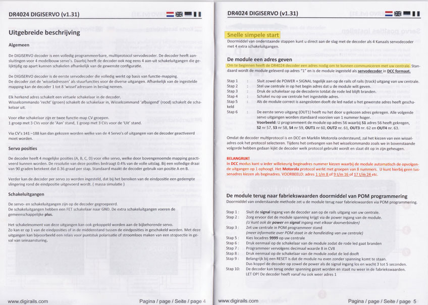

Re: Z21(wit) & Multimuis probleem
Beste Willempie,
ik denk dat de beschrijving daar dan toch echt niet duidelijk in is.... Zie bijlage.
Hier staat toch duidelijk dat de decoder een adres nodig heeft...

Dat zegt Wim toch ook?Willempie schreef:Beste Edwin,
Het probleem is dat je niet leest en niet doet wat er in de handleiding staat.
Het enige locadres wat je nodig hebt is 9999 daar stel je de uitslag van de servo mee in.
Voor het adresseren van de wisseladressen heb je alleen wisseladressen nodig.
Dus als de decoder de wissels 1 t/m 4 moet bedienen, dan druk je op het knopje van de decoder en zet je met de MultiMaus wisseladres 1 om afbuigend of rechtdoor maakt niet uit.
Dat is alles en dat staat duidelijk beschreven.
Zo werkt het ook voor de Servo-Switch.
http://www.rosoft.info/ServoSwitch.html
Misschien is deze beschrijving duidelijker voor je.
Misschien ist niet duidelijk voor je. maar er bestaand 2 soorten adressen, lok en wisseladressen!
De module een adres geven
Om te beginnen heeft de DR4024 decoder een adres nodig om te kunnen communiceren met uw centrale. Stan-daard wordt de module geleverd op adres “1” en is de module ingesteld als servodecoder in DCC formaat.
Stap 1 : Sluit zowel de POWER + SIGNAL tegelijk aan op de rails of rails (track) uitgang van uw centrale.
Stap 2 : Stel uw centrale in op het begin adres dat u de module wilt geven.
Stap 3 : Druk de schakelaar op de decoderin totdat de rode led blijft branden.
Stap 4 : Schakel nu op uw centrale het ingestelde adres.
Stap 5 : Als de module correct is aangesloten dooft de led nadat u het gewenste adres heeft geschakeld
Stap 6 : De eerste servo uitgang (OUT1) heeft nu het door u gekozen adres gekregen. Alle volgende servo uitgangen worden standaard voorzien van 1 nummer hoger.
Voorbeeld: U programmeert de module op adres 56 waarbij S1 adres 56 heeft gekregen, S2 nr 57, S3 nr 58, S4 nr 59, OUT1 nr 60, OUT2 nr. 61, OUT3 nr. 62 en OUT4 nr. 63.
Omdat de decoder multiprotocol is en DCC en Marklin Motorola ondersteund, zal het kiezen van een wissel-adres ook het protocol selecteren. Tijdens het ontvangen van het wisselcommando zoals we in bovenstaande volgorde hebben gedaan kijkt de decoder welk protocol gebruikt wordt en slaat dit op in zijn geheugen.
Willempie, het overschrijven van de handleiding is niet zo zinvol. Edwin geeft aan dat hij de handleiding niet begrijpt. Ik kan me daar wel iets bij voorstellen. De handleiding bij de wisseldecoder van Digikeys is een typisch voorbeeld van een handleiding geschreven door professionals voor professionals. Voor Edwin had de handleiding net zo goed in het sanskriet geschreven kunnen zijn. Zijn vraag is help mij het sanskriet te begrijpen zodat ik ook professional kan worden.
Ik wil wel een poging doen.
Om de decoder te kunnen gebruiken dient iedere wisseluitgang een adres te krijgen. Het is voldoende als alleen de eerste uitgang een adres krijgt. De decoder geeft de andere uitgangen automatisch een opeenvolgend adres.
Het instellen van het eerste adres gaat als volgt:
Stap 2 : Definieer op uw centrale een nieuwe wissel en geef deze het adres dat de eerste wisseluitgang moet krijgen.
Stap 4 : Schakel nu op uw centrale de in stap twee gedefinieerde wissel. Recht of afbuigend maakt niet uit.
Stap 5 : Het licht op de decoder dooft als het adres correct is ontvangen en verwerkt door de decoder.
Edwin ik hoop dat je hiermee geholpen bent, Als je nog moeite hebt met instellen van de servo's geef dan maar een gil.
