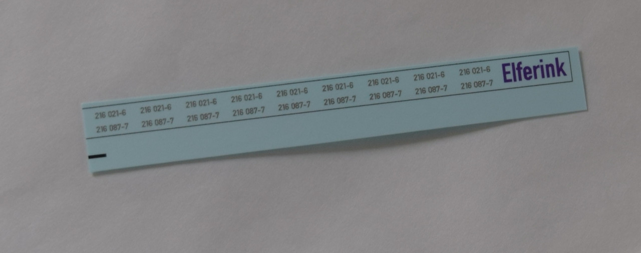

Bij Andreas Nothaft in Duitsland heb ik nummerdecals laten maken, daar winkel ik wel vaker. Meteen ook een extra setje voor de 216 087-7, mocht ik daar later nog een keer zin in hebben. Afgelopen week kwamen deze binnen:
De kleur moest door mijzelf vastgesteld worden. Ik wilde geen wit omdat de Magerkekse op mijn Piko 216 muisgrijs zijn, ik gokte op Steingrau en dat bleek goed uit te pakken:
