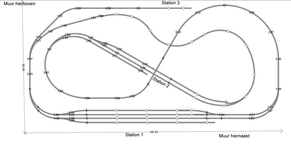

Hoi allemaal,
Met kerst besloten om een trein baan te gaan beginnen na veel lezen uitgekomen, dat ik met spoor n ga beginnen en gelijk digitaal.
30e mijn eerste fleischmann starters pakket gekocht. Deze even op de salon tafel laten rijden. Nu ben ik de afgelopen dagen heel wat forums afgestruind naar een leuke baan. 1 van de pdf's die ik tegen kwam was: Hoe mijn baan ontstond.pdf. Ik ben dus ook van plan om het op dat ontwerp te basseren.
Nu met any rail de eerste baan ontwerp gemaakt. Hij sluit nog niet aan alle kanten aan maar dat komt later wel. Denk laat de eerste versie zien en dan krijg ik nog hopelijk een hoop tips :)
Ik wil graag wel een baan dat ik de trein rondjes kan laten rijden. Dus niet alleen van punt a naar b, maar dat hij uit eindelijk weer terug komt.
Tevens is de baan die ik nu getekend heb ongeveer 160 bij 92 centimer. Het uit eindelijk ontwerp moet op een tafel van max 100 bij 200cm.( anders word me vriendin boos dat ze geen droog hok meer heeft).
Ik heb het nu allemaal getekend met de rails van fleischman.. zit alleen wel te denken om een groot gedeelte te gaan maken met flexibele rails. Zeker de bocht links onderin en de knik onderin zal daarvoor beter geschikt zijn. Mocht ik dit dan ook gaan gebruiken zal het gelijk weer een stuk beter aansluiten.

Gaat dat wel lukken met dat spoor dat over het dubbelspoor heengaat? Als de getallen de hoogte aangeven, dan vind ik een marge van 2,8 cm niet al te veel. Vooraan laat je het rondgaande spoor wel dalen, dus dat is nog wel te doen. De situatie bij station 2 lijkt me gezien de stijging en de marge niet haalbaar. De rails van Fleischmann hebben op zichzelf al een hoogte van 4 mm. Vergeet ook niet dat het hogere kruisende spoor wel iets onder de rails moet hebben aan steun. Dat hoeft geen mdf van 4, 6 of 8 mm te zijn, het kan ook een brug zijn, maar de tussenruimte is sowieso al 4 mm minder dan je vooraf aanneemt.
Dat niet alles perfect past, is ook niet zo'n punt. Net wat je zegt, dat kun je met flexibele rails wel oplossen.

Terug naar de teken tafel geweest. Ik heb nu ongeveer 5 centimer ruimte ertussen.
Net even opgemeten maar ik heb toch echt minimaal 4 centimer nodig.. heb 5 centimer word het krap maar zou het wel te doen moeten zijn, denk ik.

Er komt dan waarschijnlijk geen bovenleiding. Realiseer je je overigens wel dat station 2 op een hellend vlak ligt?

Inmiddels nog wat verbouwd :)
Station 2 ligt nu ook niet meer op een helling :) en we hebben nu 6 centimer ruimte. nog steeds te weinig ruimte voor bovenleiding vermoed ik, maar goed :)

Als je de baan 180 graden draaid kun je het kopstation in een bergladschap laten eindigen op een berg
En heb je je grote station direct voor je
Draai je laptop maar eens om
Wel een leuke baan zo!

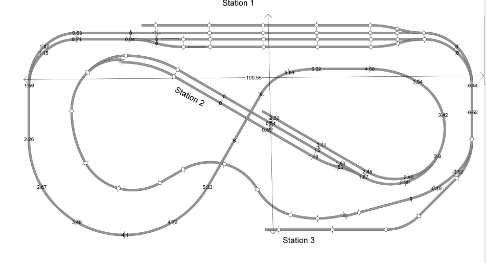

Onder en rechts op het plaatje zijn de muren.. heb het idd verkeerd om getekend.
ok plaatje omgedraaid:
Tevens het spoor naar het stationnetje wat langer gemaakt. zodat die wat hoger uit komt.

Misschien een idee om de bocht rechts door te trekken naar links (dus onder station 3 door), met een boog naar voren (station 2 komt dan iets minder schuin te liggen). Vervolgens met een boog weer naar links om aan te sluiten op station 1. Je zou spoor 1 direct door kunnen trekken (met een engelse wissel eventueel) naar station 3 (helix?). Ik mis eigenlijk ook een schaduwstation. Om helemaal de knuppel in het hoenderhok te gooien: je zou kunnen overwegen om 2 keerlussen te creëren.
Walter
Berichten: 6105
Re: Mijn eerste baan ontwerp
Ik weet niet met hoeveel treinen je gaat rijden, maar de kans dat ze veel op elkaar gaan staan wachten is ruim aanwezig. Je kunt overwegen meer delen dubbelspoors te maken, dat scheelt veel.
De hellingen, dat is een aandachtspunt. Je kunt alles eerst los neerleggen en testen, dan zie je vanzelf wat wel en niet goed gaat. Want in essentie is dit een rondje, dus het kan dat je dat snel zat bent.

inmiddels wat gespeeld.. heb hem helemaal getekend met dubbel spoor. Kwam dan niet helemaal uit en ook qua hoogte ga ik het denk ik niet redden:
Ook getekend met een gedeeltelijk dubbel spoor:
Dus denk dat het toch een enkel spoor word. Alhoewel als ik hem totaal dubbel maak kan ik wel met 4 treinen rijden of meer tegelijke tijd rijden. Dubbio dubbio :)

me baan is toch een stuk simpeler geworden omdat ik anders gewoon veel te weinig ruimte heb om een mooie dorp te bouwen.

Prima baan, lijkt me. Je zou eens kunnen kijken of je de dubbele bocht ietsje ruimer kan maken, zodat het dalings/stijgingspercentage wat afneemt. Of een stukje recht ertussen?
Het enige wat er aan ontbreekt, zijn opstelsporen voor je treinen, die ongetwijfeld snel in aantal toe zullen nemen :). Misschien een paar sporen aanleggen schuin op de baan, aan de bovenkant, die over het spoor naar station 2 kruisen?

Als beginnersbaan is dit sporenplan nog zo gek niet. Toch een paar opmerkingen van mijn kant:
- station 2 zou ik een ietsie pietsie uitbreiden, met vb 2 korte perronsporen en/of een laadperron voor goederen. Dat geeft je meteen een hoop extra rijsmogelijkheden, en vooral een doel om die treinen naar het dorp te sturen
- Opletten met de stijginspercentages. Probeer die echt in bedwang te houden en de onderdoorrijhoogte te bepreken tot het minimum. (+/- 4cm)
- voor en na station 1 zou ik de andere overloop ook plaasten. Dan kan je van je kopsoor ook weer netje vertrekke, en heb je meer stop- en voorsteekalternatieven.
- ook in station 1 zou ik nog een goederenkoer of industriespoor aanbouwen, complementair met het spoor in het dorp (vb houtzagerij/meubelmaker, ...)
Voor de rest lijkt me dit wel een leuk plan voor een beginner, niet te ingewikkeld, maar toch heel wat rijlengte en speelmogelijkheden. Prima plan!
