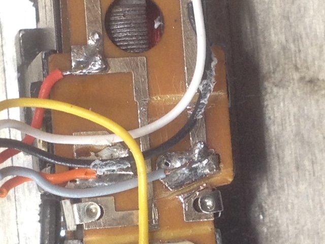

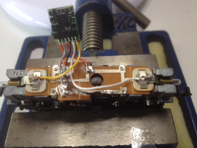

Ondertussen stapje verder en poging 2
lokje is een 212 en dat leek me niet te moeilijk
kuehn 045 erbij van de N spoor store
baantjes door gekrast, dat viel nog niet mee en decoder op de lange draden gesoldeerd om te testen en dat ging prima
Dus draden ingekort en jawel ook netjes rijden.
stukje foam sticker eronder maar nog niet vast geplakt op de lok alleen op de decoder en zo de kap getest.
dat ging ook goed en lok reed prima, maar er was een lampje los dus kap eraf en decoder maar vast geplakt en lampje op zn plek.
en met dat ik de lok op de rails zet, brrrrrrrrr kortsluiting op de MM
lampjes knipperde paar keer en dat was het lok er snel af
kap er weer af alles na gekeken en ik zie niks verkeerd.foam tape weer weg gehaald en nu nog steed gelijk kortsluiting op de MM
Iemand een idee wat er fout is gegaan..

Beste Rudi,
Weet je zeker dat er 1 van jouw twee koolborstels van de motor, massa vrij zijn. Dat wil eens voorkomen bij oude Fleischmann lokjes, dat die voor kortsluiting zorgen.
Met vriendelijke groet, Mark

Beste Rudi,
Even goed de zwarte en grijze draad, en platine geleiding nakijken of deze goed geïsoleerd zijn. PS staat ook als opmerking in het Duits dat de motor massa goed gescheiden moet zijn.

Re: br 212 digitaliseren
Hallo
Heb even gemeten ten opzichte van de massa/lokframe en heb een piep met Grijs / Rood en Zwart dus ergens zit er iets mis.
We raar dat het eerder wel reed?
We gaan verder zoeken waar dit vandaan komt.

Rudi,
zitten die 2 plaatjes met clips voor de stroomafname niet gedraait tenopzichte van elkaar?
het rare is namelijk dat je multimaus gelijk op kortsluiting springt, dit betekend dat er echt een kortsluiting is tussen de stroomafname.
Grijs mag sowieso geen verbinding hebben met rood of zwart, alsmede tussen zwart en rood zelf geen verbinding mag zijn.
het spul ligt uit elkaar
de clipjes zijn niet kruis/links.
1 zijde is massa en de ander is spanning..
de spannings zijde zal ik isoleren met een stukje tape.
Platine los gehaald en gemeten, decoder er nog op.
Nu tussen rood en grijs nog verbinding. piep.
dat moet via de decoder komen want op de platine is er echt geen verbinding
is dit juist? of heb ik al een defecte decoder?

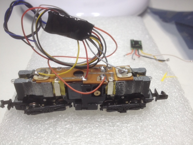

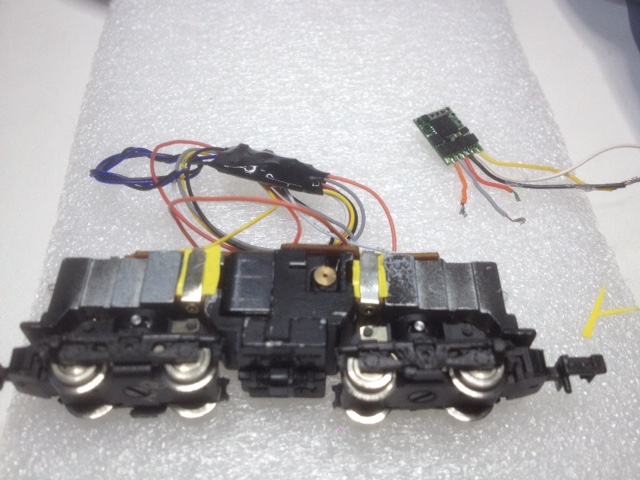

decoder los gesoldeerd en nu geen sluiting meer in de lok
maar meet nog steeds sluiting als ik tussen de grijze en rode draad van de decoder meet
Had nog een laisdcc decoder liggen om te testen die er na alle adviezen erop gesoldeerd en nu wel aan de praat
nog effe gezeur met de lampjes maar verder loopt het, heel snel dat wel maar dat is bekend van deze decoder
wat ik er van gelezen heb.
Bijgevoegd nog wat plaatjes van de isolatie tape methode voor als iemand in de toekomst het zelfde wil doen en niet de zelfde fouten wil maken.
