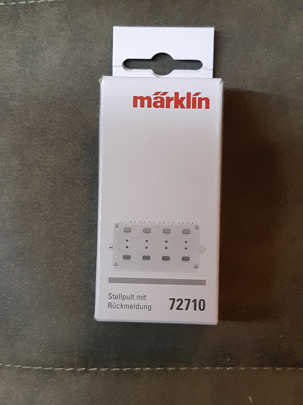

Nietzo heel interessant maar best wel grappig vind ik zelf...nooit gedacht dat ik als n-spoorder iets van Marklin zou gaan kopen, gisteren is het dan toch gebeurd 😁
En wel een wissel schakelaar van Marklin!
Met terug melding..
Ik ga waarschijnlijk al mijn wissels hiermee schakelen....ja ik rij digitaal maar schakel analoog, gewoon omdat ik dat leuk vind😁
