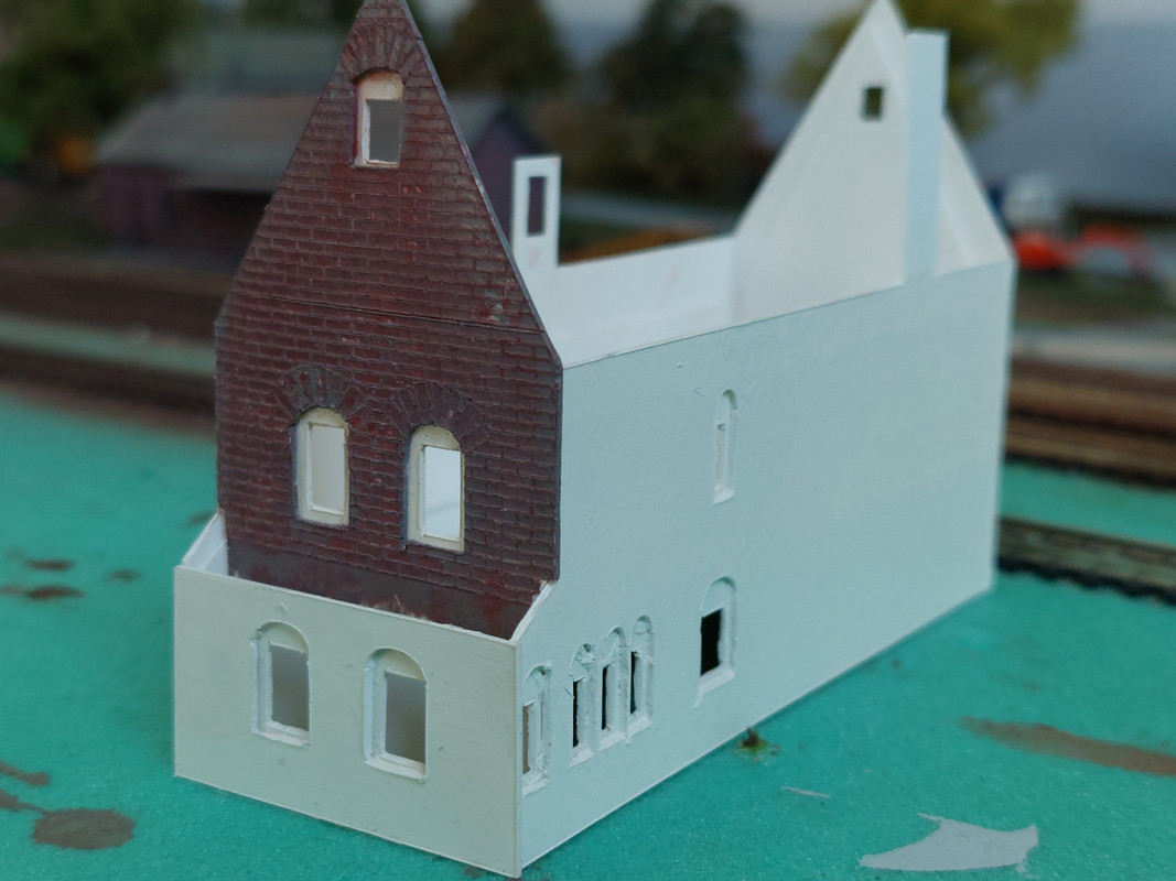

JosK schreef: 25 mar 2022 22:54 Afbeelding
Waarmee heb je dit gemaakt? Karton of kunststof plaat?

OBBinN schreef: 17 apr 2022 18:32
Dit is gemaakt met kunststof plaat. Daar bouw ik bijna altijd mee.
Het platdak is gemaakt van schuurpapier dat op een kunststofplaat is gelijmd.

OBBinN schreef: 17 apr 2022 19:28 Zo een kant en klare plaat of zelf nog aan het 'krassen' geweest? Heb ook een stuk spoor wat in de straat komt te liggen en ben een beetje zoekende hoe ik dat het beste kan gaan doen.
De vloerplaat is van een klinkertjesplaat van Goovers, die ik een hele tijd geleden een keer in Houten op de beurs gekocht. Volgens mij bestaat Goovers niet meer, wat wel jammer is. Om er een straatspoor van te maken heb ik onder die klinkertjesplaat een styreenplaat liggen dat exact even dik is als de bielzen van het spoor. Dan komen de klinkers mooi gelijk en strak tegen de rail te liggen en blijven ze er net iets onder, wat wel handig is met schoonmaken van de rails.
De baksteenplaat is van Slaters, die koop ik altijd in Houten bij Godfather Models & Supply (Piet Peetoom).
De rest is van gewone standaard styreenplaat uit de lokale hobbyzaak en wat stripjes van evergreen. Dat is veel geduld, meten en proberen zo netjes als mogelijk te snijden en krassen.
