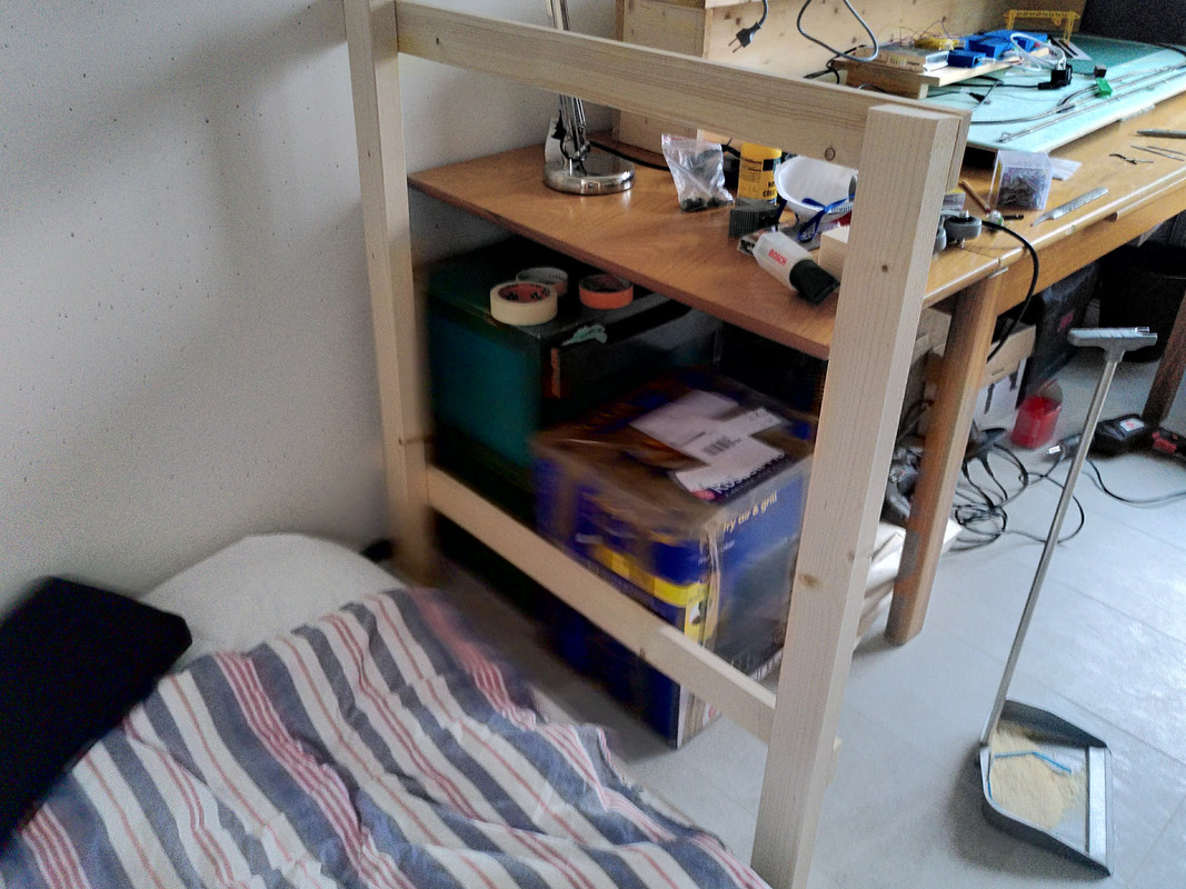

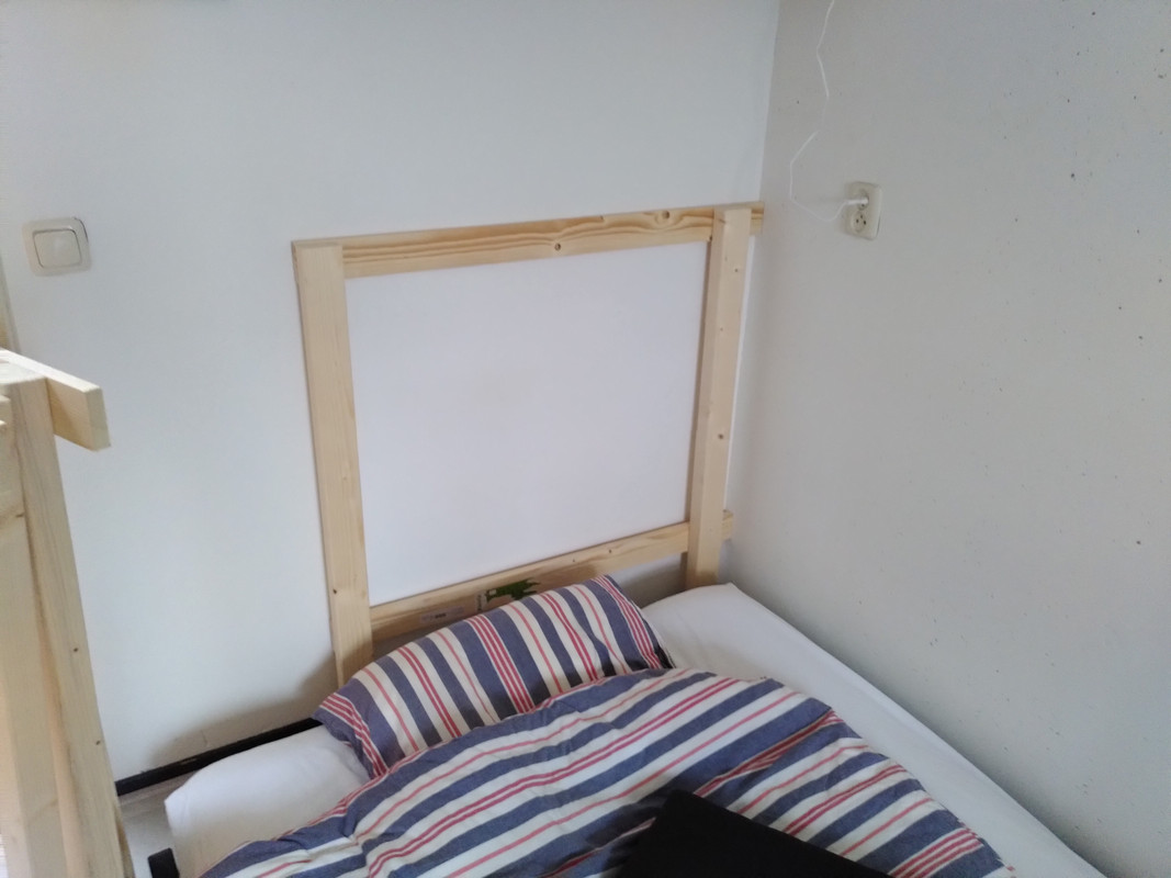

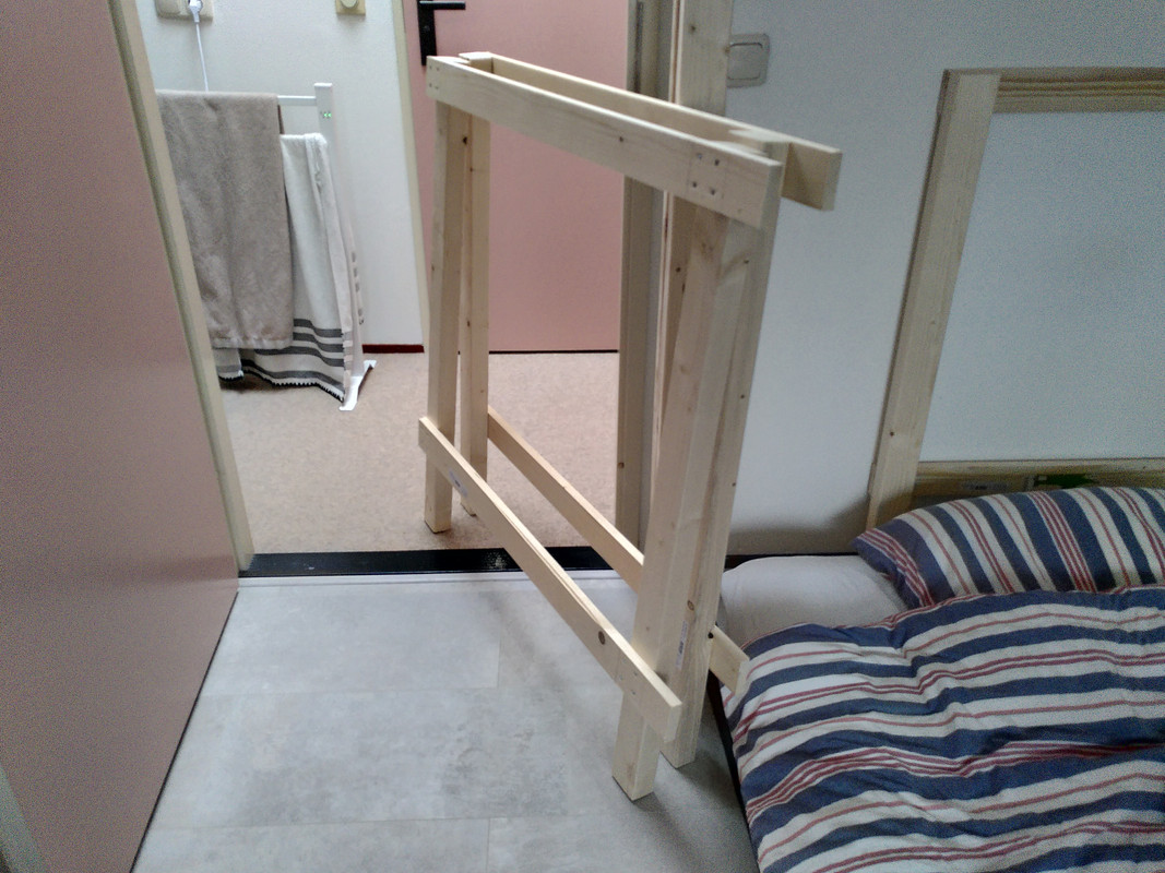

De eerste stappen zijn gezet
4 stuks kopstukken op maat gemaakt. latjes zijn 19x69mm en de poten 50x70mm
Ook de wielen eronder geschroefd ( nog geen fotoo's van gemaakt)
Morgen gaan we verder, wordt dus vervolgd

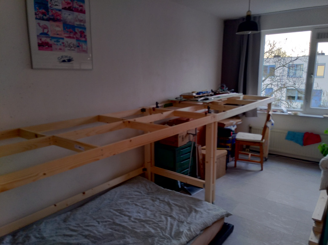

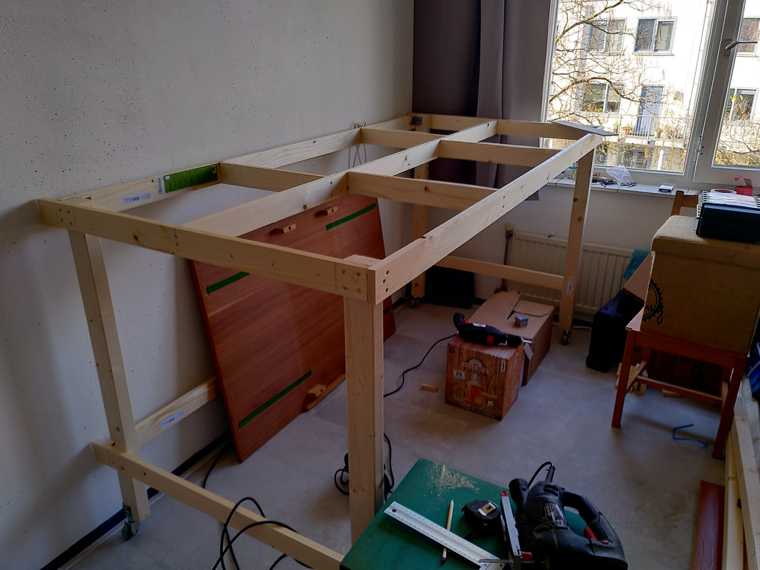

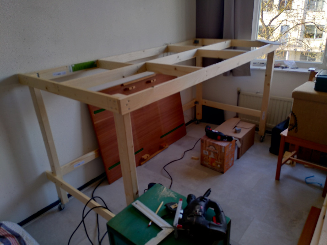

Vandaag verder gegaan met het geheel.
De oude tafel uit elkaar gehaald en alleen het tafelblad bewaard.
Het eerste gedeelte staat
En vanmiddag het tweede deel gemaakt en de troep opgeruimd, wat een stof en zaagsel overal...pfffff
Maar best tevreden met het resultaat.
De hoogte boven het bed is goed, stoot ik mn kop teminste niet.
De tafel hoogte is 110, zal een fijn werk hoogte zijn en gezien de tafel verrijdbaar is kan ik altijd overal bij

Mooi en degelijk gebouwd!

Een degelijk bouw werk van je Leon .
Kun je geen opklap bed aan de andere kant maken dat ligt beter

Nette onderbouw en lekkere ruimte Leon. Ga dit volgen.

Re: Gewürztraminer baan
Hoi Leon ,
komen in je stopcontacten haakse stekkers ?
Die zitten nu achter je houten onderbouw .
Stevige onderbouw wiebelt het niet zou er anders een paar schoren kruislings in zetten ,dat had ik op een vorige baan ook gedaan .
Je ga wel hard Leon ,blijf je volgen

Het wiebelen is 0 in de breedte en echt minimaal in de lengte en er zal nog meer stevigheid bij komen wanneer de werktafel onder het rechtse gedeelte gaat komen.
Dit is echt pas het basis frame

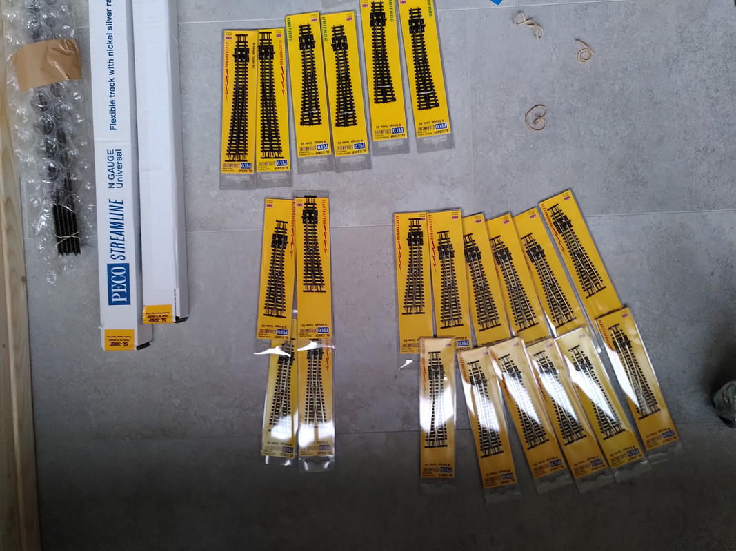

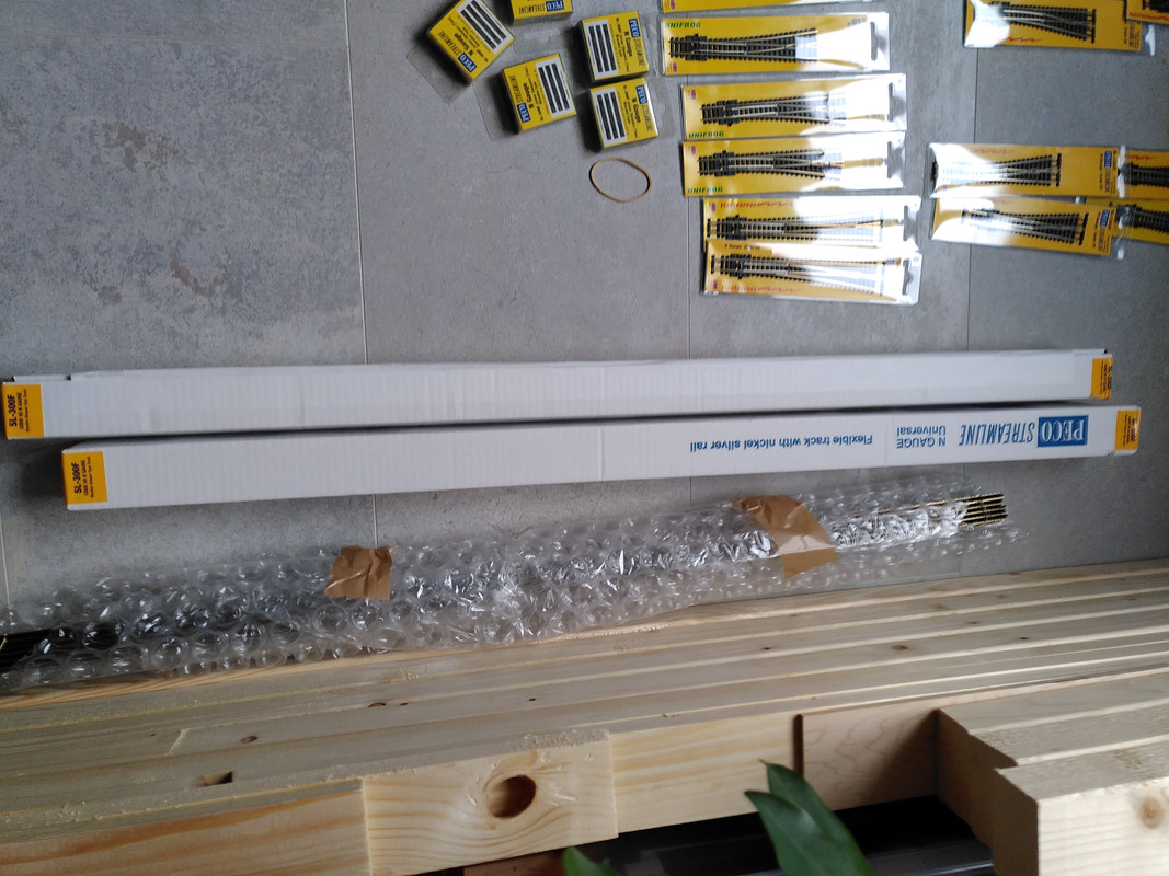

En toen....kwam er een mooie doos spulletjes met de eerste "rib" binnen van @H@Ns
Snel uitpakken dan maar
Wat een goede service !!!
En dan realiseer je dat je nog wel eventjes zoet bent hiermee, maar heb er zin in

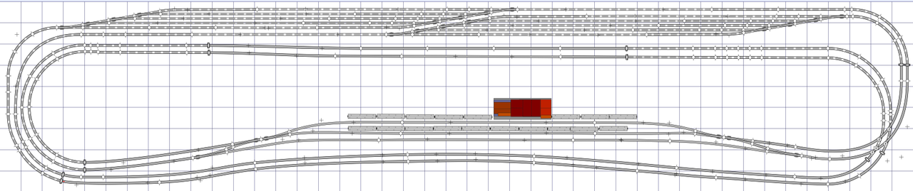

En wat is dit?

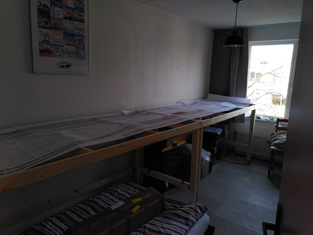

Mijn baanplan 1op1 geprint op de plotter van de zaak...4m30 is een aardige lap papier de onderste 10cm van de baan kon er niet op maar dat is niet hinderlijk, is voornamelijk het parade spoor wat ik sws pas definitief maak bij het leggen
ter herinnering de baan..

Altijd handig, heb het ook gebruikt voor het uitzagen van mijn baan met hoogteverschillen. Heeft me een hoop werk bespaard.

Activiteiten van deze Zondag.
Gisteren was het te mooi weer om niet een lekkere boswandeling te maken en deze af te sluiten met een drankje op het terras..

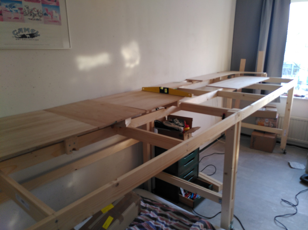

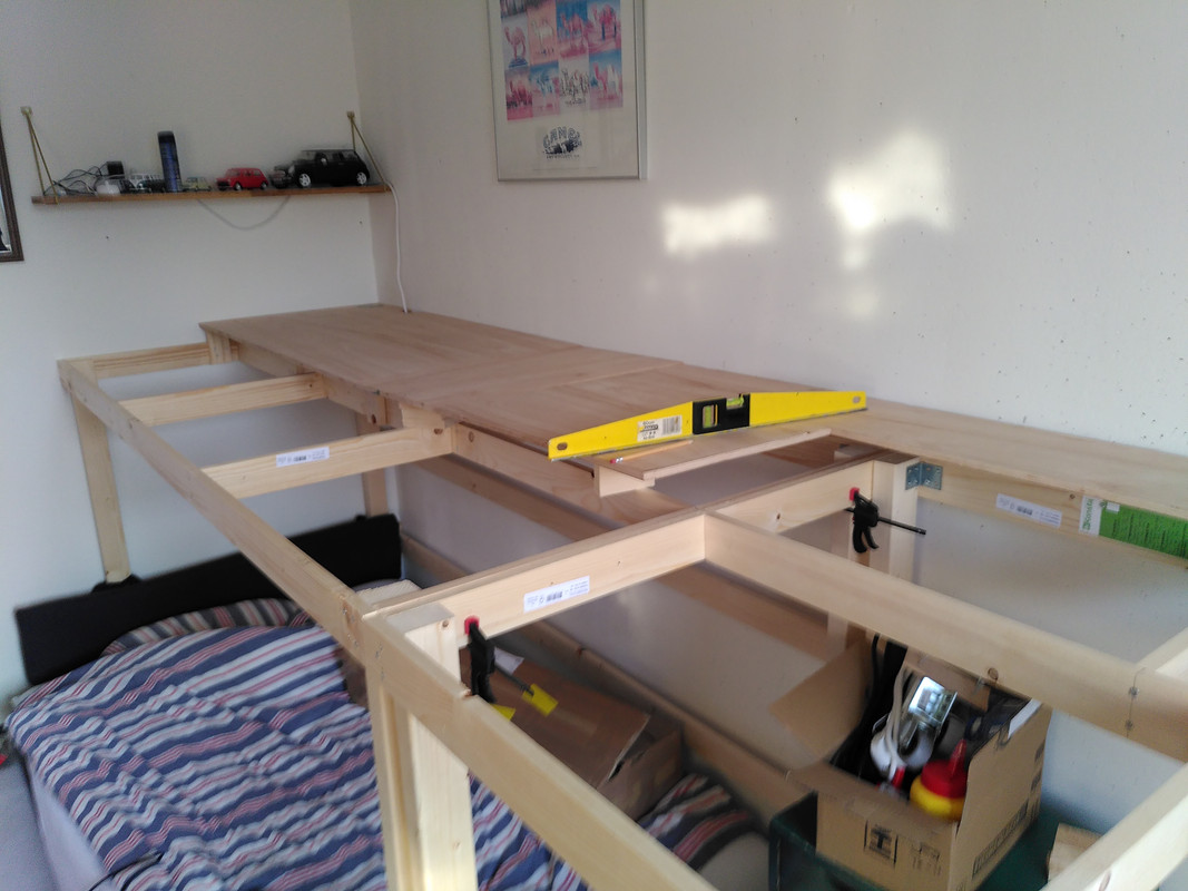

Eerst de print uitgerold op het frame
Even niet letten op het feit dat de print maar 80 cm breed is.

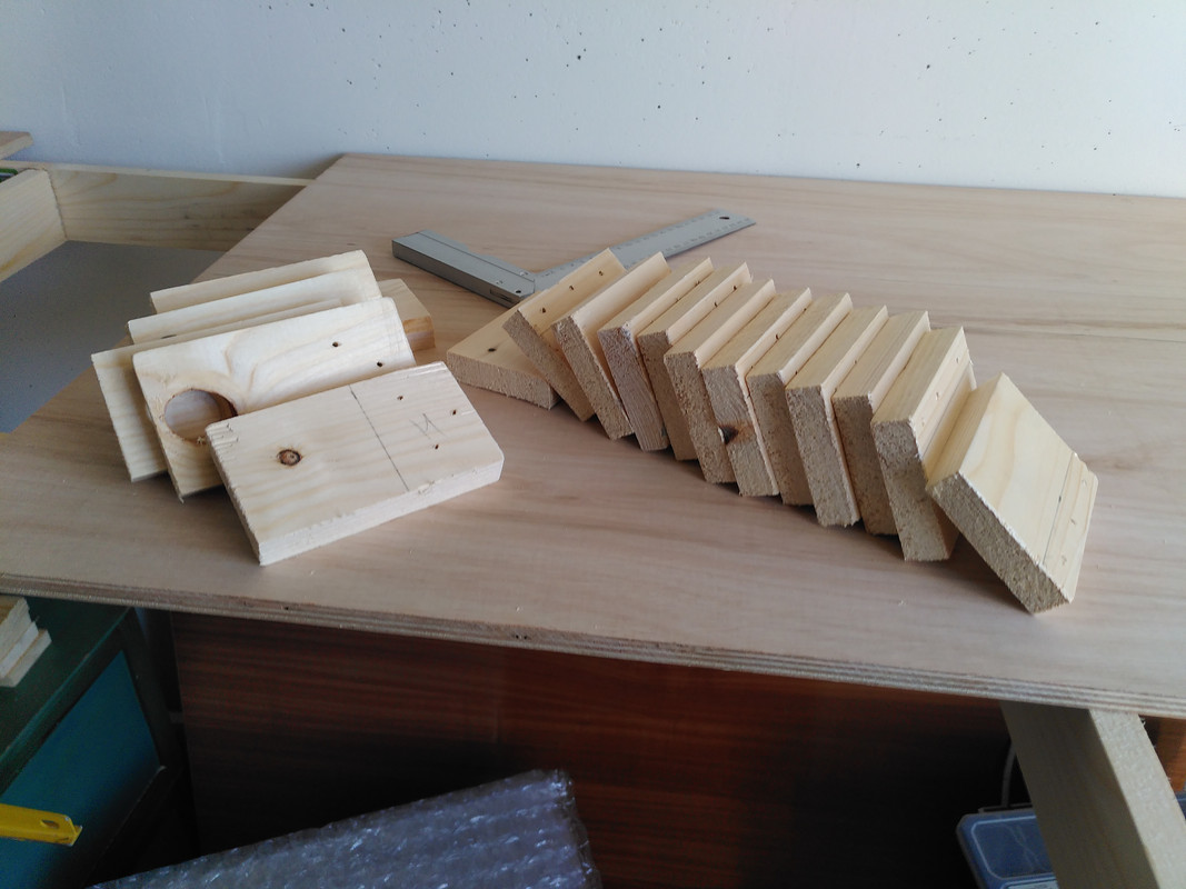

Daarna serie steuntjes gemaakt en voorgeboord, dan splijt het hout niet en staan ze echt stevig vast.

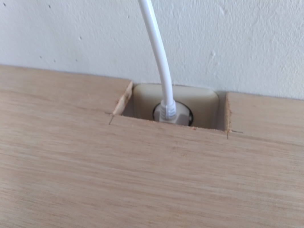

Oh ja de stekkers hebben de ruimte gekregen.
En dan aan de slag, wel fijn dat het op wieltjes staat kan ik er nog goed bij vanachteren.

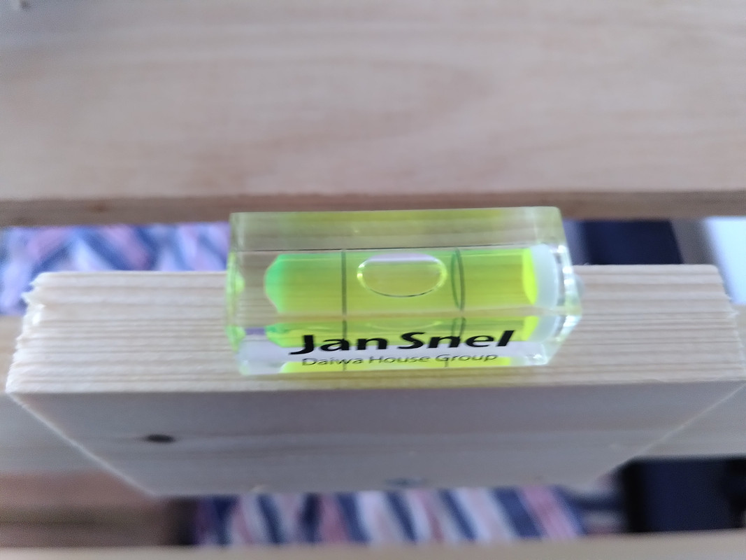

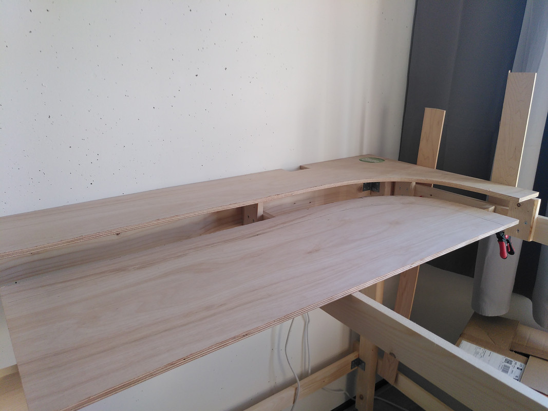

Het begin is er, multiplex platen zijn 12mm dik, geeft net dat stukje stevigheid meer dan 9mm.
Steuntjes allemaal mooi waterpas gezet, zo handig die mini waterpasjes.
En dan een paar uur later ligt de basis voor het schaduw station er. Het is nog niet vast geschroefd, dat komt later.
Wordt vervolgd
