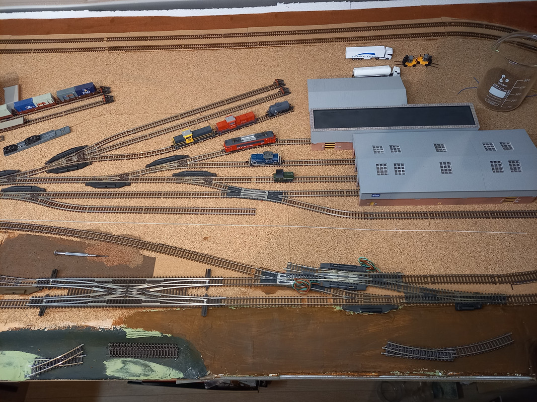

Langzaam gebeurt er hier ook iets aan de baan, ik heb een Shinohara kruiswissel aangeschaft en twee Atlas wissels. Deze zijn 10 graden in plaats van de normale 15 graden Roco wissels die ik gebruik en ik denk erover na om deze in de baan in te bouwen. De rest van de wissels blijft wel liggen, zoveel ruimte heb ik ook niet ter beschikking:

Ziet er imposant uit die Shinohara kruiswissel,nog nooit van gehoord! :roll:

Rick schreef: ↑22 jan 2025 20:26 Langzaam gebeurt er hier ook iets aan de baan, ik heb een Shinohara kruiswissel aangeschaft en twee Atlas wissels. Deze zijn 10 graden in plaats van de normale 15 graden Roco wissels die ik gebruik en ik denk erover na om deze in de baan in te bouwen. De rest van de wissels blijft wel liggen, zoveel ruimte heb ik ook niet ter beschikking:
Ook nog nooit van dat merk gehoord, maar slanke wissels zijn wel veel mooier natuurlijk! Benieuwd als ze liggen en er een trein door loopt.. 8-)

Shinohara is Japans maar maakt al tijden geen N-rails meer, ik zag deze op Ebay voorbij komen. 't is wel code 75 maar dat gaat wel met de code 80 van Roco. De Atlas wissels zijn nog ouder en hebben lelijke aandrijvingen maar daarvoor is geen alternatief. :( Nou zijn die van Roco ook niet fraai maar daar ben ik aan gewend en ik ga niet met servo's of iets dergelijks werken.
En ja, als het ligt moet er wel een filmpje komen van een trein die door de wissels heen slingert.

Update: het kruiswissel is het niet geworden, het werkt wel maar voor de betrouwbaarheid moet deze ook gepolariseerd worden en dat doe ik niet. Ooit misschien maar nu gaat ie in de opslag, als vervanging zijn er twee slanke linkerwissels geplaatst:
