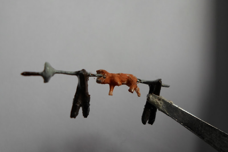

Een varken aan het spit.
Een elektrisch waxinelichtje gesloopt. het als vuur knipperende lampje zal onder het varken komen.

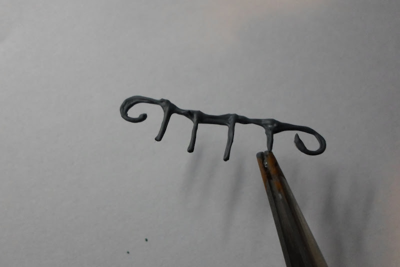

Een aantal hekjes gemaakt, ook van metaal dus er moest gesoldeerd worden.

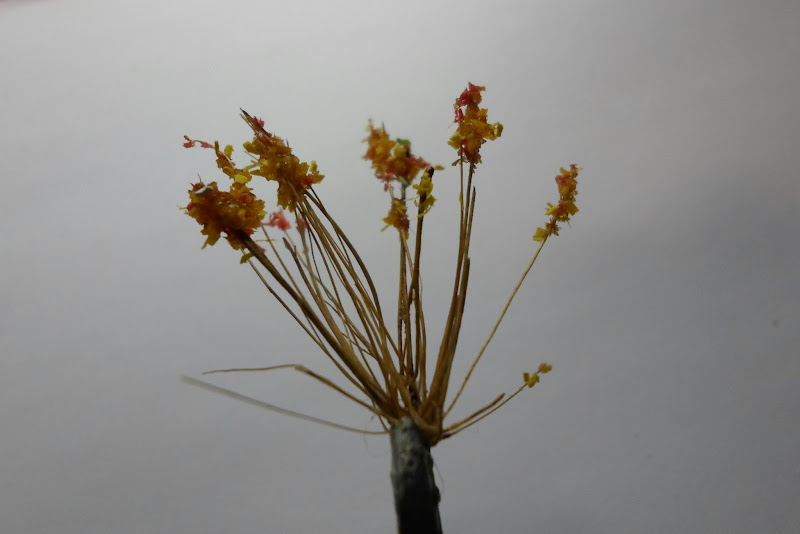

Zelf wat diverse planten gemaakt voor de baan.
Dankzij de tips van Andy en Matthijs worden de bomen steeds beter!

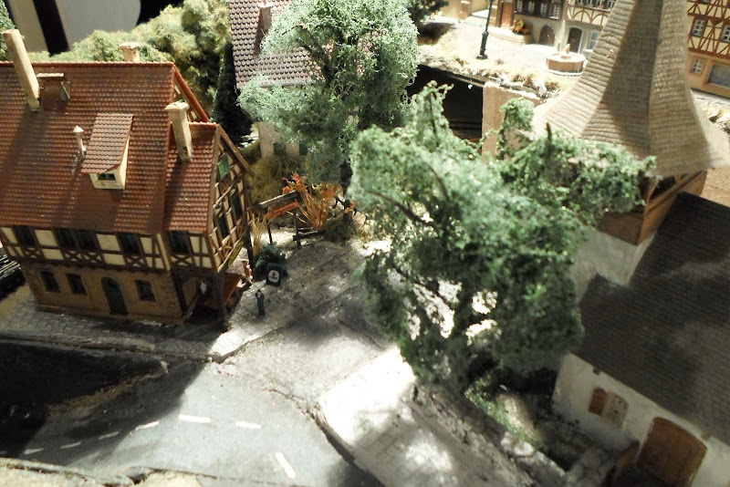

En zo ziet alles er nu uit op de baan. Bierhaus Fritz und Franz!
Vooraanzicht. Boven de tafel is een lamp opgehangen zodat er ook in de late uurtjes gedronken kan worden.

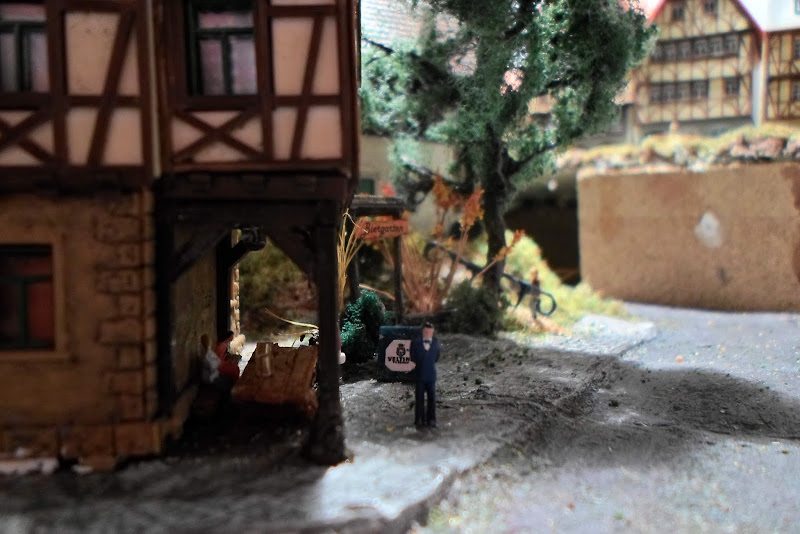

De eigenaar staat te wachten tot het druk word.
De ingang naar de biergarten.

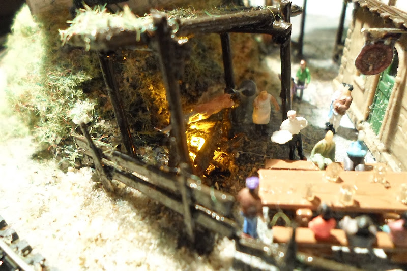

En daar is al aardig wat volk.
Het vuur onder het varken is opgestookt. Grappig gezicht met dat knipperende lampje.

Jeroen,
Mooi die zelfbouw attributen, (daar ben ik nog niet aan toe gekomen).
Het is dan ook een mooi plaatsje geworden.

Heel mooi en gezellig op jou baan.

Heel erg leuk gedaan.
Je krijgt er honger en dorst van :lol:

hoi Jeroen daar wil ik wel een biertje drinken
met een stuk zwein
mooie boom is dat geworden een hele grote vooruit gang

Is wel een gezellig partijtje op dat teras :mrgreen:

Betreffende het zelfbouw gebeuren, ik probeer steeds zo te denken; ''wat heb ik en wat kan ik ermee'' in plaats van ''ik wil dit maken en daar heb ik dat voor nodig en waar koop ik dat''.
Alle tafels en banken zijn zelfgemaakt, het groene Veltins sandwichbord is gemaakt met onder andere een stuk verpakkingsmateriaal, het ronde uithangbord boven de deur is gemaakt van naalden en dun karton. De klinkerweg en de stoep is gemaakt van klei. Krimpt wel heel erg als het droogt, maar dat is achteraf ook wel weer op te lossen. Verf en houtskool maken het af en geven het structuur. De asfaltweg is fijn schuurpapier wat in de juiste kleur gespoten is, en daarna wat verweerd is.

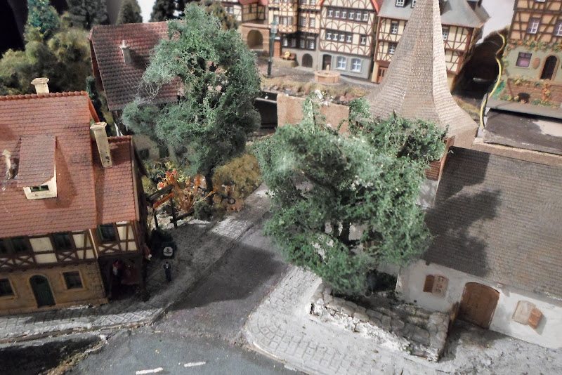

Zo ziet het er nu uit. Wellicht opzoek naar een groter station? wat vinden jullie?

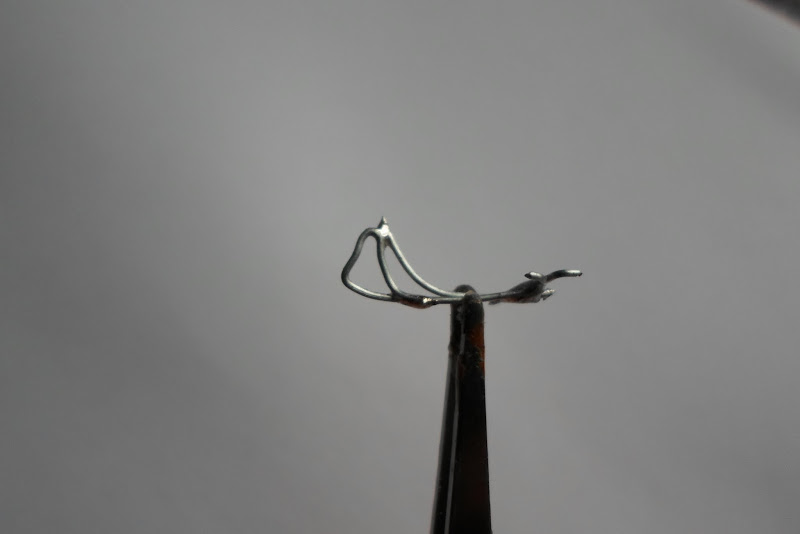

Neem wat dun bloemisten staaldraad. Knip drie stukken af. Twee als ''nietjes'' omvouwen. Een stuk door de helft vouwen.
Soldeer en knip alles bij zoals op de foto.
Een van de stukken omvouwen tot een driehoekje, het ander ertegen aan buigen en afknippen. Je hebt nu een frame.

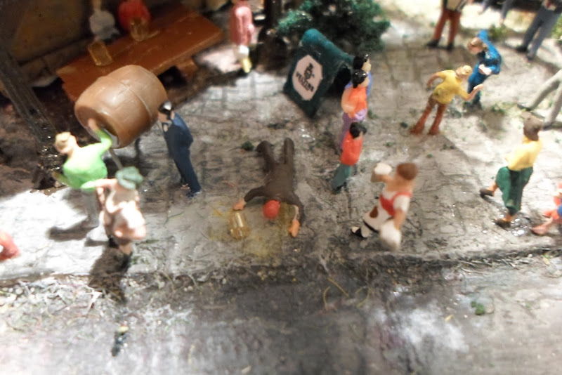

Ook bij de kroeg neem het feest andere vormen aan.
De eigenaar heeft een vat schnapps buiten gezet. Het trekt meteen de juiste mensen aan.
Gunter en Ralff doen weer eens een wedstrijdje ''wie heeft de meeste spieren''
Voor Hein is het duidelijk tijd om naar huis te gaan....
En er is een dirdl aangenomen.

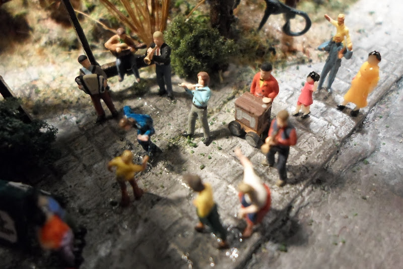

Er zijn straatmuzikanten gekomen, en er word zelfs gedanst!

Lekker sfeertje zo hoor :D
Bakfiets is ook mooi in elkaar gepriegeld.
Weet niet of het aan de foto ligt maar ik vond alleen de verf heel erg glimmend.

Dankje Ron. Komt denk ik door de foto.

Knap gemaakt die bakfiets!
