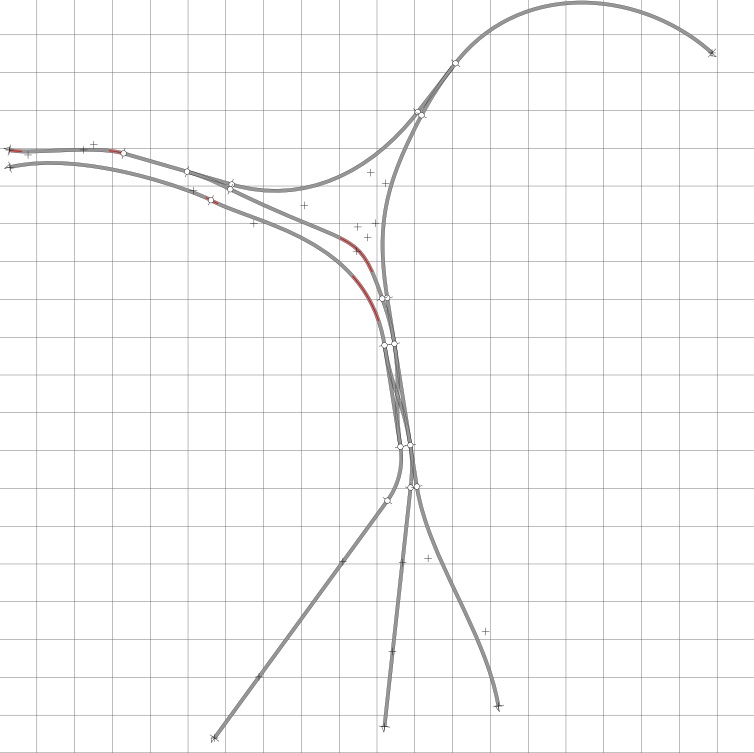

ik ben nog even aan de gang gegaan.
Ik heb het station omgedraaid en gespiegeld, zodat de doorgaande sporen aan de buitenkant zitten waardoor de bochten van en uit het station ruimter gemaakt kunnen worden, ook heb ik er voor gekozen om het parallelspoor aan te laten sluiten om het station zodat ik er een mooier geheel van kan maken, ik ben alleen nog niet helemaal zeker over het verborgen gedeelte. het spoor vanuit de helix komt lager te liggen dus ik zit te twijfelen of ik de helling wel kan halen met dat kleine stukje zichtbare spoor.
Graag hoor ik jullie mening

Beste lezer.
Toch ben ik weer aan de gang gegaan, ik vond het te rond, en ik miste nog iets.
Nu heb ik een helix erin gevoerd, de treinen gaan uit of naar het station via de helix, en komen boven uit, waar ze dus terug naar het station kunnen, en/of naar het schaduwstation. ook heb ik een draaischijf er in gedaan zodat mijn treinen kunnen keren zonder moeite.
Graag hoor ik iedereen zijn mening.

Toch een kleine kanttekening:
Ik ga ervan uit dat daar waar de sporen elkaar kruizen, de hoogte verschillen in orde zijn?
Daar waar je de helix verlaat/ingaat ter hoogte van de overgang naar de grote tafel.

Wim schreef:Toch een kleine kanttekening:
Ja dat klopt, de minimale hoogte bij de kruising is 5cm, waar het spoor wat van het station komt lager ligt.

Je zou nog iets meer kunnen doen met de draaischijf onderin.
Op dit moment zit er 1 spoor aan, daarmee fungeert het enkel om een loc te keren, en dat kan denk ik goedkoper (als je onderhoud ed. niet mee neemt.)

daar heb je idd een punt, ik zie het alleen op het moment niet, kan je mischien een aanwijzing geven?

Dit is een schets waar ik nu aan werk om een simpel industrie terrein te voorzien van een sporadische trein.
De trein komt links binnen en rijdt door tot rechts achter. Gaat achteruit het fabrieks terrein in. (dit kan ook anders om nagelang de massa van de trein cargo)
vervolgens staat de loc weer voor de trein zonder te hoeven keren. en kan deze weer, met loc voorwaarts, links uitrijden.
Dit is misschien niet geheel volgens groot bedrijf en vergt ook wat fantasie, maar is wel een optie om treinen te kunnen keren.
NB. Dit plan is op 2x2 meter gemaakt.

daar heb je wel een punt, ik ben alleen bang dat het bij mij niet kan ivm met ruimte

beste volgers,
Vandaag ben ik weer verder gegaan met mijn baanplan aangezien ik van plan ben om dit weekend te beginnen met de frame van de baan(ja je leest het goed, de baas heeft eindelijke toe gezegd)
Hier zie je het onderste schaduwstation, ik heb hier maar 4 sporen elk omdat ik een grote radius bocht aan moet houden, dit omdat mijn locs anders de bochten niet doorkomen, wat dus ook inhoud dat ik maar 4 sporen naast elkaar kwijt kan, anders land ik naast de baan :lol: , het is een simpel aankomst en vertrek stationnetje, waar ik dus in totaal 8 treinen kwijt zou kunnen(4 aan elke kant)
Dan komen we bij het andere schaduwstation, deze is wat groter en heeft dus ook meer ruimte, dit komt omdat mijn helix in het kleinere platform komt, dus ik kan gebruik maken van de volle 3 meter, ook hier zit ik met de radius van de bochten, waardoor ik mijn sporen bij elkaar moet laten uitkomen om de bocht te maken, maar ook hier kan ik aan beide kanten treinen kwijt.
En dan komen we bij het bovengedeelte:
Dit is een ontwerp van mij om lekker mee te kunnen spelen, de treinen komen uit beide helixen, kunnen door de doorgaande sporen bij het station, of de omloop sporen, boven het station zit een depot, hier zullen mijn stomers hun onderhoudsbeurten krijgen en zullen zijn gestalt worden, ik heb er een draaischijf in gezet ivm het keren van de treinen, ik heb niet genoeg ruimte om een driehoek te maken, dus dan moet het maar zo. :geek: onder het station bevind zich een laad&los spoor, waar de goederentreinen hun lading kunnen lossen en weer vol kunnen gooien, hier zit ook een klein omloopspoortje bij en daar kan ik ook meteen treinen stallen.
Het is de bedoeling dat er ook nog een MCC gedeelte komt, die heb ik er alleen nog niet in getekend.
Ik zeg brand maar los en laat maar weten wat jullie ervan vinden:) ik ben er zelf erg tevreden mee en ook erg trots op.
