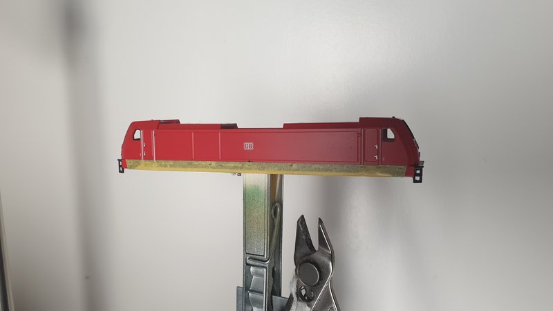

Even weer een tussendoor projectje. Ik was al een tijdje opzoek naar een Arnold BR 186 van de DB om over te spuiten naar de SNCB HLE Reeks 28 in Angel Trains kleurstelling. De DB heeft ook een grijze strook met alle kleine nummertjes er op, dus dat scheelt weer werk.
De kap is overgespoten in deze volgorde:
1. Dak en ramen verwijderen
2. Grijze onderrand afplakken
3. Phildie transparante kunstof primer (airbrush) droogtijd 30min
4. Phildie zilver airbrush en kop phildie hoogglans wit (wit airbrushen zonder afplakken
5. Volgende dag zilver en wit afplakken
6. Phildie mint groen airbrushen cabine plus bovendeel van de ramen
7. Halve dag drogen om weer af te kunnen pakken
8. Rode balk onder cabine afplakken en airbrushen met phildie rood voor bufferbaklen
9. Uurtje drogen om rood af te plakken
10. Zwart spuiten van de trede en trapjes van de cabine met phildie zwart.
Tijden het afplakken van voor rood en zwart heb ik alleen de voorkant afgeplakt, zijkant niet, maar mijn hand er om heen gehouden.
11. Enkele plekjes afplak schade van mint groen nog bij gespoten.
12. Decals gemaakt en aangebracht
13. Lichte weathering om accenten van deurranden, roosters etc aan te brengen

Strak werk lever je af, Paul!
Die Phildie-kleuren komen mooi uit (zelf gebruik ik Vallejo). De zilverkleur komt zeer mooi over; de meeste zilververven hebben namelijk nogal een grof pigment, deze dus niet.
De trapjes vooraan verf ik met een penseeltje, zo bespaar ik wat afplakwerk.
Het lange computer-nummer op de grijze band onderaan heb je niet aangepast?
Bij het terug monteren van een omgespoten Arnold-TRAXX kom ik veelal tot de conclusie dat ik de bovenkant van de frontramen vergeten om te spuiten: jij niet dus. Top werk.
Toevallig heb je ook de 2836 als voorbeeld gekozen: die van mij is ook op basis van de rode DB-versie om dezelfde reden. Nu nog Oostenrijkse rijtuigen voorzien van een NS-logo
Re: 3d printen - NS materieel - Van kapjes tot trein
Ja gave combi met die obb wagons. Ik ga vanavond een rondje rijden op de clubbaan met de Belgische rijtuigen.
Ik heb de nummers op de grijze balk zo gelaten, gaat niemand kunnen lezen zonder loep. Het wordt er denk ik niet mooier op als ik dat ga aanpassen.
De zilververf was wel drama hoor, ook van phildie. Ik moest de airbrush vol open zetten om geen gesputter te krijgen. Met als gevolg ook wat korrels aan het oppervlak, maar die kon ik na een paar minuten drogen er zo af wrijven. De zilver lak is wel heel gevoelig voor krasjes, dus ik moet er nog een laagje vernis over heen zetten.

Aha, toch problemen met zilververf. Ik dacht al dat ik de enige was die daar mee sukkelde.
Na verschillende merken te proberen was ik het meest tevreden over de zilver-acrylverf van Humbrol. Het mooiste resultaat krijg ik door eerst gewone grijze verf te spuiten als onderlaag, daarna een lichte laag zilververf (voor het blinkende effect). Zo kan je ook spelen met de schakering van het zilver, want dat van Humbrol vond ik te licht van kleur voor de zijkant van mijn BLS Vectron.
De grijze zijwand van de ATC TRAXX (reeks 28) heb ik met Silvergrey van Vallejo gespoten.
Na de verf voorzie ik het model nog van enkele lagen blanke lak: eerst een laag glanzende lak, na het aanbrengen van de decals dan een laag zijdemat. De blanke lak komt uit een spuitbus uit de bouwmarkt; met lak via de airbrush had ik ook problemen. Zoek wel een spuitbus met sneldrogende lak, dan is die binnen enkele minuten droog.
Als ze niet sneldrogend is dan heb je meer kans dat er stofdeeltjes in komen of dat er vinger-afdrukken in komen (proef-ondervindelijk vastgesteld! )
Ja ik heb zelf ook een paar spuitbussen blanke lak van humbrol en van Vallejo, maar ik vind de watergedragen lak van phildie uit de airbrush erg mooi op het model uitkomen.
Ik heb ook een aantal metaalkleuren in verschillende tinten van MIG, heb ik nog niet gebruikt helaas dus nog geen ervaring die ik kan delen.

Ik moet zeggen dat ik erg te spreken ben over de spuitbaarheid van de elita life colours verf! Ik meng hem 1:1 met thinner.
De verf droogt mooi snel en je kan van de ene kant zo weer terug naar de andere kant om lagen over elkaar heen door te spuiten. Het 3004 rood leek in het begin slecht te dekken op acts blauw, maar na heel wat lagen kwam het resultaat vanzelf. Toen de gele afplakband eenmaal dezelfde kleur had als het rood over blauw was het perfect.
Bij de 1200 van ACTS heb ik eerst het ACTS logo af gepoetst met een glasvezelpen, daarna de gele band aan alleen de zijkant afgeplakt zodat ik het geel onder het logo kon herstellen. De kleur RAL 1007 Narcissen geel komt perfect overeen met de gele band van de piko ACTS en is ook het juiste geel voor de EETC 1200.
Daarna heb ik de V vormige band op de kop met een penseel voorzien van Vallejo liquid mask. De bies aan de zijkant heb ik vervolgens afgeplakt met twee stroken afplak tape. Daarna na het spuiten de liquid mask weer los peuteren met een pincetje, daar ben je ook zo een half uurtje mee bezig, maar het resultaat is best goed. Door de ACTS over te spuiten heb je heel wat voordeel dat de gele bies er al op zit.
