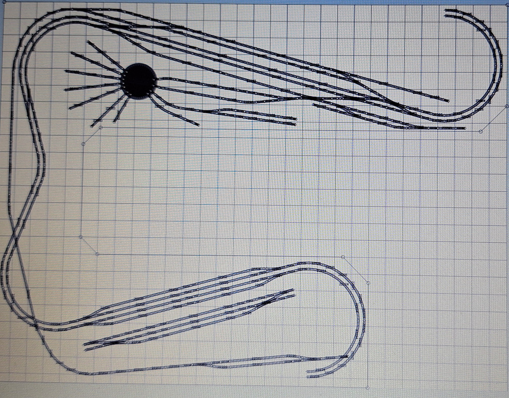

Ik heb nu tussen einde biels en perron 2mm ruimte. Op de tekening 1:1 heb ik het getekend met een perron van Faller 222124. Nu is mijn vraag is 2mm genoeg tussenruimt

Dat is niet exact te zeggen. Jouw materieel speelt een belangrijke rol daar in. De ene loc is breder dan de andere. In de NEN normen staat daar ook eea in beschreven.
Re: Mijn eerste baanplan op N spoor
Heb het een en ander aangepast in het station. Dank jullie wel voor het advies. Ben nu ook aan het nadenken over het station in het dorp. Vier sporen is misschien veel voor klein dorp. Misschien is drie sporen of gewoon twee met klein station en perron aan andere kant een optie

Wat is de uitlbeelding van het traject? Rijden er veel (inter)nationale (goederen)treinen of juist een rustig traject, waar af en toe eens een intercity of iets voorbij komt.. Bij het eerste, om doorstroming te verbeteren zijn perronsporen apart, zodat de lokale trein daar ingehaald kan worden door de internationale doorgaande trein. Is het een rustige lokale baan, dan gewoon de perrons aan de doorgaande sporen. Of maar net wat je zelf leuk vindt!
Hier heb ik wat aanpassingen gedaan bij stads station. Inderdaad wat wissels verlegd en aangepast. Ook wat weggehaald bij het locdepot. En alvast 1 rangeerspoor erbij aan de rechterkant in velengde van bergspoor

Wat ook leuk is om toe te voegen, althans, dat kan al.. Op dat nieuwe uithaal spoortje een goederenloods zetten en vanaf daar een goederen pendel naar het bergstation. Kort treintje, 2 a 3 korte gesloten wagentjes ofzo..

Ik ben van plan om alles met vaste stukken te gaan leggen, maar idd met flexrail zie je veel minder aansluitingen. Mijn tijdperk wat ik wil is I en II. Dus ik denk dat een tweesporig station in het dorp oke is, en wat je al zei dat er af en toe een (inter) nationale trein daar rijd. Je idee van goederenloods bij uithaalspoor en dan goederentreintje over bergspoor naar bergstation is top idee!

Ik ben weer wat aan het aanpassen geweest in het baanplan. Ik ben tevreden over het grote station en heb wel het kleine station aangepast naar twee sporen met een uithaalspoor voor goederen in het dorp. Daar een klein station voor dorp en ook doorgaande (inter)nationale treinen komen af en toe langs. Ook nagedacht over tijdperk en wil I, II en III van DB gaan rijden. Heb twee opties voor schaduwstation. Ik denk zelf dat ik het idee van 1 schaduw station beter is ivm bereikbaarheid. Ook wil ik een helix aan het einde van de twee poten.
Totale lengte van de rails is bijna 85 meter.

Draaischijven worden over het algemeen met twee aansluitingen aan het hoofdspoor gekoppeld. Als de ene weg geblokkeerd is, is de ander nog open. Je zet daarmee het verkeer naar en van de draaischijf niet op slot.

De wissel linksboven net voor de binnenbocht, kan je vervangen door een rechterwissel. Scheelt je ruimte en een rare knik als een trein naar links moet.
Rechts heb je 2 uithaalspoortjes, maar die zitten niet helemaal lekker. Een lok die vanaf de draaischijf naar spoor 1 moet, moet op het binnenkomend spoor stoppen en weer op gang komen. Een uithaal spoor buiten de nu getekende bocht lijkt me handiger
Geldermalsen had tot voor enkele jaren geleden de aftakking naar het enkelspoor naar Gorinchem niet gelijk vanaf het station, maar pas ten noorden van de brug over de linge. Ter hoogte van de brug gebruikte de treinen naar Gorinchem het westelijke spoor van Culemborg - Geldermalsen. Als je zoiets doet, komt je emplacement links veel mooier uit.
Groningen had de draaischijf tegen het Hoendiep aan liggen en alle sporen zaten aan een kant. Als jij de draaischijf naar links verschuift en de werkplaats onder de schijf plaatst, krijg je volgens mij een hoop extra ruimte. Misschien kan je dan wat opstelsporen maken of iets voor goederen verkeer.

Ik kan niets zeggen over bereikbaarheid maar vanuit het punt van treinenloop zou ik het hondebot nog eens overwegen (dus 2 schaduwstations)
Als ik het baanplan goed interpreteer rijden bij 1 schaduwstation je treinen alleen links- of rechtsom en komen ze altijd in dezelfde richting door het hoofdstation (of vergis ik me) en dat is niet erg realistisch.

Ja ik ga denk ik ook voor de twee schaduwstations die ik op tekening twee heb. Dus op allebei de poten van de U.

Ik heb op de tekening aangegeven wat ik denk dat je bedoeld. Zou je misschien kunnen aangeven eventueel ook op het plaatje wat je suggesties zijn voor beide. Ligt aan mij, maar snap even niet wat je precies bedoeld.

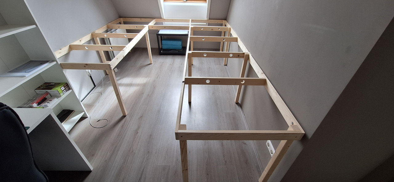

Ik zat aan zoiets te denken. Het is nog niet ideaal. Je kan zelf wel even de opstelsporen weer intekenen.
Gebogen wissels komen niet vaak voor in Nederland. In Duitsland meer. Bovendien mag je op je modelbaan wel een beetje smokkelen.
Overigens krijg je onder je baan massa's opbergruimte. Wellicht kan je je boekenkast ook wel wegdoen.

Ga hier ook zeker creatief mee aan de slag. Alle adviezen en suggesties ga ik iets van meenemen. Ik heb de tijd om het plan zo ideaal mogelijk te maken.
Mijn boekenkast is wel een optie
