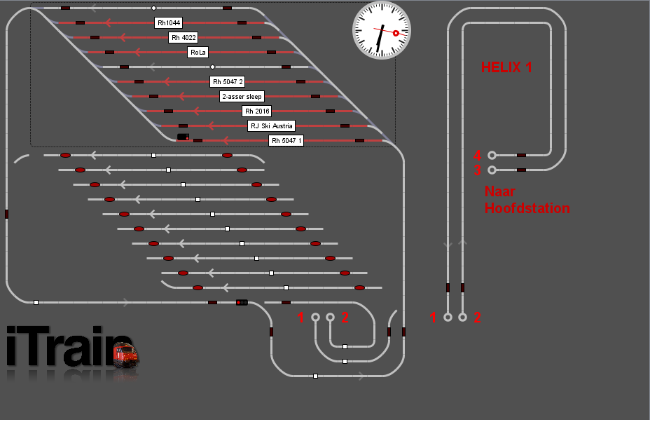

Het schaduwstation met rechts de lus/helling naar de helix in wording. Van achterste deel van het schaduwstation moeten de uitgaande wissels nog aangesloten worden (niet allemaal meer) en van het voorste deel moet alles nog aangesloten worden.
De iTrain tekening klopt niet kwa seinen, deze staan er puur bij om te kijken wat ze doen.

Afgelopen week een avondje gezeten achter iTrain met het tekenen van het hoofdstation. Nog niet alles staat erop, maar ben er dan ook nog even niet aan toe die te gaan bouwen. Zal vanavond even een fotootje erbij zetten!

Tussen al het soldeergeweld door af en toe eens naar de pc kijken, met name iTrain leren! Onderstaand het station in iTrain, of dit ook definitief zo gaat worden weet ik nog niet.
Rechterkant boven is duidelijk. Onder moet ik nog overdenken. Dit gaat naar de andere poot van de 'U', beneden in het dal.
Meest links wordt het bergtraject naar een hoog bergstationnetje. De 2 sporen er naast klimt ook omhoog en wordt een hoger gelegen parade spoor.

Wouter,
Er moeten nog wel pijlen in het baanplan.
Berichten: 2676
Re: Oostenrijk in Miniatuur, OBB in N
BenQ schreef:Wouter,
Ja klopt. Dit plaatje is al wat ouder. Nu staan de wissels en engelsmannen etc er ook al in als magneetartikel. Pijlen staan erin, ben het plan rustig aan het vullen ;)
