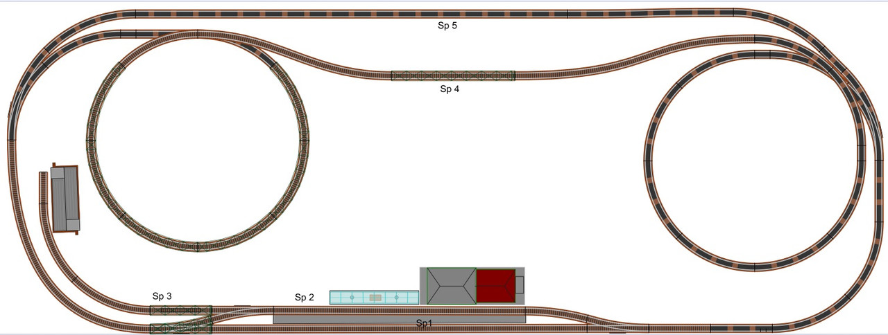

Ben dus bezig met de ontwerpfase van een kleine bergbaan. Idee is om die normaliter op mijn kamer te hebben staan, maar omdat het een winterlandschap moet gaan worden, die rond de Kerst beneden in de woonkamer te zetten, op ons dressoir. Dat bepaalde ook het formaat.
Wil met twee korte treinen gaan rijden, een lok (type V100) met drie "donderbussen" en tzt nog een railbus. Denk aan tijdvak IV. Het is natuurlijk ook maar een zijlijntje. Dus geen lange sneltrein wagons, staat voor geen meter en kan ook niet door de R1 bochten heen.
Daarom ook een enkel station, maar wel met een inhaalspoor zoals je dat vaak ziet op een enkelsporige lijn. Het is inderdaad ook de bedoeling dat de 2 treinen in tegengestelde richting gaan rijden. Heb nog wat goederenwagons dus vandaar ook nog een stukje voor goederenoverslag.
Al met al een simpel ontwerp. Wilde nog wel graag een mooie brug op de baan, vandaar de hoogte (11 cm) op het achterliggende baanvak.
De bijna compleet zichtbare cirkel is geïnspireerd door de Rätische Bahn, jullie kennen hem vast wel. Rechts verdwijnt zo'n zelfde helix compleet onder de berg. De bocht linksonder is ongeveer R2, leek me wat mooier.
Links van het station een bruggetje, het idee is om een riviertje te laten lopen vanaf de brug midden boven naar links onder.
Twijfel nog of ik helemaal onderop een perron maak of kies voor zo'n half perronnetje (schuin oplopend) tussen de sporen. Hoort misschien beter bij zo'n kleine setup.

Een leuk plan,Hans!
Een perron tussen de sporen lijkt me idd beter.
Als brug misschien de bietschtalbrucke als blikvanger?
Optie is nog om de linker cirkel R2 te maken puur uit optisch oogpunt.
Rechts zou zo kunnen blijven.

Oh, dat is inderdaad een mooie brug! Goeie tip.
Ik heb ook overwogen die linker R2 te maken maar dan gaat het zowat over het onderste spoor heen, denk ik. Ik zal eens wat tekenen om te zien hoe het er uit ziet.

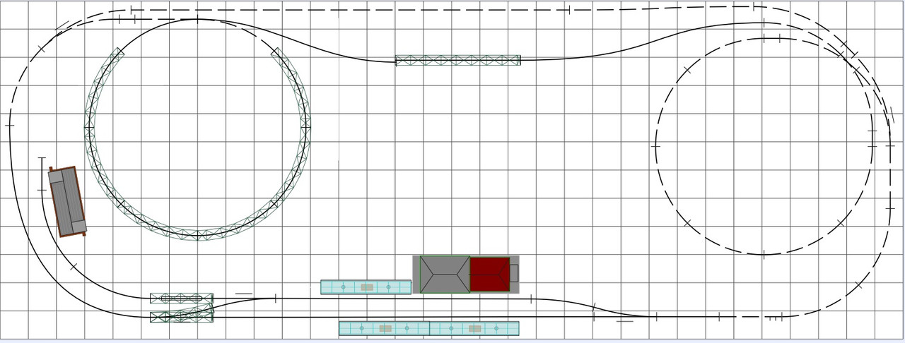

Dit is 'm. Valt wel groot uit, miz.
Je ben altijd bezig met compromissen. Een R1 geeft meer ruimte en dus afstand tussen de diverse sporen en is in dat opzicht iets realistischer, maar de bocht zelf is natuurlijk weer minder realistisch.

Inderdaad Hans, dat wordt allemaal te dicht op elkaar met R2.
Het eerste ontwerp met R1 oogt idd wat ruimtelijker en er is ook nog ruimte voor bijv. een beekje tpv de bruggen.
Ook maar R1 houden dan en op een boogbrug valt het waarschijnlijk allemaal wel mee.
Welk merk rails ga je toepassen?
Minitrix en Fleischmann zonder bedding hebben als R1 een iets grotere straal (194,6) dan Fleischmann met bedding (192).

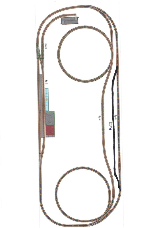

Ok, ik heb e.e.a aangepast maar ik blijf zitten met een vraag. Om de discussie wat te vergemakkelijken heb ik de sporen genummerd.
Zoals ik het nu begrijp kan ik met 3 treinen rijden. T1 (personen) staat op spoor 1. T2 (personen) rijdt rond op spoor 4. T3 (goederen) staat op spoor spoor 3. T1 en T2 kunnen blijven rijden en kruisen elkaar op het station, waar een van twee altijd staat te wachten. Als ik nu met T3 wil gaan rijden, zorg ik ervoor dat er spoor2 leeg is en de trein die rondrijdt, geparkeerd wordt op spoor 5. Totdat T3 klaar is en terug op spoor 3. Dan kunnen T1 en T2 hun ritten weer vervolgen. En het creëert de optie om het rondje via spoor 4 of spoor 5 te maken, als T3 op spoor 3 staat.
Waarom heb ik dan een extra inhaalspoor nodig?
H.gr,

Hoi Hans,
Hierbij mijn toevoeging.
Op dit baanplan kun je 3 treinen kwijt waarvan 2 rijdend en 1 geparkeerd.
Door de 2 enkelsporige delen links en rechts zullen ook de rijdende treinen af en toe op elkaar moeten wachten.
Het parkeren van de 3e trein op sp5 of 6 kan dan wel uit het zicht en hoeft niet meer per se in het station.
Als je sp6 maakt is sp3 ter vrije beschikking.
Het vrijmaken van spoor 2 of 1 kan gebeuren door die trein op sp5 of 6 te parkeren.
De op een van die sporen staande trein kan dan in actie komen.
E.e.a. maakt het station wat realistischer.

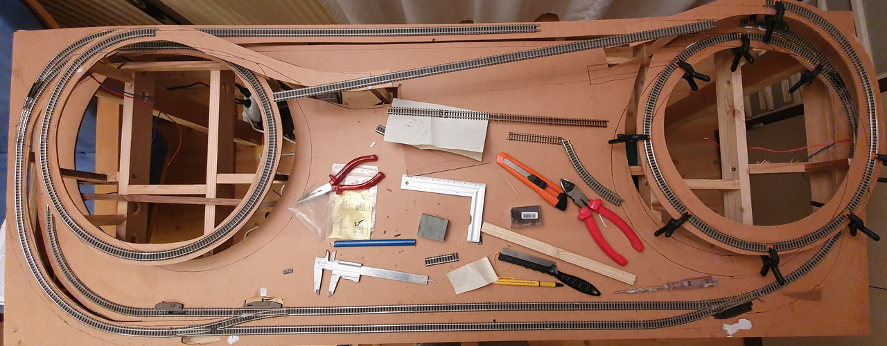

Ik wil nog even doorgeven dat het geen theoretische discussie is gebleven, ik ben bezig met bouwen.
