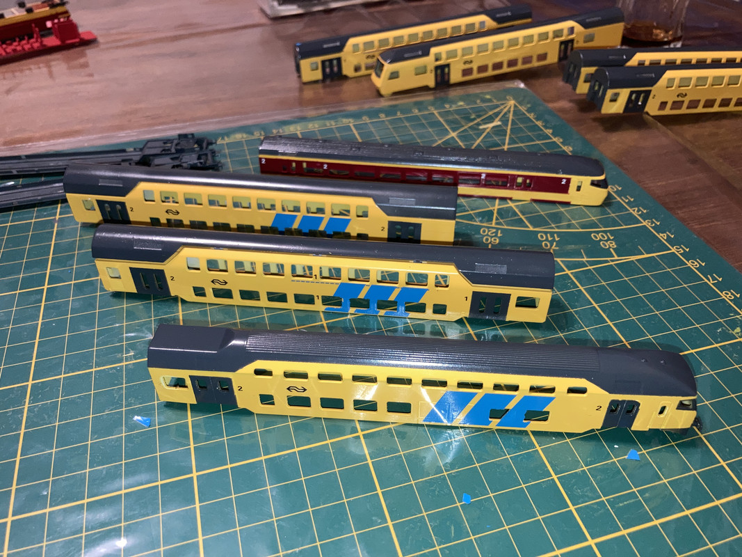

![Afbeelding](https://i.postimg.cc/B6937LgZ/1489-BA6-A-A26-C-4882-A8-F0-50-DF1-B0578-BA.jpg)
![Afbeelding](https://i.postimg.cc/jjJKhQyk/57-C16-F0-A-123-E-4-FF8-9908-8765-A6451-C80.jpg)
Door een andere hobby in de garage en een nieuwe pup weinig aan modelspoor kunnen doen.
Maar dit weekend toch tijd kunnen vinden om het interieur te kwasten en de wagons in de eerste primer laag te spuiten.
De kap van Mitchell ook meteen meegenomen in de spuitronde

![Afbeelding](https://i.postimg.cc/4yJ3tCFH/7-C279980-E9-C7-4194-8975-AC6830-F5-D8-A1.jpg)
Het ns geel is ook weer klaar. Nu drogen en kan het afplakken beginnen.

Ik moet zeggen dat als je niet op de kleine details let ze er wel uitzien als ddars. Had eerlijk gezegd geen idee dat die Duitse dubbeldekkers zo op de Nederlandse leken.
Re: Db dubbeldekkers ombouwen
De stuurstand is heel anders. Maar bij de rijtuigen vallen de verschillen niet meteen op. Alleen de ramen in de deuren

Ziet er wat beschildering betreft goed uit, groetjes Michiel

De lompe knik bij de NS versie tegenover de modieuze kromming bij de DB rijtuigen vind ik ook best opvallen maar de rijtuigen zien er netjes uit zo. Alleen mist het stuurstandrijtuig een grijs hoekje bij de deuren aan de kopse kant.
